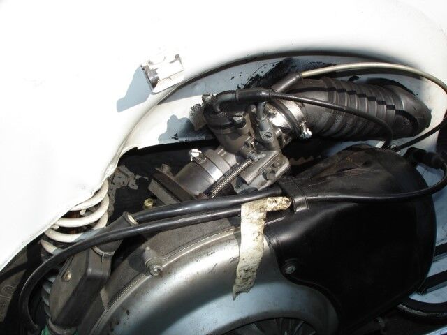

    Da mein PX trotz einiger "Renovierungen" immer noch bei Halbgas läuft, wie ein Sack Schrauben, wollte ich heute den Vergaser einstellen.
    Also hab ich mir verschiedene Anleitungen im Netz angeschaut und bin Schraubenzieher bewaffnet zum Roller....
    Aber dann das:
    Die Schrauben sind auf der "falschen Seite"!
    Schaut selbst:

    • May 16, 2007 at 20:28
    der 30er mit den Schrauben auf der "richtigen" Seite war halt teurer und etwas schwerer zu kriegen...

    • May 16, 2007 at 20:31
    Mit anderen Worten, der Vergaser ist schon der Richtige bzw. richtig eingebaut, aber ich muß mir die Finger brechen bzw. den Vergaser zum Einstellen immer ausbauen, einbauen, ausbauen.....

    • May 16, 2007 at 20:33
    es gibt die Schrauben zum Einstellen auch mit sechskant... mit nem 7er Schlüssel einstellen ist net so fummelig

    • May 16, 2007 at 20:35
    Vielen Dank, Rita!
