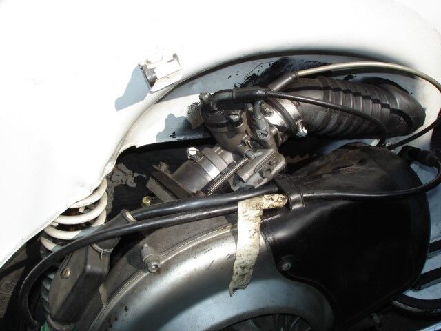

    Da mein PX trotz einiger "Renovierungen" immer noch bei Halbgas läuft, wie ein Sack Schrauben, wollte ich heute den [lexicon='Vergaser einstellen',''][/lexicon].
    Also hab ich mir verschiedene Anleitungen im Netz angeschaut und bin Schraubenzieher bewaffnet zum Roller....
    Aber dann das:
    Die Schrauben sind auf der "falschen Seite"!
    Schaut selbst:

    • May 16, 2007 at 20:28
    der 30er mit den Schrauben auf der "richtigen" Seite war halt teurer und etwas schwerer zu kriegen...

    • May 16, 2007 at 20:31
    Mit anderen Worten, der Vergaser ist schon der Richtige bzw. richtig eingebaut, aber ich muß mir die Finger brechen bzw. den Vergaser zum Einstellen immer ausbauen, einbauen, ausbauen.....

    • May 16, 2007 at 20:33
    es gibt die Schrauben zum Einstellen auch mit sechskant... mit nem 7er Schlüssel einstellen ist net so fummelig
