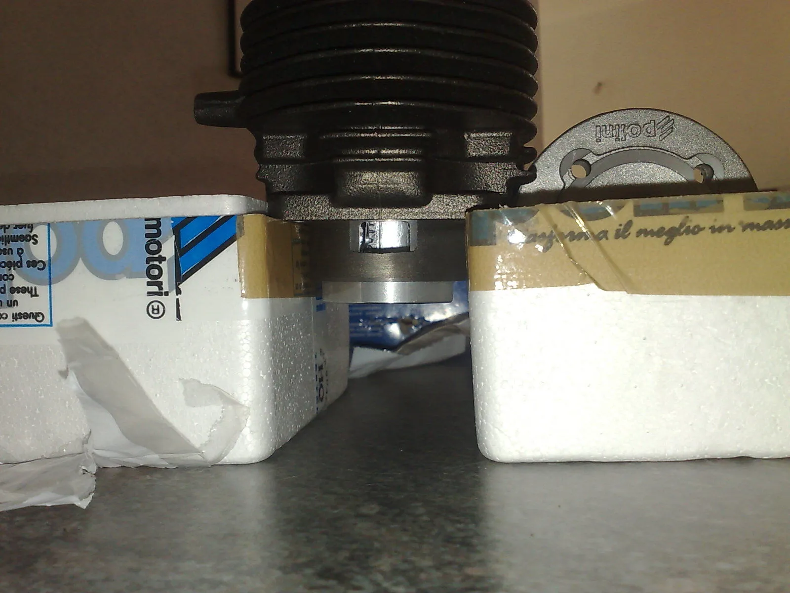

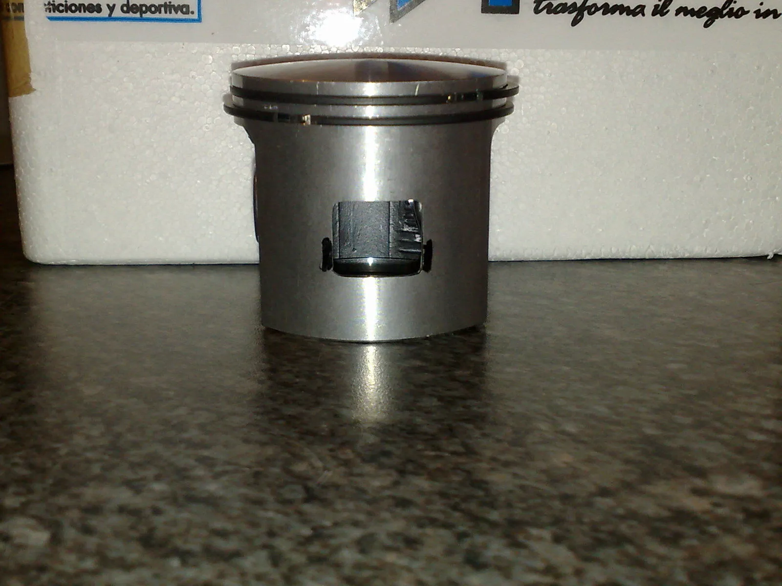

    hallo zusammen..
    hab heute einen neuen 100ccm zilinder gekauft da der alte kolben kaputt war und ich ihn günstig bekam.
    also ich hab gesehen dass das fenster des kolbens kleiner als das fenster des zilinders ist. nun wollte ich das kolbenfenster öffnen(in die breite) und wen möglich das fenster der zilinders(in die höhe)(höhe des kolbenfenster: 14mm höhe des zilinderfenster: 10mm)...
    -kann ich die differenz beim zilinderfenster auch öffnen?
    -ist die arbeit das wert?
    -tips und triks da ich neuling bin...
    hab schon mal angezeichnet
    msfg wheelyv

    Ach beim boostport brauchst nichts machen, wird überbewertet, pass besser die ÜS am Kolben an 8o

    Nein das schadet nichts
    Also Kolben, aber ohne ringe in den Zylinder stecken und dann genau anzeichnen wo am zylinder die ÜS sind dann kannst sie anpassen

    Ja also du tust den Kolben in den zylinder, dann den Kolben so einrichten dass die ÜS unten am Zylinder und Kolben schön übereinstimmen, normalerweise sind die Fenster am Kolben ein wenig kleiner als die Üs am Zylinder. Die Fläche die am kolben dann sichtbar ist, also an den Seiten zum Zylunder kannst dann anzeichnen und schön abdremeln, dass die klbenfenster gleich gross sind wie die ÜS

    ja danke, das meinte ich eigentlich immer.
    di üs des kolbens sind ja länger als die des zilinders.. kann man dann beim zilinder auch was wech hämmeln? :-8:D

    Ja würde ich nicht eventuell am Motorblock die Üs an den zylinder anpassen

    danke hab das fenster angepasst...den motorblok lass ich mal besser in frieden..
