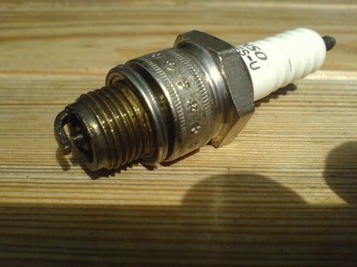

    wie schaut die alte kerze denn jedesmal aus? schwarz ölig? wenns das ist, ist dein luft-sprit-gemisch zu fett. silbrig-weiss? dann ist es zu mager.
    das wären die beiden klassiker, wobei ich eher auf zu fett tippen würde, weil sie so super anspringt, vermutlich ohne choke.
    kannst je evtl mal n bild vom kerzenfuß einstellen.

    In der Beilage ein Bild der Kerze.
    Kann den ein falsches Gemisch die Kerze zerstören ? Weil mit der gleichen gereinigten Kerze läuft er nicht mehr an.
