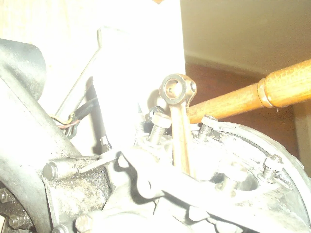

    Sers,
    wie wird der Kolbenbolzen mit der V50 19mm Welle befestigt?
    Im Pleulauge ist kein Platz für ein Lager. Muss da ne Hülse oder etwas anderes hin?
    Oder nur den Kolbenbolzen ins Pleulauge reinstecken und gut?!

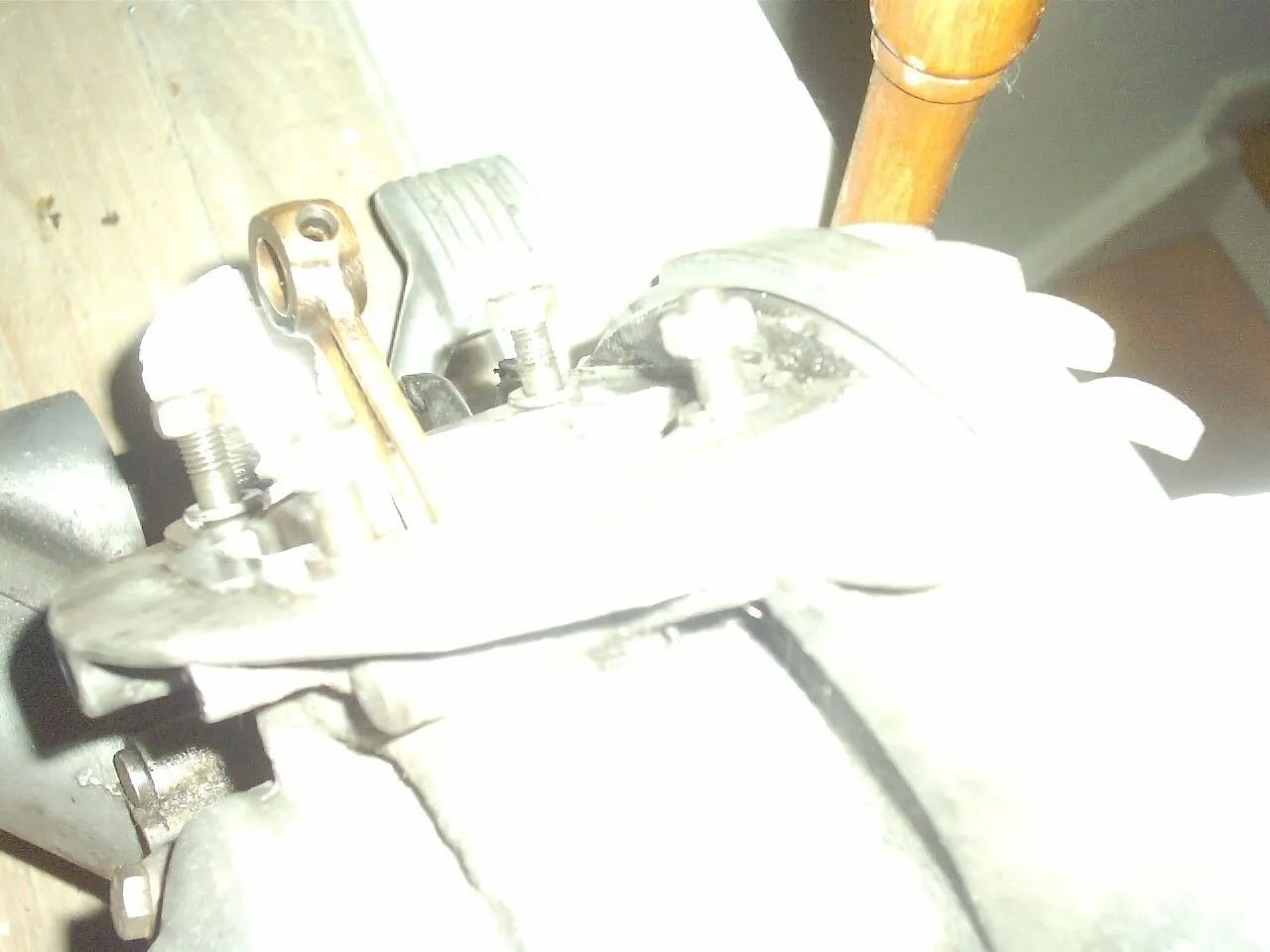

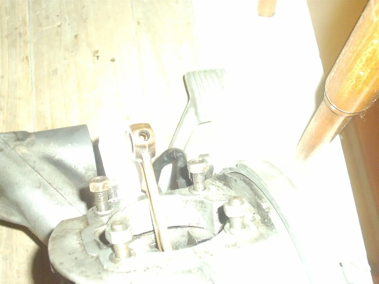

    • May 28, 2007 at 00:11
    Is da eins drin?
    Ich sehe da keins

    Wenn ich mich nicht sehr täusche ist das was man auf dem dritten Bild im Pleuelauge als abgesetzten Ring sieht das erwähnte Messinggleitlager!

    • May 28, 2007 at 00:29
    Stimmt, wo dus sagst.
    Das ist mir bisher nicht aufgefallen
    Was ist mit den gegenüberliegenden Löchern am Pleul?
    Habt ihr so was schon mal gesehen?
    Sollten da nicht 2 Schräubchen drin sein, die die Buchse festdrücken

    Lager ist drin, die Löcher dienen der Schmierung
