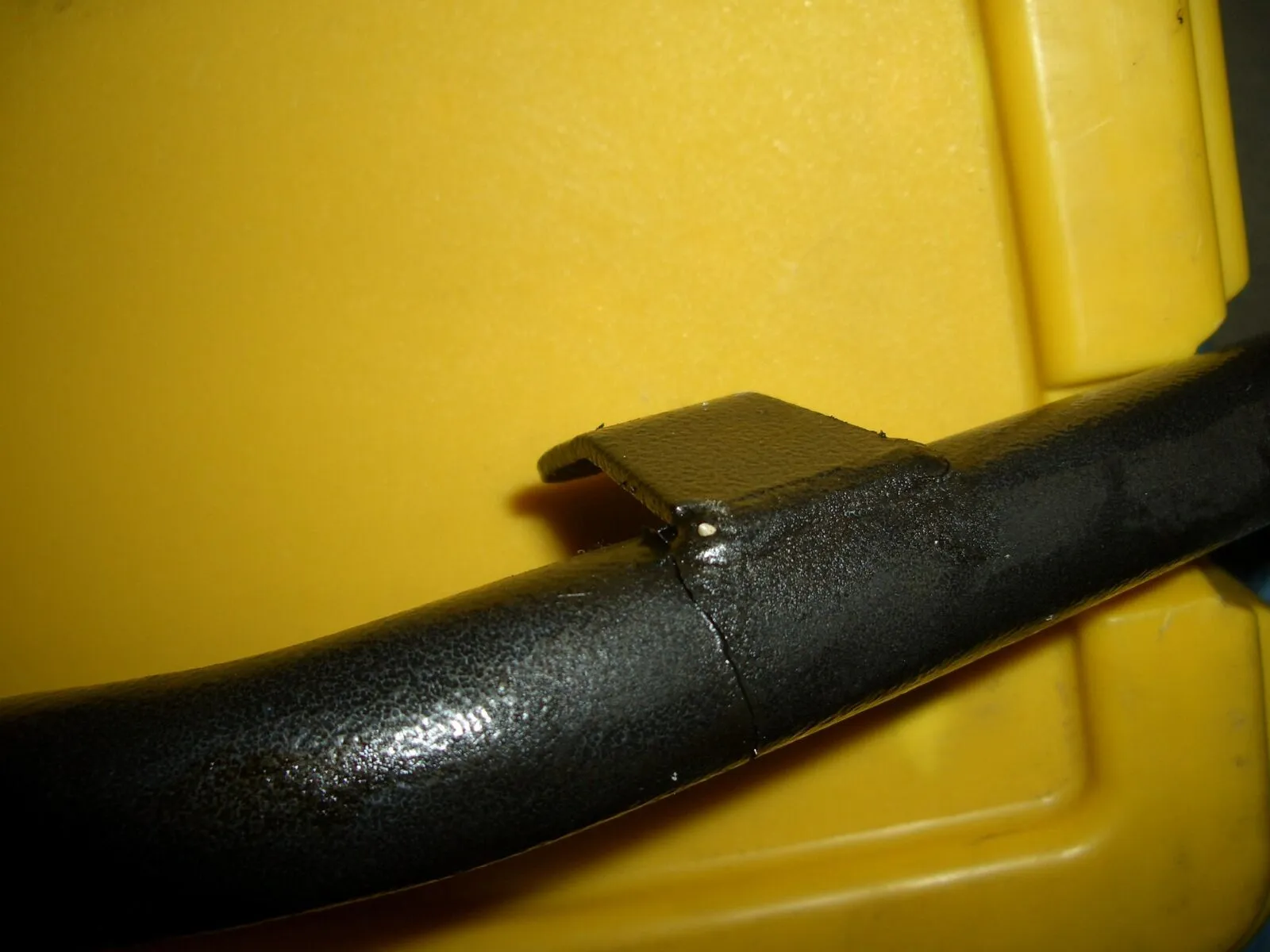

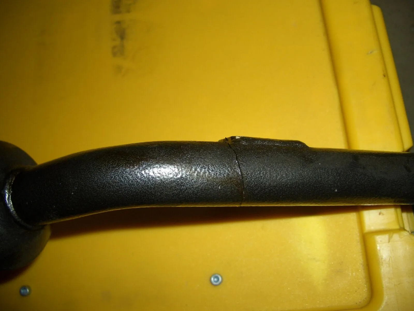

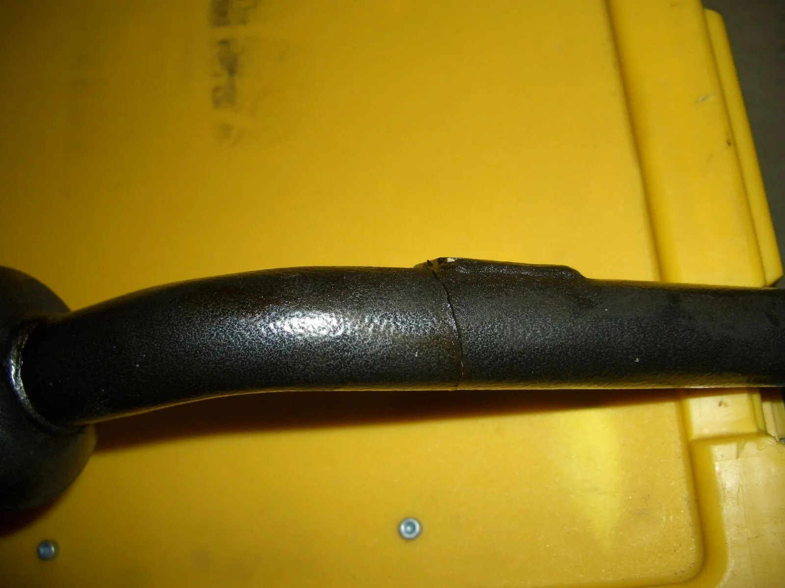

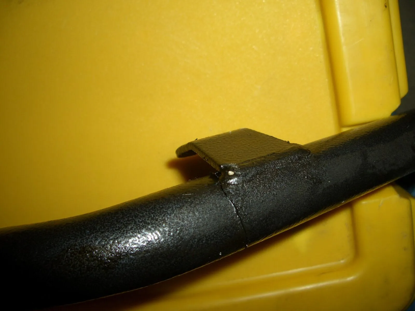

    Das war meiner nach 400km.
    Wenn ich mich nicht täusche ist der „E“ mit dem Luftfilter Rand, der ohne ist mit den Schrauben an der Luftfilteraufnahme.
