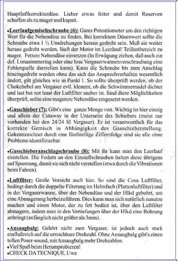

    ich wuerde als erstes mal den vergaser saubermachen. d.h. schau ob die hauptduese sauber ist ( halte se mal gegens licht und schau ob du durschauen kannst). was fuer eine hauptduese du brauchst kann ich dir nicht sagen. aber ich vermute mal das du in richtung 80 gehen musst ... ggf. mit 90 rum anfangen und langsam in 5er schritten runterduesen. desweitern koennte es sein das wenn du gas gibst nicht genug sprit ankommt.d.h. spritzufur überprüfen ( vom tank bis zum vergasser ).
    zu dem hochdrehen. hier bei koennte es sich um falschluft handeln... prüfe mal ob der zylinderkopf richtig sitzt und ob die zylinderfussdichtung auch ordentlich verbaut ist. hoch drehen kann in richtung zu mageresgemisch bedeuten ( aufpassen: zu mager, kann kolbenklemmer verursachen !!!)
    hier mal noch ein post von nem forenmitglied: vergasser einstellen.

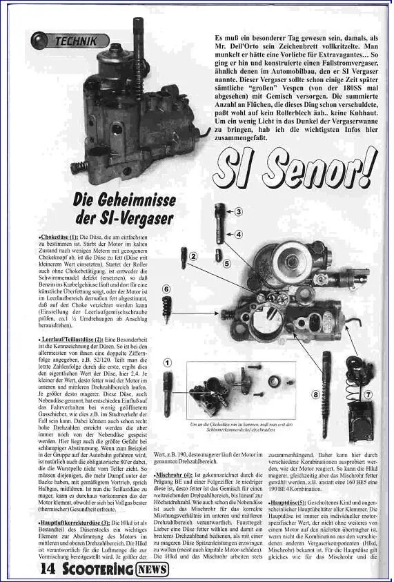

    und so noch allgemeine infos zum si vergaser

    zum vergasser.
    1:wie auf den zwei bilder ( leider etwas schecht zu lesen ) ist diese schaube fuer den gaschieberanschlag veranwortlich ( standgas )
    2: ist die gemischschaube... Schraube rein = Gemisch magerer weil der Benzinanteil reduziert wird...

    ich glaube der vergaser auf dem bild ist nicht der, der bei der vespa dran ist.
    der vergaser der dadran ist sieht fast genau so aus wie der typische 16er smallframe dello vergaser, aber er ist im querschnitt halt größer.
    [Blockierte Grafik: http://www.webvation.com/vergaser.jpg]
    so in etwa sieht der aus, nur mit polini luftfilter...
    bei dem wäre doch diese schraube oben die auf den deckel geht fürs standgas verantwortlich oder nur für das "leerspiel" des gaszuges?
    und was ist die schraube dann an der seite? ich glaube du hast mir das bild für nen anderen vergaser gegeben, hab von den ganzen vergasertypen bei vespa halt garkeine ahnung.

    sorry... ich habe wirklich das falsche bild gestern nacht genommen. das ist ein vergasser von einer largeframe. war wohl doch ein bissel muede 8| .
