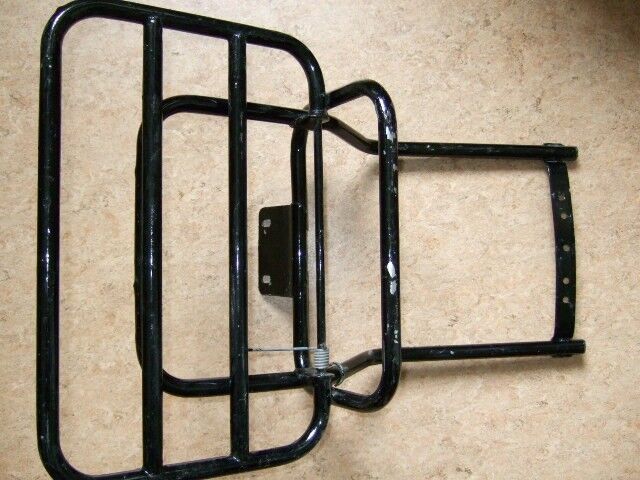

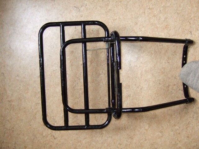

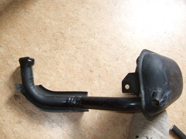

    hallo
    habe gerade den keller aufgeräumt und versch. vespa teile gefunden
    -> jetzt bin ich mir aber nicht sicher auf welchen roller sie passen..
    -> habe sie mal für einen px xl2 gekauft , aber nie verwendet, u.u. aber auch falsch gekauft
    der gepäckträger passt nicht auf den PK50 XK2 -> gerade noch getestet
    der Auspuf ist u.U. ein Sito plus, aber keine Bezeichnung drauf
    danke

    sollte beides auf pk passen. ist n normaler standard auspuff, ob nachbau oder ori: guck ob ne e-nummer draufg ist
    der gepäckträger nur auf xl und S
    • April 12, 2009 at 21:13
    Richtig.

    hallo
    nein, eine e-nummer ist nicht zu sehen -> er hat gar keine kennzeichnung
    -> passt der auspuff dann auf alle sf ?
    danke
    • April 12, 2009 at 21:54
    Nein, nicht auf alle Smallframes, sondern nur auf PK Modelle (S, XL, XL 2) mit Handschaltung.
