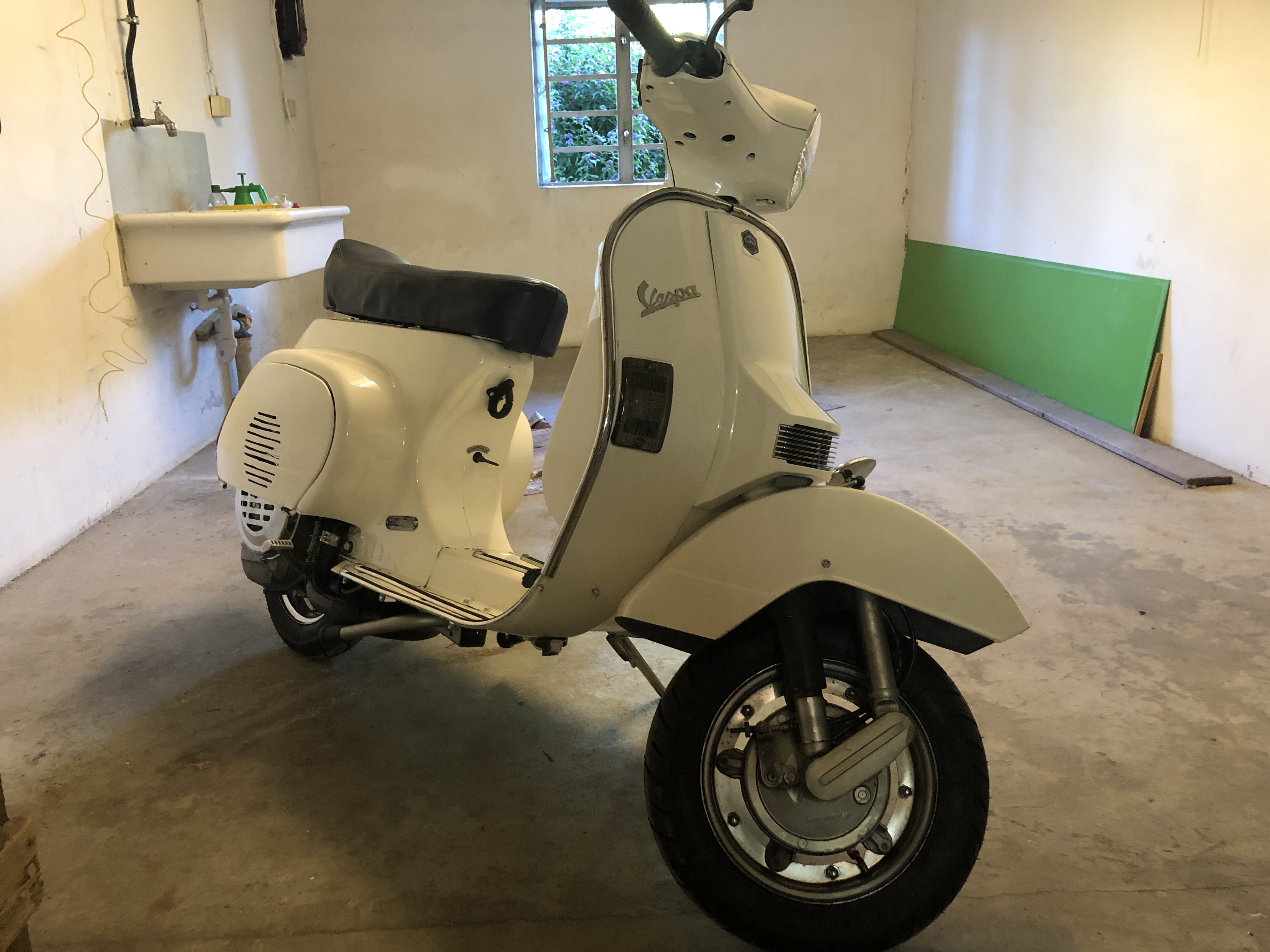

Hi Henhen ;0)
Es war eine PK XL2 91 und ich habe einen ausgelutschten 125ccm Motor mittelmäßig eingekauft, diesen dann Revidiert( inkl. Welle u ZGP und mir noch einen Anlasser montiert. Dann habe ich einen gedrehten 133ccm (180° Zigarrenauspuff) mit 24er Gaser montiert... Alles eintragen lassen, fertig :0)
Blinkschalter ist montiert, den hatte ich auch gebraucht bekommen...
Gruß, Kaw.
henhen
January 5, 2021 at 09:23
Hallo Kawitzi,
war das schon immer eine 125er, oder hast Du einen netten Prüfer gefunden?
Deine XL2 dürfte ja nach 89 gebaut sein, richtig?
Sieht schick aus, hat besonders durch Kotflügel und Kaskade gewonnen, nehme ich mal als Inspiration..
Fehlt(e) da noch der Blinkerschalter?
