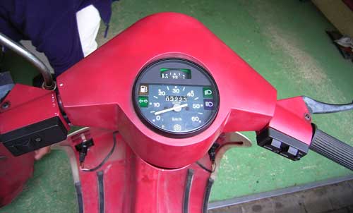

PK50Harry
Meine Vespa PK50s Lusso während der Instandsetzung.
