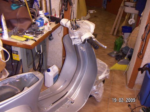

Hallo, bin neu hier und finde leider nix zu meinem Problem:
zum „restaurieren“ wurden leider die Zughüllen aus dem Gabelrohr meine P200e gezogen, weil kaputt. Die neuen wollen aber nicht um die beiden Ecken. Habe Draht eingezogen und damit auch die Tachowelle durch bekommen, beim Bremszug klemmt es aber gewaltig. Gibt es da Tricks? Hat jmd. Tipps?
Viele Grüße
