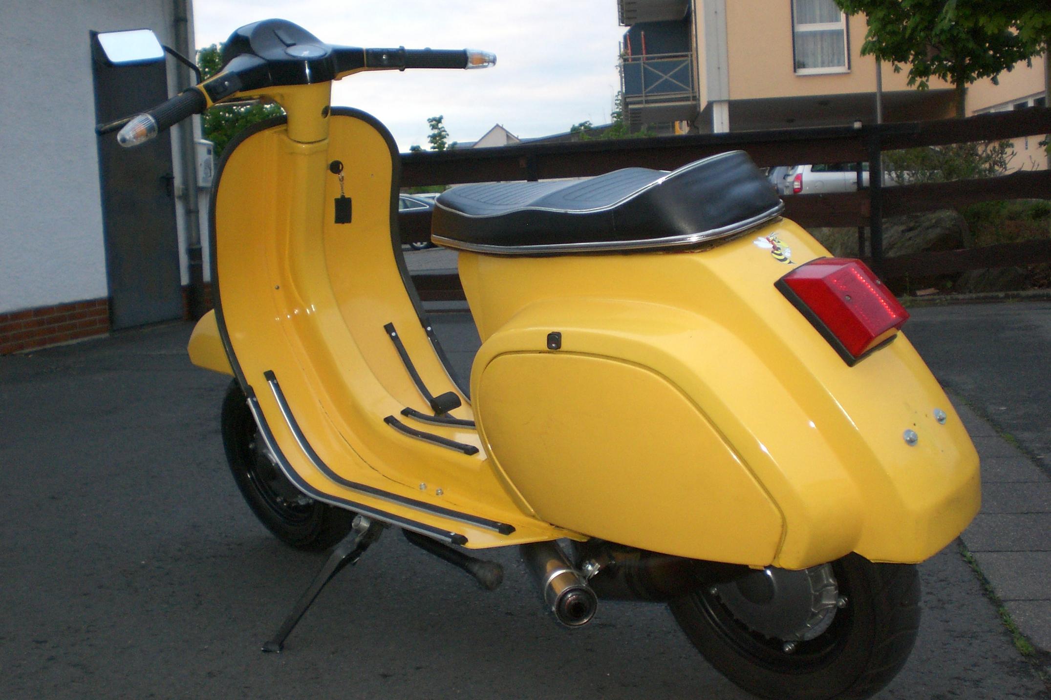

wie wurden die blinker montiert?
hallo
hab mir vom motorrad vibrationsdämpfer umgebaut,vor die blinker in das lenkrohr geschoben,längere schrauben besorgt durch das blinkergehäuse gesteckt ,angzogen (dübelwirkung) fertig.
blinker dreht sich zwar mit,war aber beim tüv kein problem.
gruß rudi
