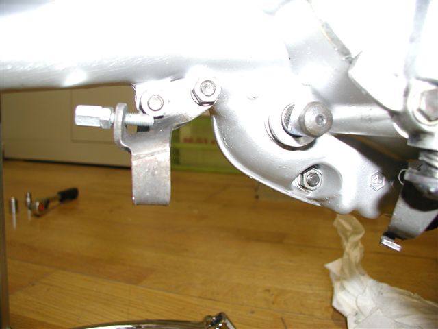

Es gibt nichts ärgerlicheres, als einen neu zusammengebauten Motor wieder zerlegen zu müssen, nur weil er an einer einzigen Stelle undicht ist.
Mein Motor hat nun nach einigen Monaten einen zugegeben minimalen, aber doch sehr störenden Ölverlust neben der Kickstarterwelle gezeigt.
Der O-Ring ist natürlich neu, trotzdem rinnt es.
Da hab ich mir folgendes ausgedacht:
Ich stecke einen Oring auf die Welle und darauf kommt ein Aluring, der den Oring halb umschließt und genau in den Spalt zwischen Gehäuse und Kickstarter passt. Der Oring wird gegen das Gehäuse und die Welle gepresst und dichtet so die Leckage ohne dass ich den Motor wieder öffnen musste. Ich hab nur den Kickstarter einmal abgenommen und wieder montiert. Eine billige und hoffentlich haltbare Lösung. Mal sehen...

Danke, das hält jetzt seit einigen TAGEN dicht, ist billig und unauffällig
Mal sehen obs so dicht bleibt
