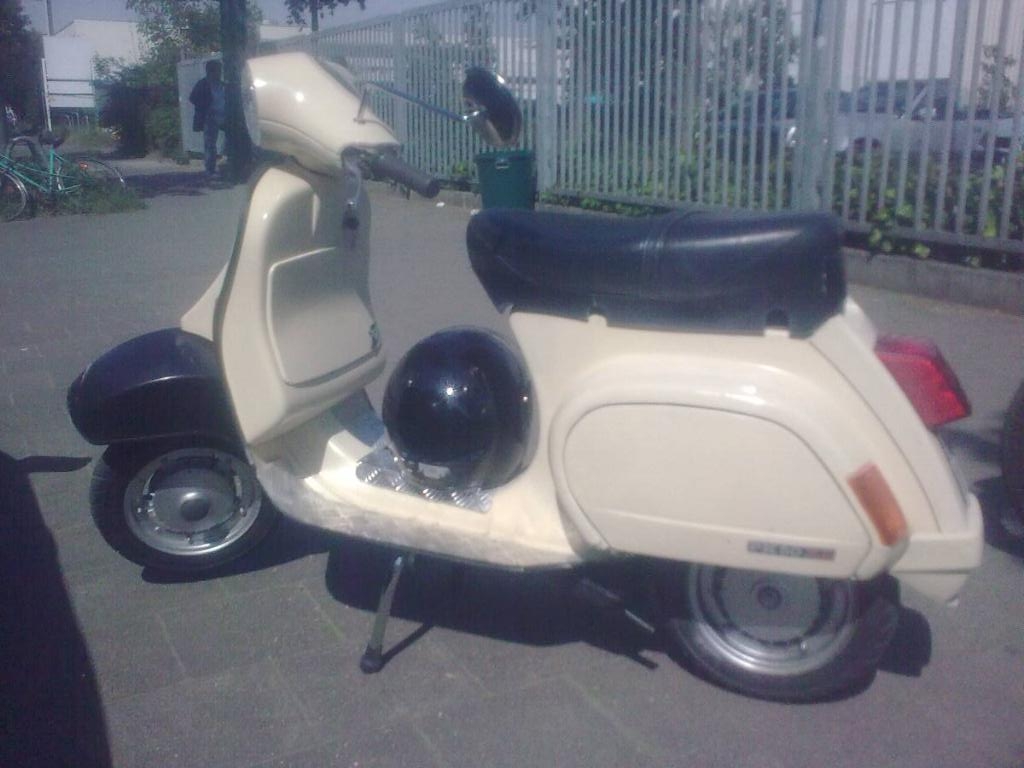

IMG_0500
  • Jemand Erfahrung bei ner Largeframe P 200 E BJ 82 mit verbautem VMC Ranger 213 mit Kolbenklemmer......

    Servus Beinand,
    hab mich erst angemeldet hier und lese erst seit paar Stunden mit. Hoffe ihr seid gnädig mit mir, wenn ich das an der falschen Stelle poste oder mich als zu ahnungslos präsentiere. Ich bin es nämlich auch :) Bin zwar schon ewig Vespa-Fan und hatte schon zig aber noch keine alte PX bzw. P 200 E. Nach 10 J. GTS 300 wollt ich mal wieder was Rustikaleres und hatte Bock auf ne Largeframe. Einige angeschaut und dann mit einer wirklich wunderhübschen 82er BJ gefahren, die mich zugegeben von der Performance zunächst voll in den Bann gezogen hat und die ich dann auch kurzerhand kaufen musste. Ohne zu ahnen, dass das mit den getunten Teilen dann u. U. doch etwas heikel sein kann. Ich bin insgesamt nur innerhalb 2 Wochen 250 km gefahren bis mir dann bei 100 die Kiste blockierte und naja, ich ahnte es dann schon..... ein Kolbenklemmer. Hat laut Schrauber um die Ecke noch 5 Bar Kompression und ist nicht fest aber läuft halt auch nimmer. Bisher noch nicht zerlegt, da ich noch
