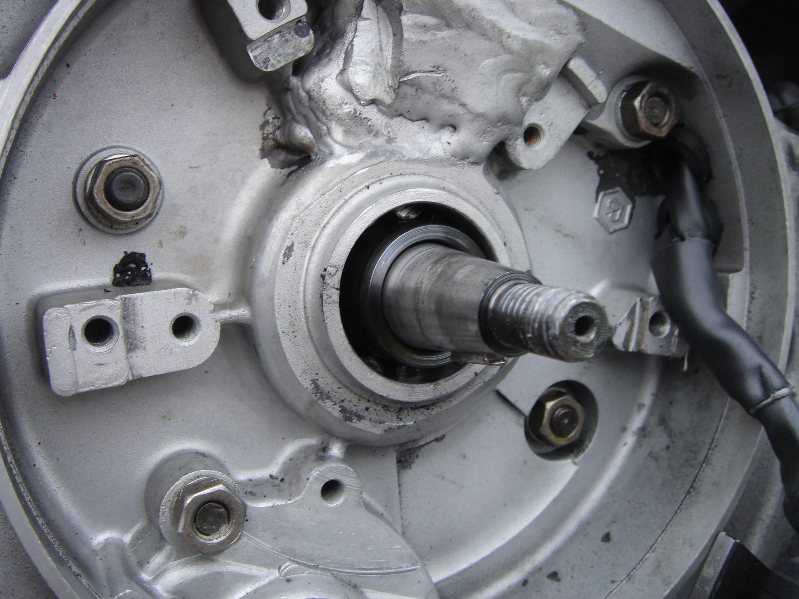

Hallo leute, seit tagen hab ich falschluft, heute hab ich die Schwungscheibe abmontiert und gesehen, dass sich der innere Lagerring nach außen bewegt hat ind den Simmerring kaputtgemacht hat. Hat jemand das Problem schonmal gehabt? Ich hab das Lager innen aufgerauht, innen(!) mit schraubensicherung eingeschmiert und wieder aufgeschlagen. Dann hab ich den Rand an der Kurbelwelle noch etwas gebördelt un das Lager gegen verrutschen zu sichern. Mal sehen ob das hält...

ja waren alles neue lager einschliesslich des nu 204 und eine neue kurbelwelle
die kuwe hab ich jetzt allerdings in einen anderen leicht getunten motor gebaut und die läuft seitdem problemlos.
hab hier ein 6204 Kugellger limaseitig verbaut obwohl alle sagen, das geht nicht, das wird kaputt. das läuft aber trotzdem prima. ich denke, das nu204 hat eine schwachstelle und verwende das nicht mehr

wie soll das funktionieren, das lager ist kernschrott, hinzu kommt noch dass du wohl auch deine kurbewelle schrotten musstest
wurden bei der überholung neue lager verwendet
