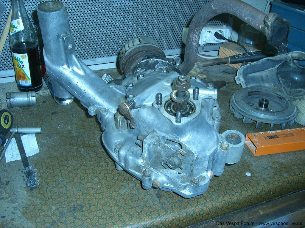

da war überall ne 2cm dicke dreckschicht drauf :)
