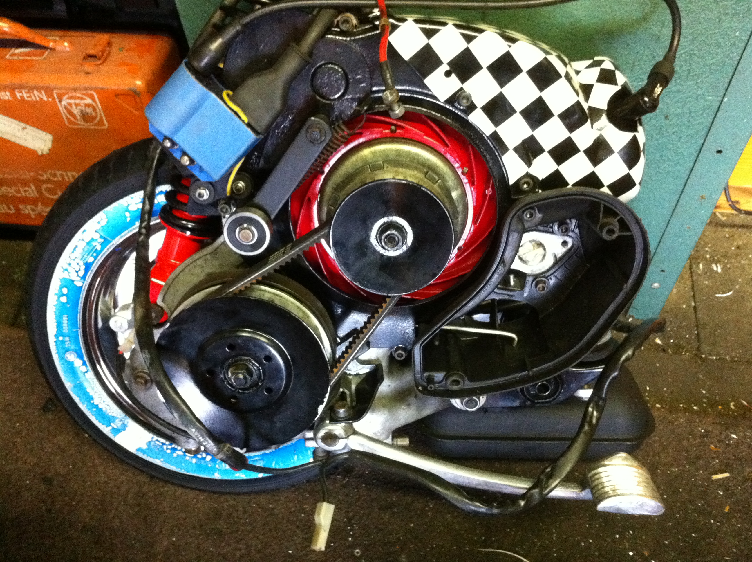

powerdrake4
...so langsam gehts vorran...

...jo, 75ccm Pinasco, Überströmer geweitet und angepaßt, Membran modifiziert, Ansaugstutzen auf 19mm geweitet, Zündung nach früh und Ölpumpenhub geändert.
z.Z.wird der 16/14 Vergaser auf 19/17 aufgerieben, Düsenstock ange-
paßt! Hoffe ich kann Samstag Probefahren...
SubShot
December 1, 2011 at 13:53
Sieht ja Krass aus.
Kannst du ein bisschen den aufbau beschreiben.
