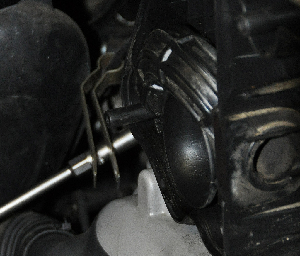

Nach einer 18000 km Inspektion/Wartung durch Fachwerkstatt in Speyer:
Halteblock Gaszug nicht befestigt > siehe Bild, Kurbelwellenmutter lose, Riemenscheibe defekt, Antriebsdeckel innen abgeschliffen
und den defekten Zündkerzenstecker haben Sie auch nicht entdeckt!
Antwort des Werkstattleiters: Im Winter darf kein Roller gefahren werden!
