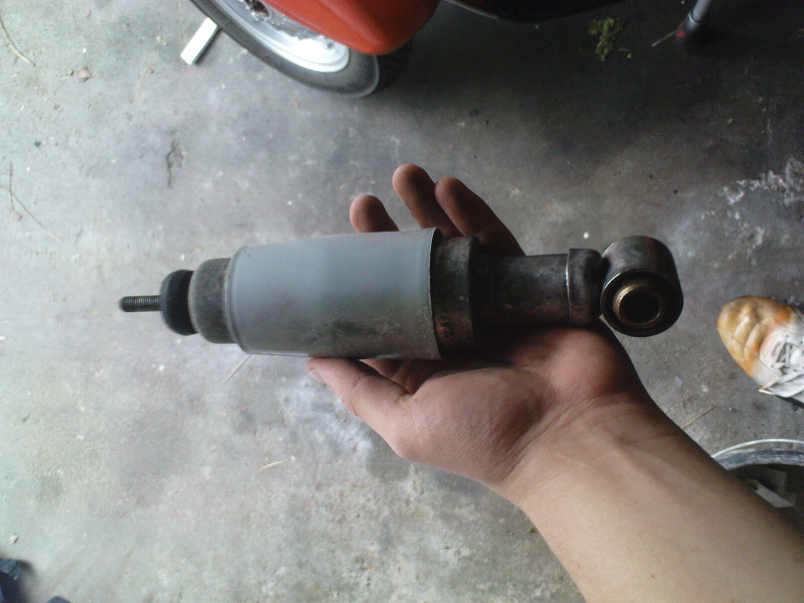

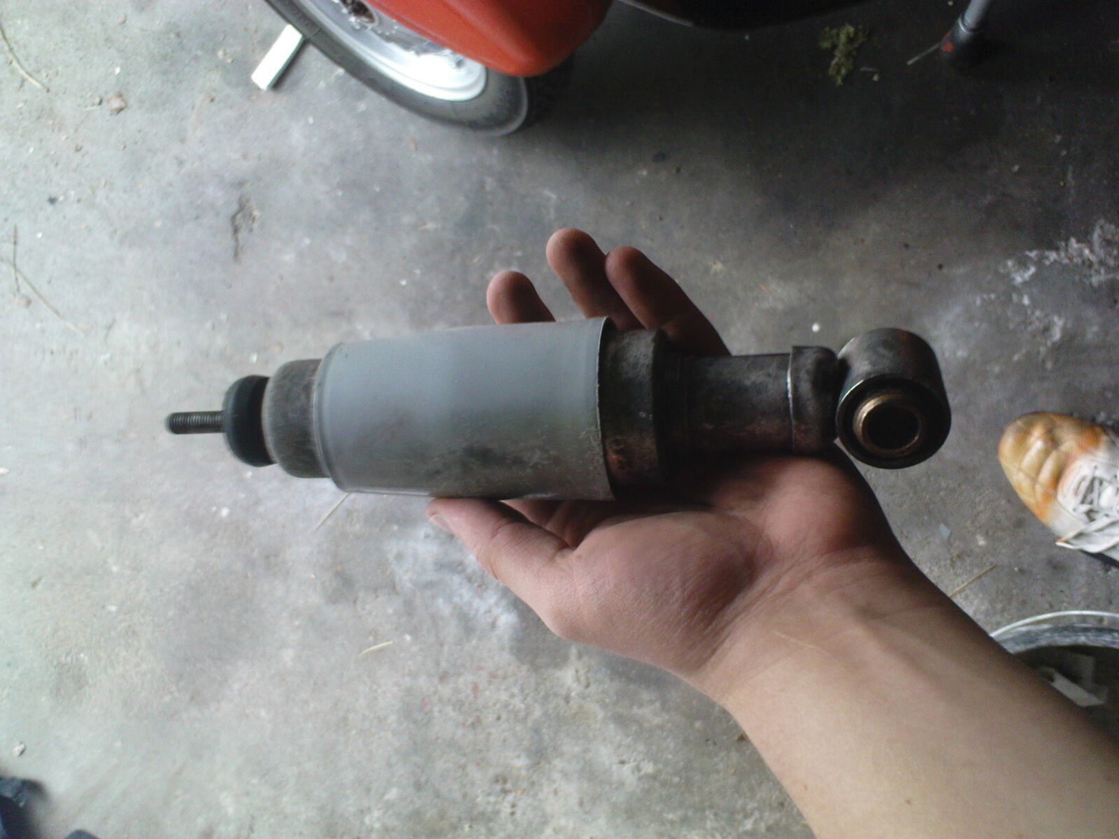

    Man nehme einen neuen oder in diesem Fall einen gebrauchten Stoßdämpfer.
    Macht diesen im Vorfeld ordentlich sauber, dass erspart einige Verrenkungen.

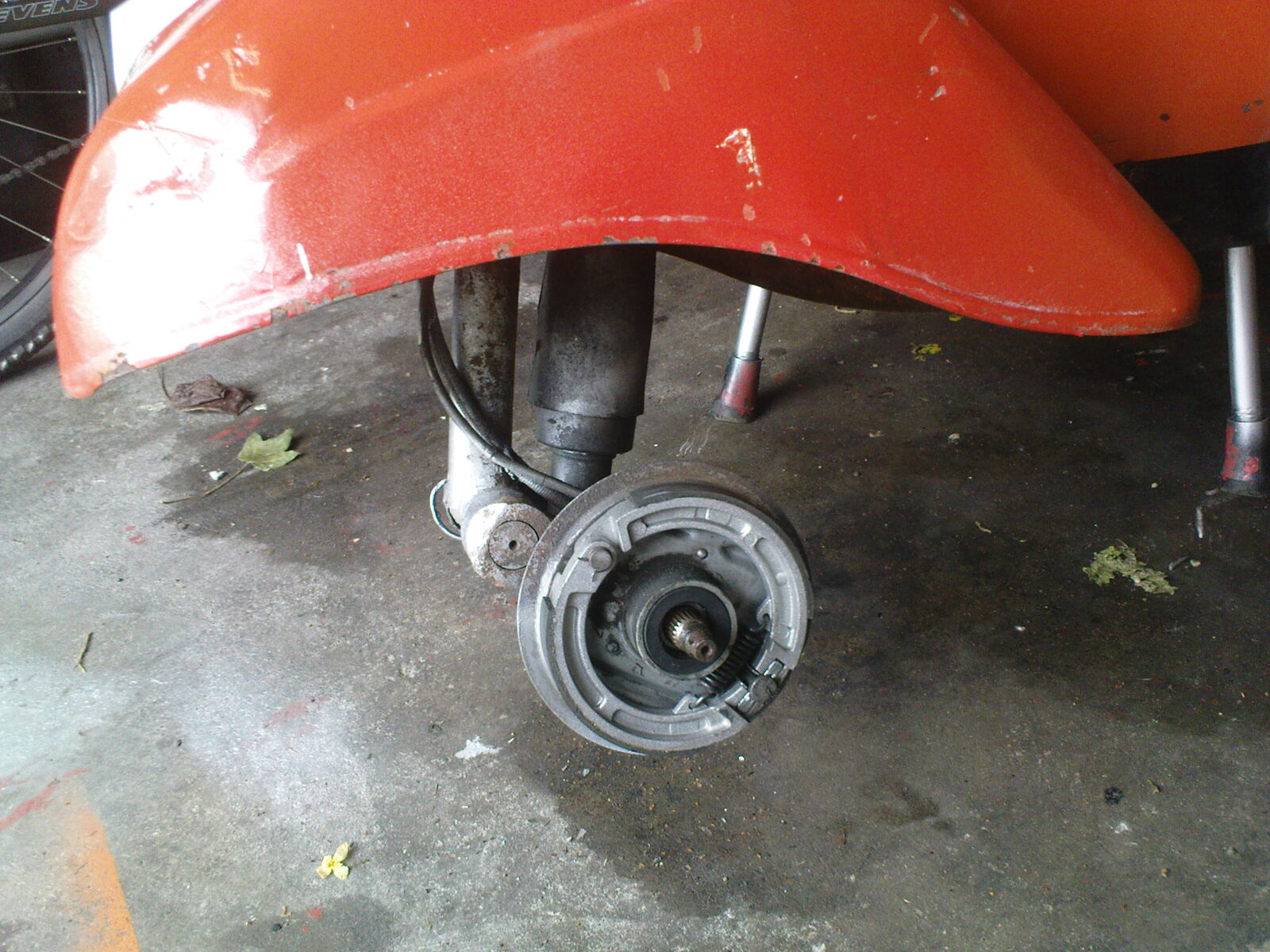

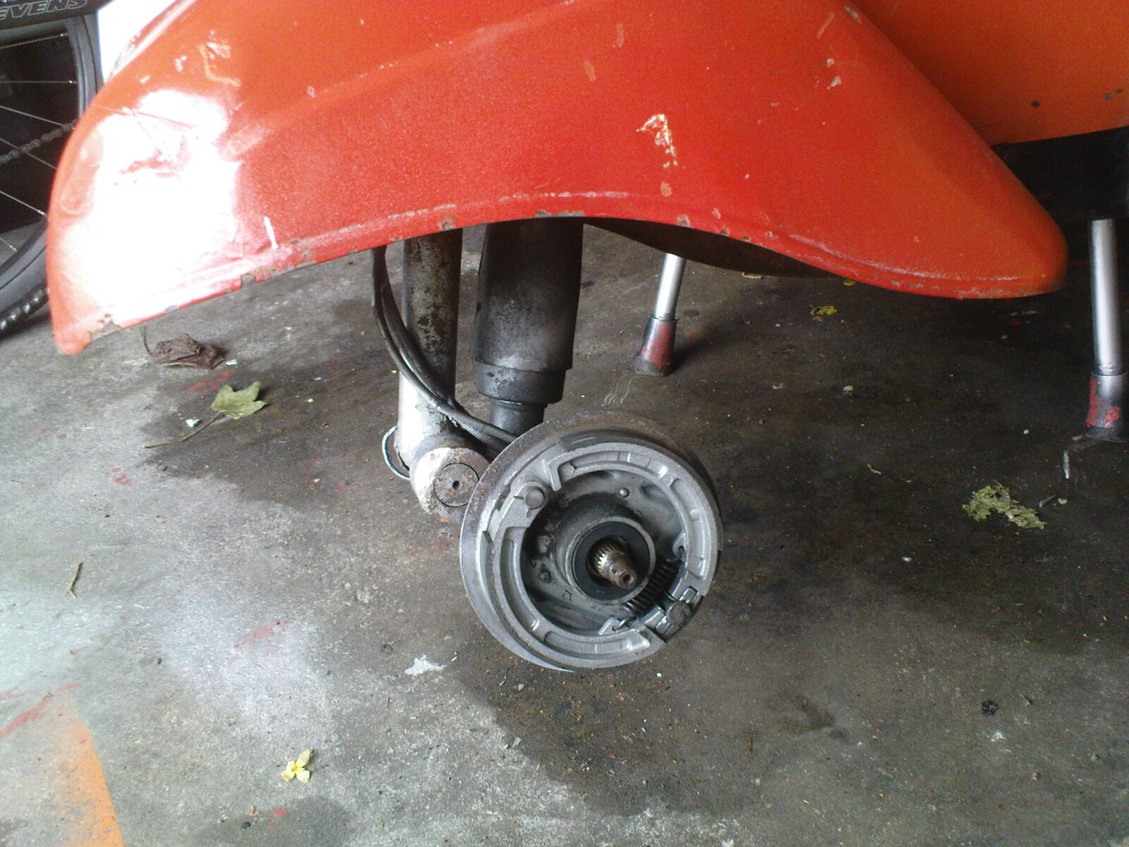

    Als erstes muss das Vorderrad runter. Dazu muss die Schutzhaube abgenommen werden. Darunter befindet sich eine 21er Mutter die von einem Splint festgehalten wird. Zuerst den Splint herausziehen dann die Mutter lösen. WD40 hilft wenn was klemmt.
    So das ganze sieht dann so aus:

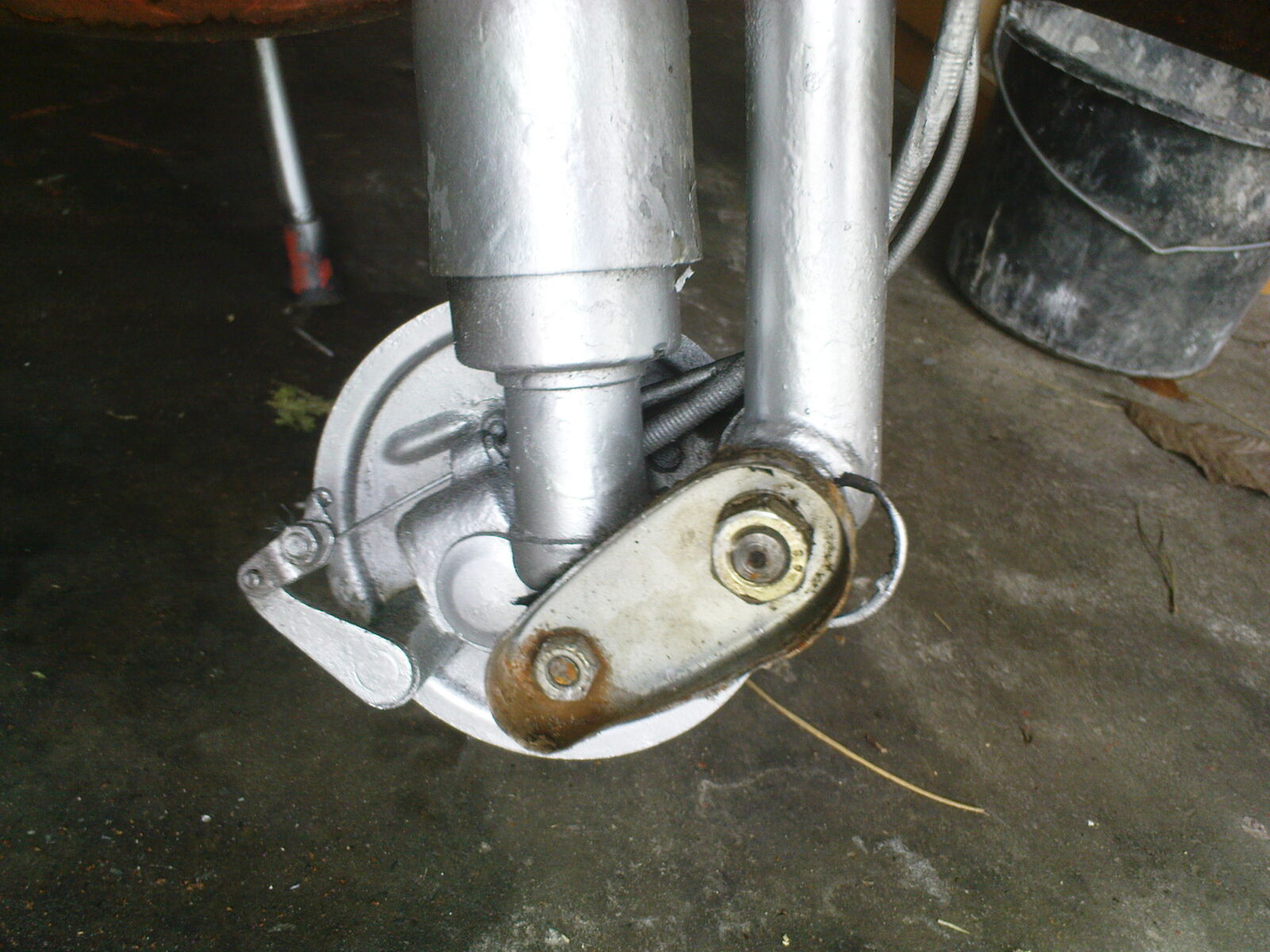

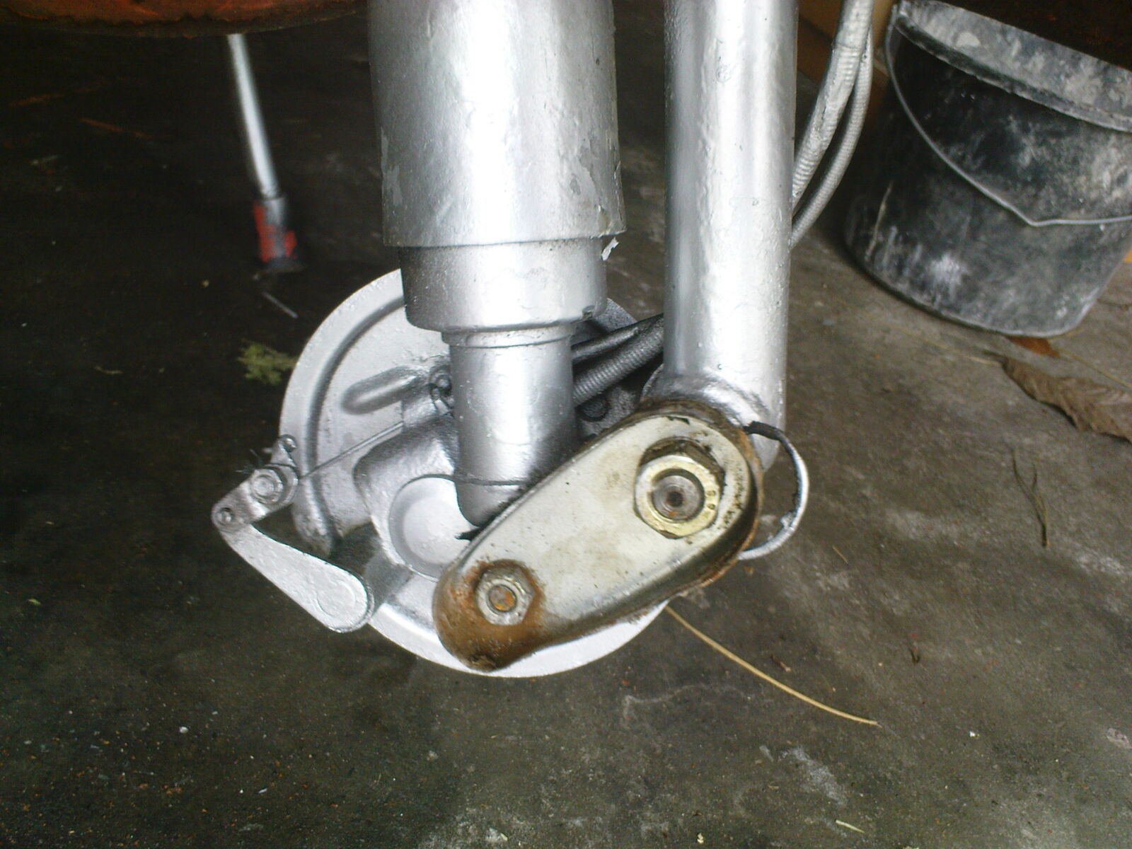

    Auf der anderen Seite muss die Schwingenabdeckung mit Hilfe eines Schraubendrehers runter.
    Dann muss die untere Schraube gelöst werden (13er Feingewinde)
    Mit einigen Verrenkungen erreicht man dann die obere Mutter (13 Feingewinde)
    Bei mir war der Fall das die obere Schraube so festgerostet war das selbst Rostlöser keiner Chance hatte, da half nur eins....Die Flex.
    Sollte dies der Fall sein muss man vorsichtig durch die Mitte der Feder flexen. Achtung: nicht die Tachoschnecke durchflexen!
