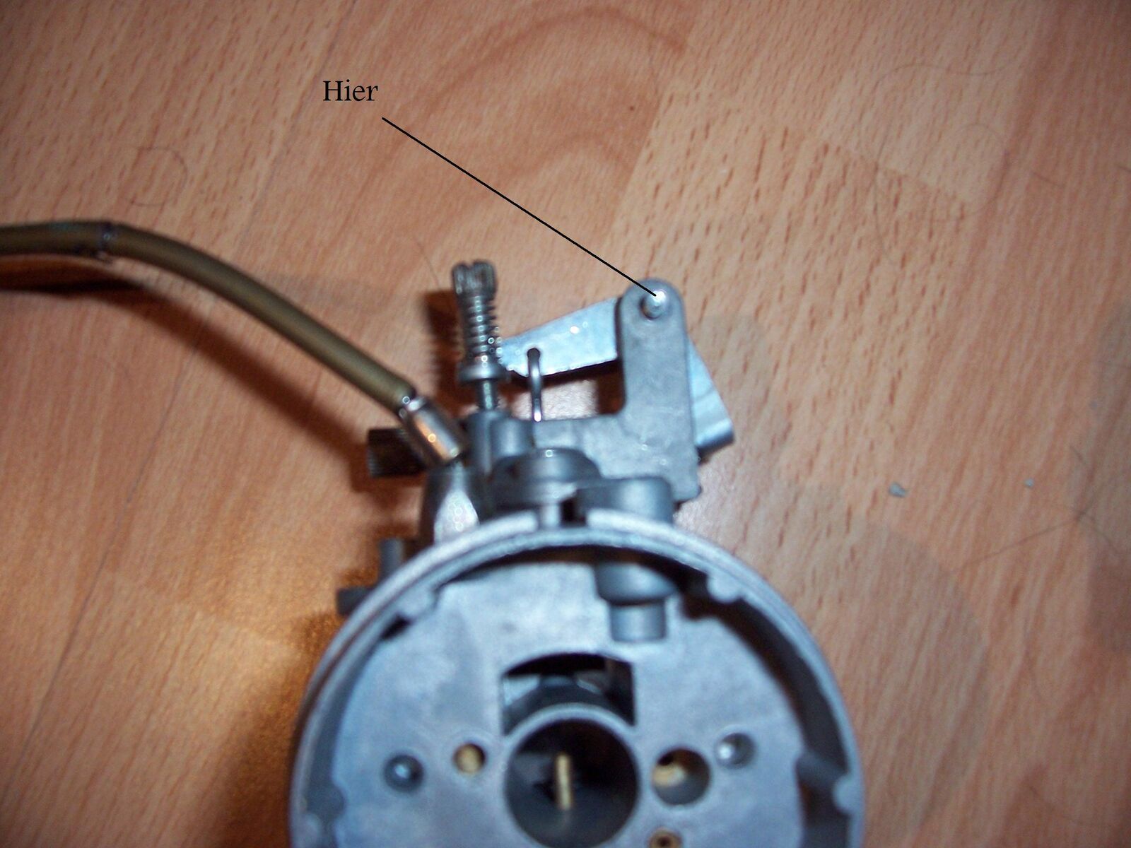

    Ist das nicht der Fall dann schau mal ob der kleine Hebel, an dem der Gaszug eingehangen wird, sich noch normal bewegen lässt. Siehe Bild 1
    Uns ist es schon passiert das sich die kleine Mutter die den Hebel sichert festgezogen hat und der Motor dadurch nicht mehr zurück ins Standgas wollte.

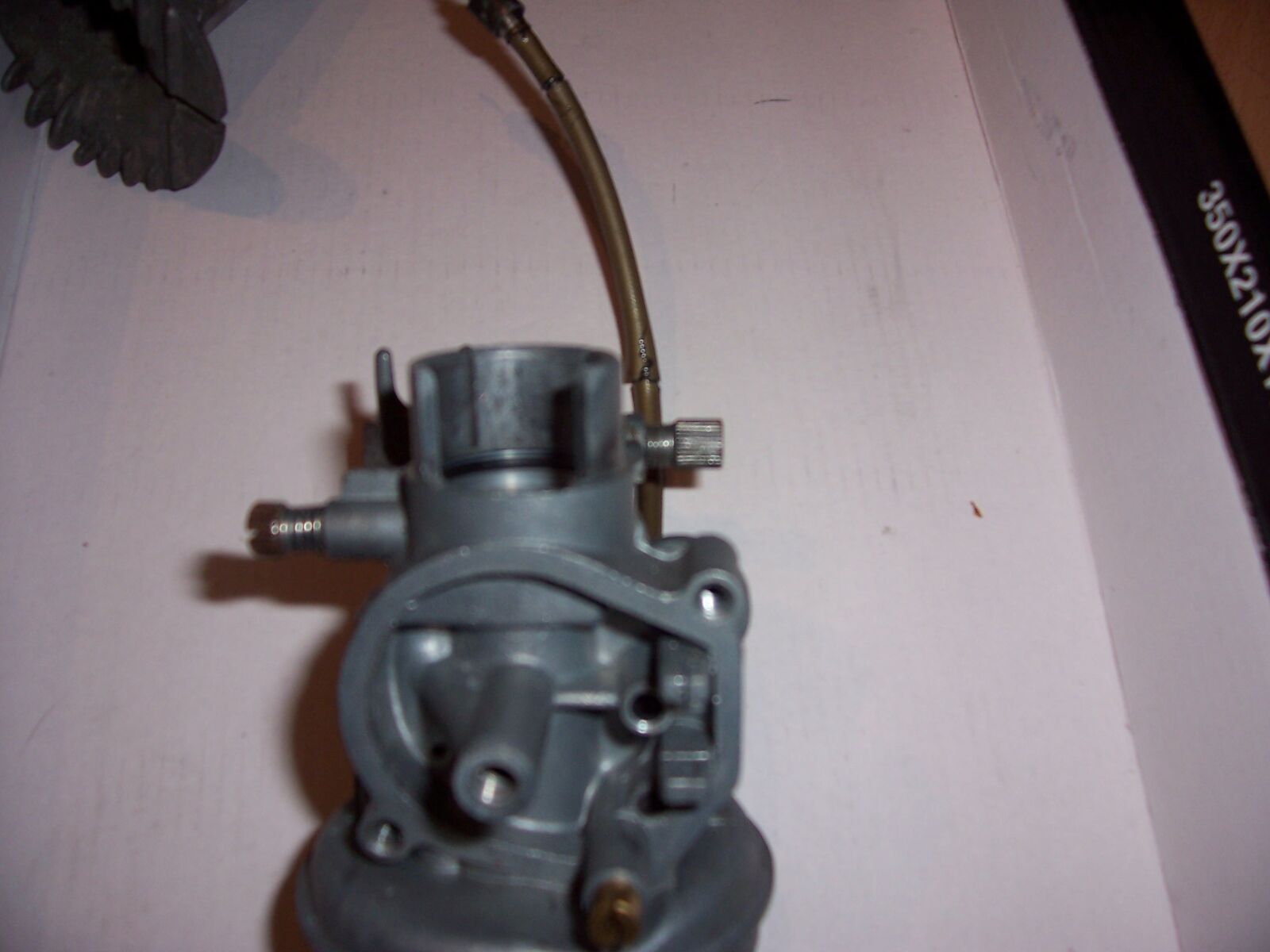

    Sollte das der Fall sein dann sei schön Vorsichtig und zieh die Schraube die den Vergaser, den Ansaugstutzen und die Guskappe verbindet nicht einfach nur fester.
    Diese Dinger am Ende vom Vergaser brechen schon mal ab wenn man zu feste zieht und dann wird ein neuer Gaser fällig wenn Du Pech hast. Siehe Bild 2
    Wenn Du schon mal dabei bist dann kannst Du den Vergaser auch direkt abmachen und den Filzring einfetten damit Du diese Fehlerstelle direkt ausschließen kannst.

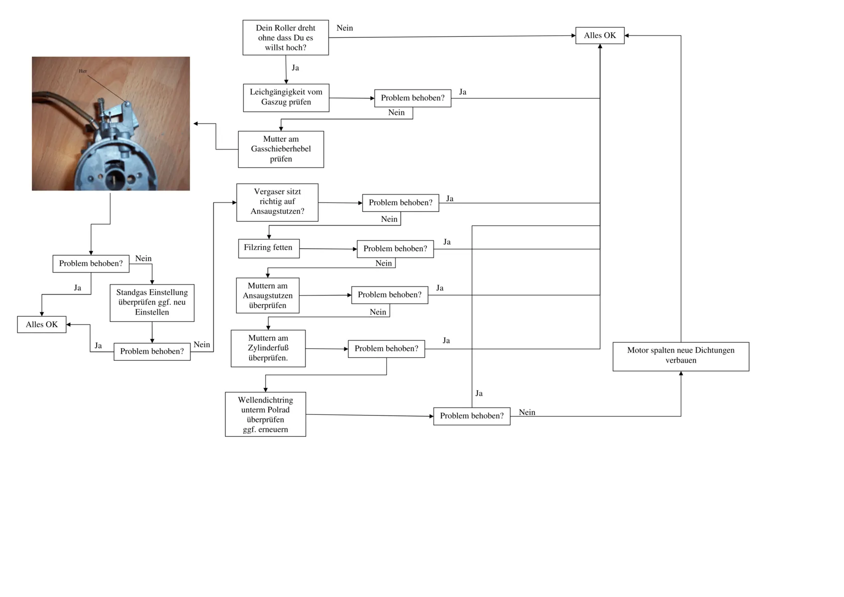

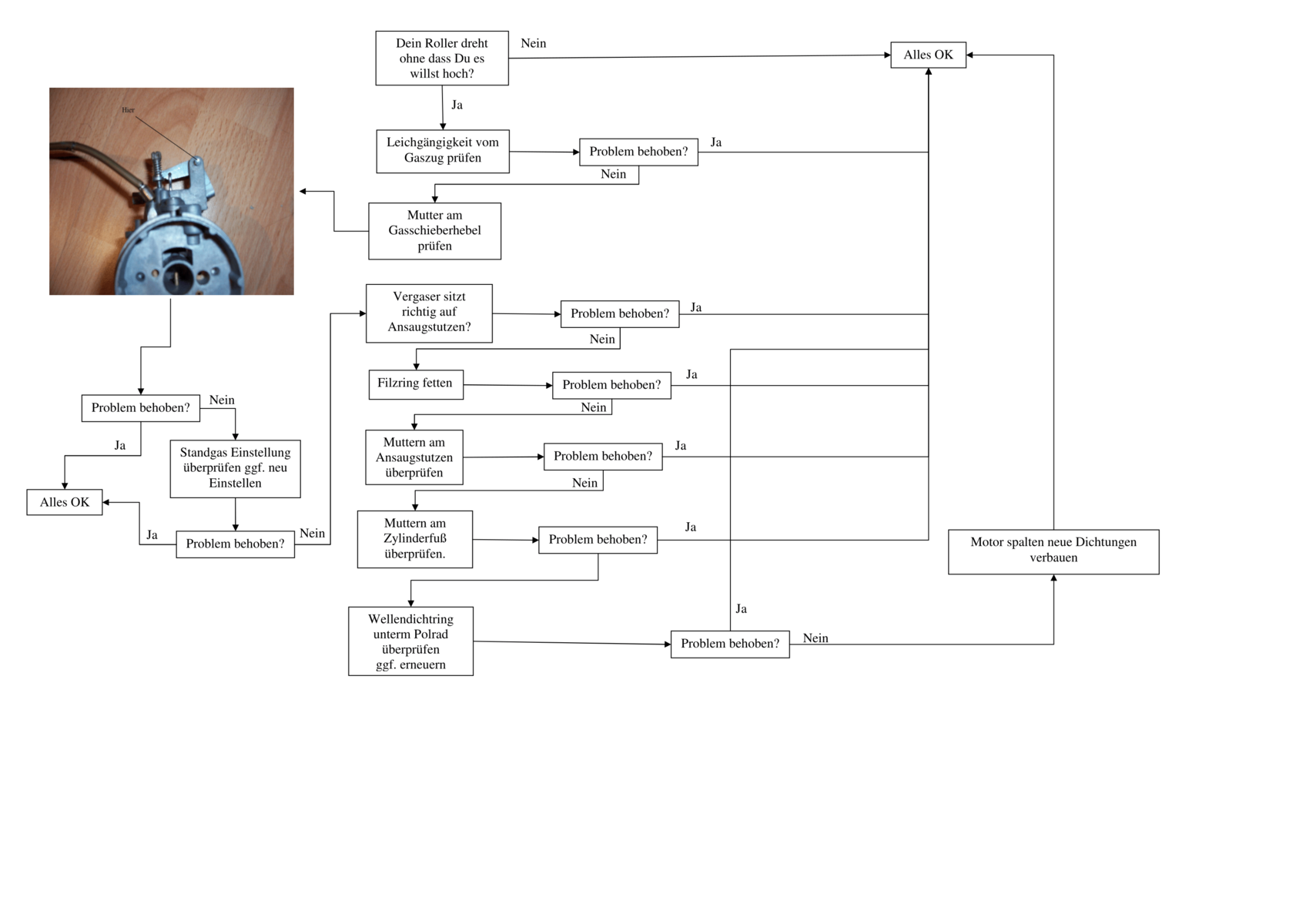

    Im Anhang ist jetzt noch ein Flussdiagramm.
