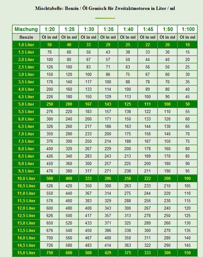

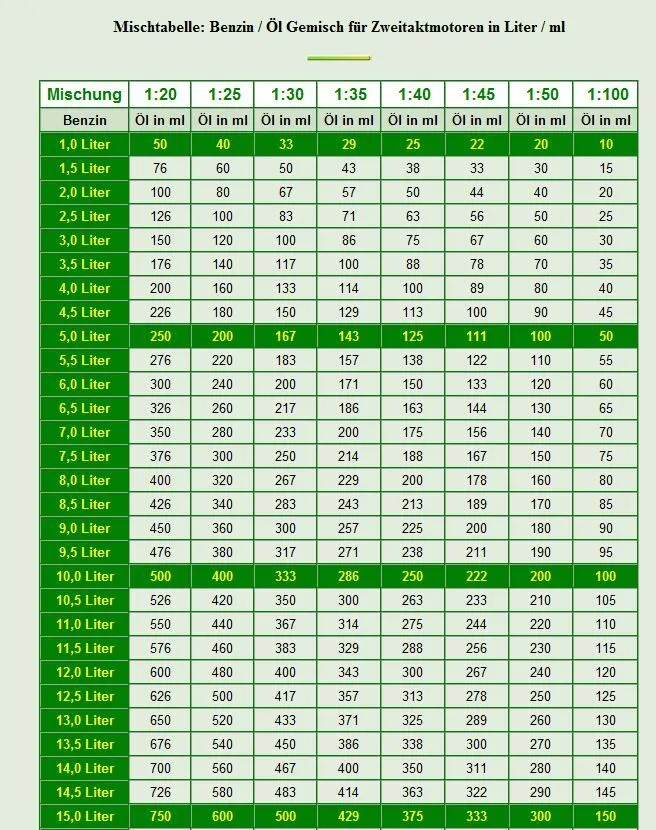

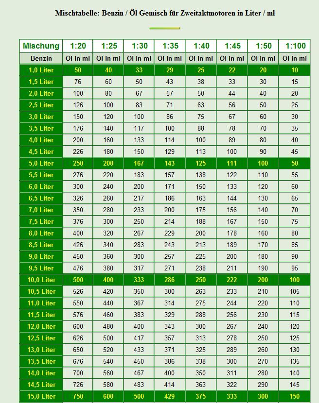

Gemischtabelle zum Ausdrucken
  • July 26, 2015 at 17:10
  • 27,737 mal gelesen
  • Tabelle der Mischungsverhältnisse
    Ich hätte da noch eine Alternative, ausdrucken und in die Garage hängen.
