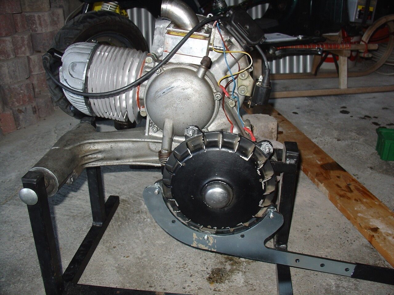

    Besorg Dir einen oder besser bau Dir einen Bremstrommelhalter, wie auf diesem Bild zu sehen:
