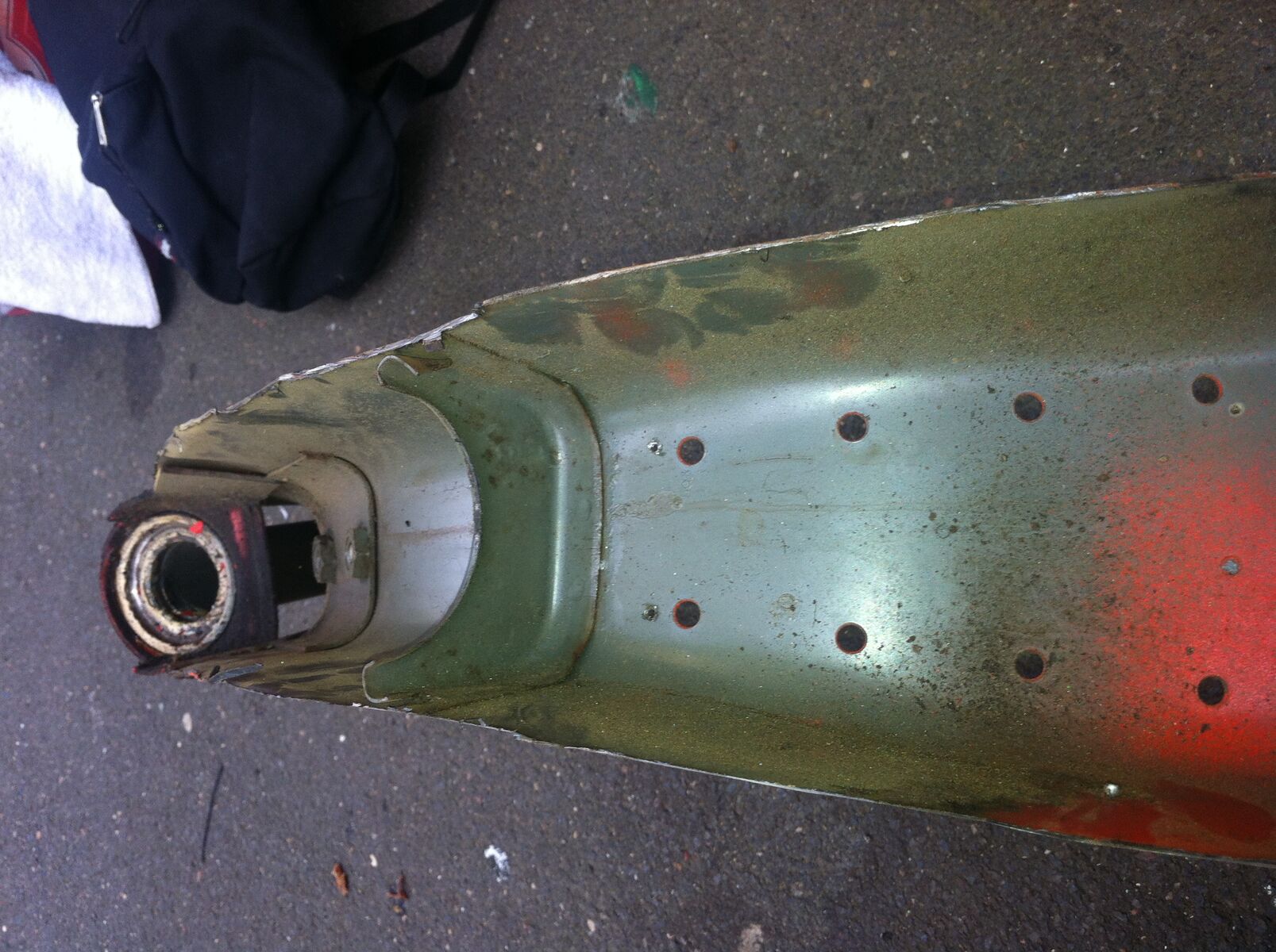

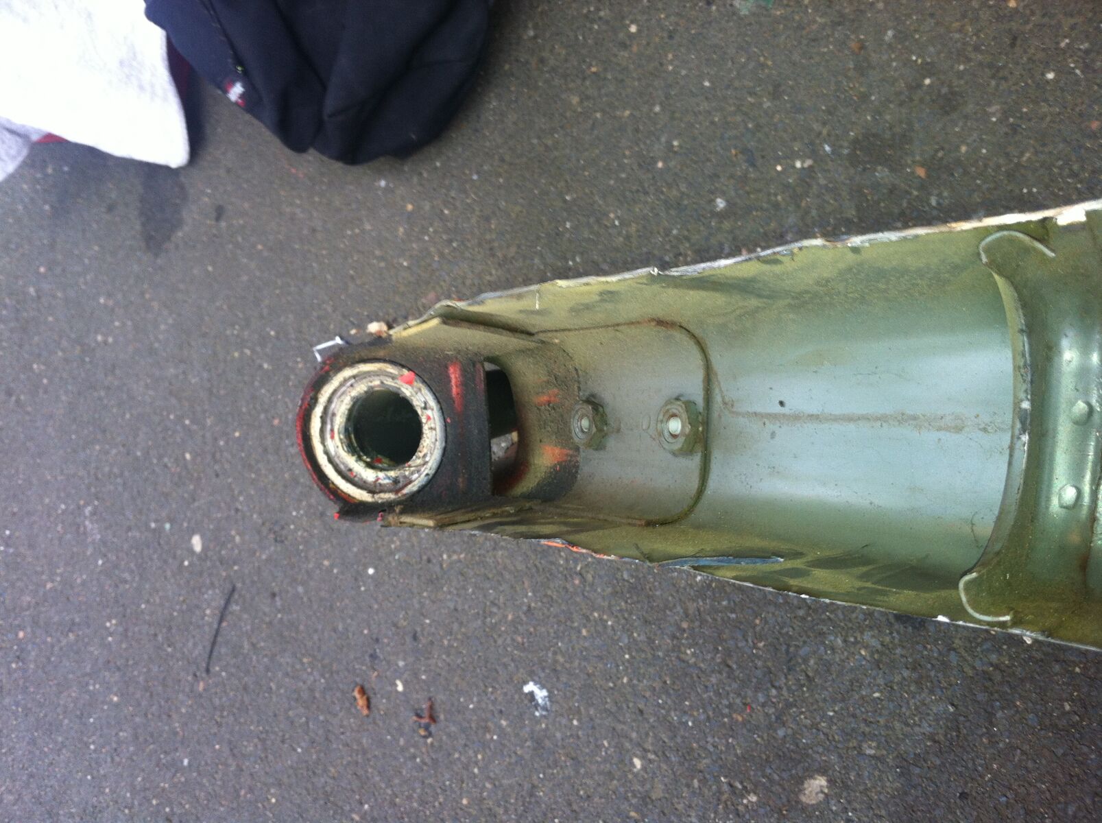

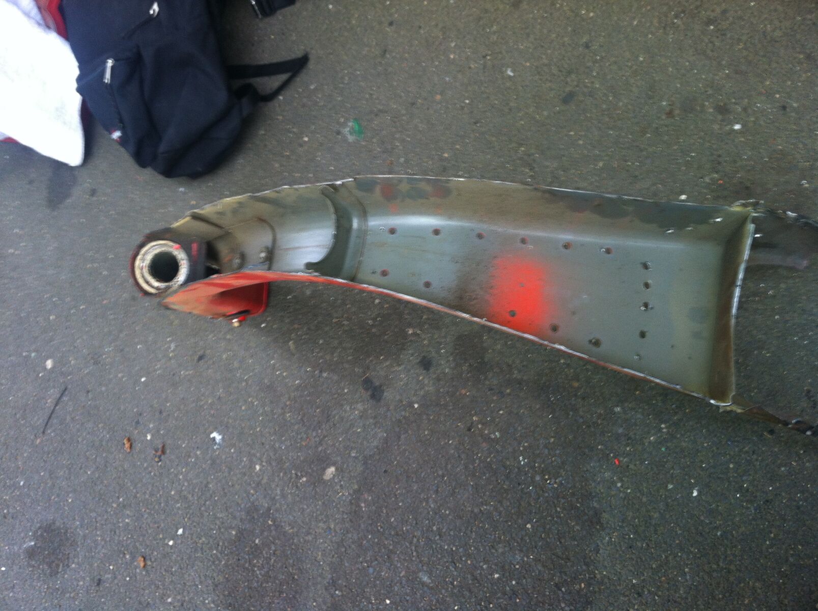

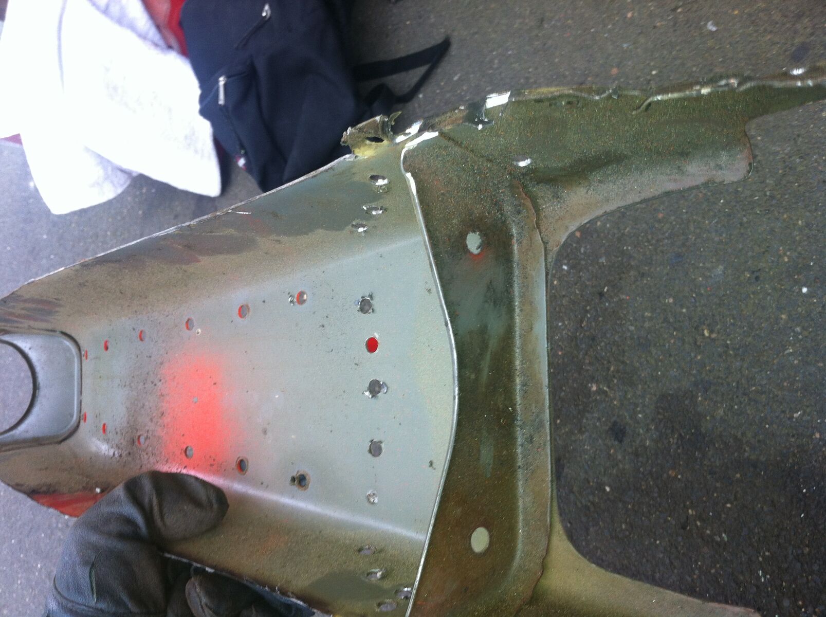

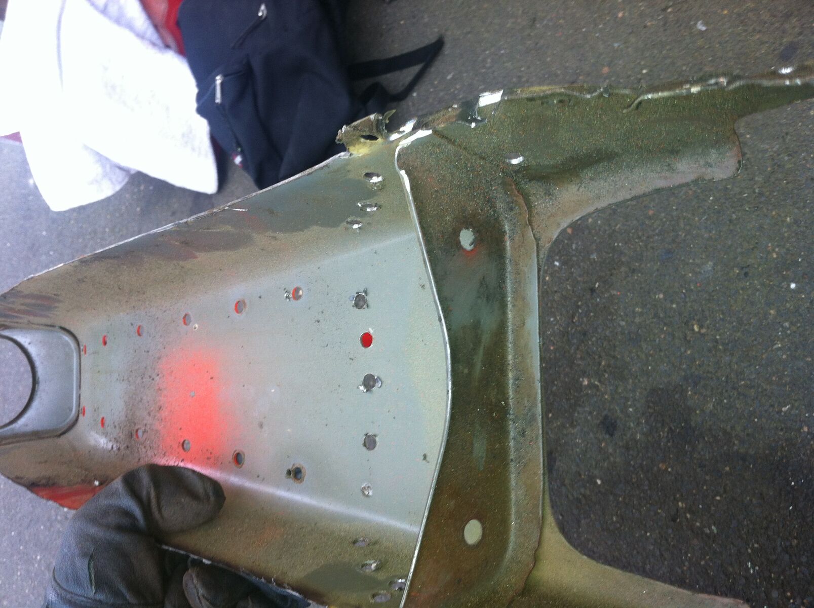

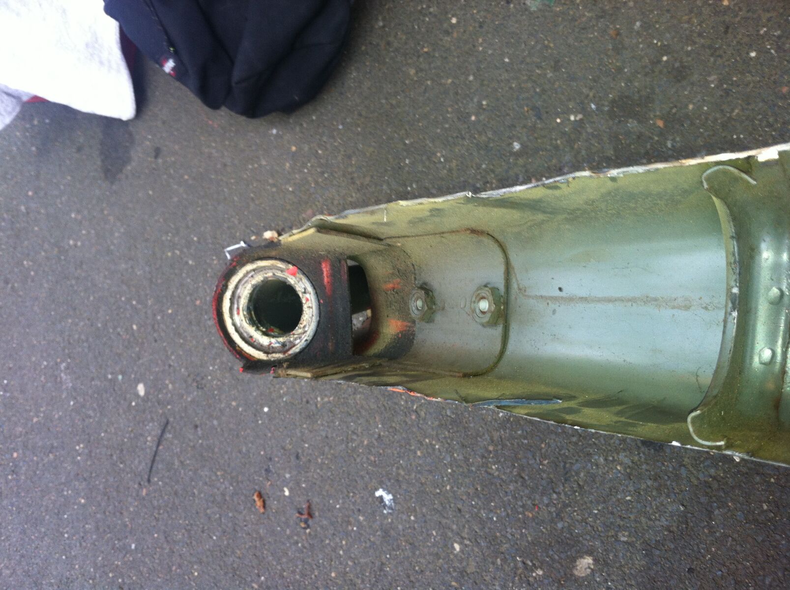

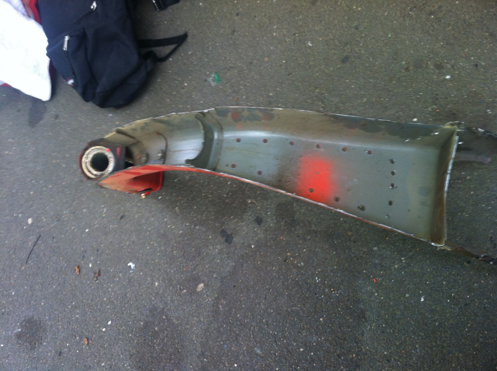

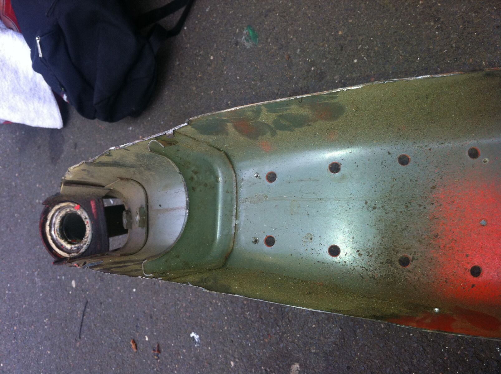

  • Bilder eines v50 Rahmen wo Züge hängen bleiben können!
    1 Bilder von chup4
    Da ich gerade mal einen V50 Rahmen zerflext habe, ein paar Fotos der physiologischen Engstellen innerhalb des Rahmentunnels der V50, die einem Ottonormalzugneudurchzieher nicht zu Gesicht kommen.
