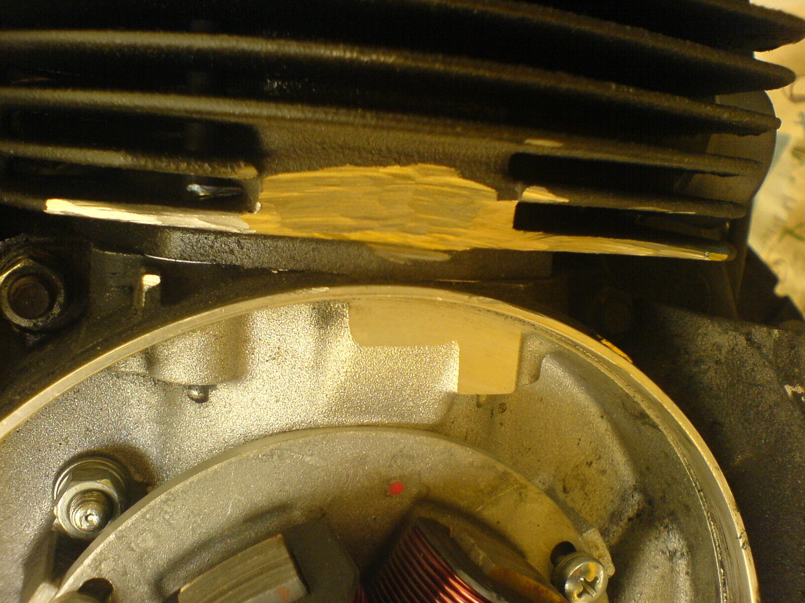

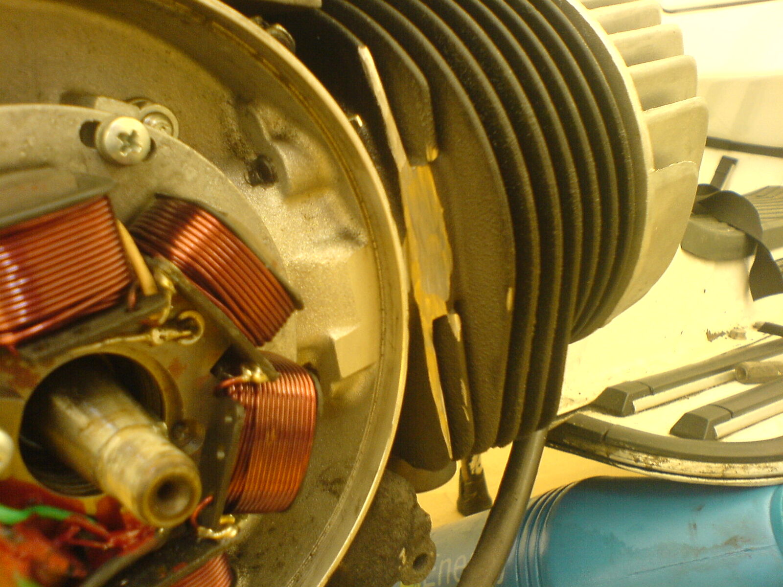

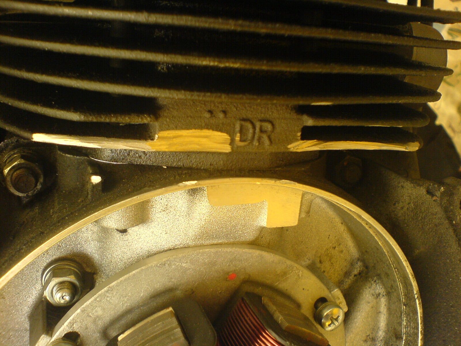

Bilder nach Bearbeitung:
Tja, so sieht das dann aus. Hab erst klein angefangen, aber dann, Polrad drauf - und: schleift immer noch... das DR musste ich dann auch wegmachen
so wirds wohl nix mehr mit TÜV Eintrag.
Werd halt probieren, einfach so drüber zu fahren, ob die das überhaupt merken? ![]()
Ach ja, auf dem engen Raum - in montiertem Zustand hab ich auch ne kleine Kerbe ins Lüfterradgehäuse geschliffen und auch mein armer, unbenutzter Kickstarter hat was abgekriegt, der muss aber dranbleiben (siehe Offtopic "Wann ist ein Roller schwul?") - wenn ich schon ne elestart habe

Hab gerade geflext ![]()
Blöd, dass ich die ersten Schritte nicht fotografiert hab, meine Digi ist seit nem halben Jahr verschwunden, erst später hab ich Freundin gefragt, ob ich ihr Fotohandy haben kann. Naja. Moped ist soweit ganz gut aufm Weg. Zündung hab ich nix gemacht, soll ja eh zwischen 19 und 21 Grad sein und leider hab ich keinen Blitzer.
also bis bald, news und geflexte Bilder folgen! ![]()

Hi! Hab schon da angerufen und die meinten auch, man soll es flexen... ist die untere Kühlrippe, die da hängt. Alternativ kann man halt den Elestart Kranz abbauen, will ich aber nicht. Also mal sehen, wird spannend...
Äh, entgraten? Blöde Frage vielleicht, aber WAS soll ich entgraten??
Tja, also ich hab ja heute den DR draufgeschraubt, und da steht auch fett DR, nix von Krüger... d.h. jetzt wiederum, dass der auch nicht eingetragen wird oder wie??? Aber ich hab auch glaub hier schon mal gelesen, dass man das je nach TÜV Gutachter auch hinkriegt. In dem Gutachten steht ja, soviel ich weiß, auch, dass es für den DR ist...

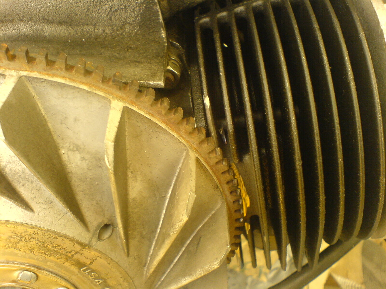

Oh Freunde,
wieso habt Ihr mir DAS verschwiegen??? So eine Scheisse! Das hätten die im Scooter-Center auch mal auf ihre Website schreiben können, finde ich. So viel Text, aber kein Hinweis, dass der DR 135 bei Elestart nicht passt!
Tja, so sieht der Hobel im Moment noch aus:
Jedenfalls hatte ich mich für einen simplen Plug and Play entschieden und wollte mir zunächst nicht mal die Mühe machen, das Polrad überhaupt abzuschrauben und auch beim Vergaser hab ich nur den Düsenstock gewechselt, sonst nix. Hätte auch alles prima funktioniert, auch wenns mit den Stehbolzen etc. ziemlich eng ist, aber naja. (Ist halt schon lang her, dass ich das gemacht habe... ![]()
Also morgen Polrad ab, Flex vom Nachbarn hab ich schon besorgt, dann schraub ich den Zylinder fest, damit alles dicht ist und gut sitzt und dann versuch ich mal, was abzutrennen... denn: elestart will ich behalten, bin doch schon alt ![]()
