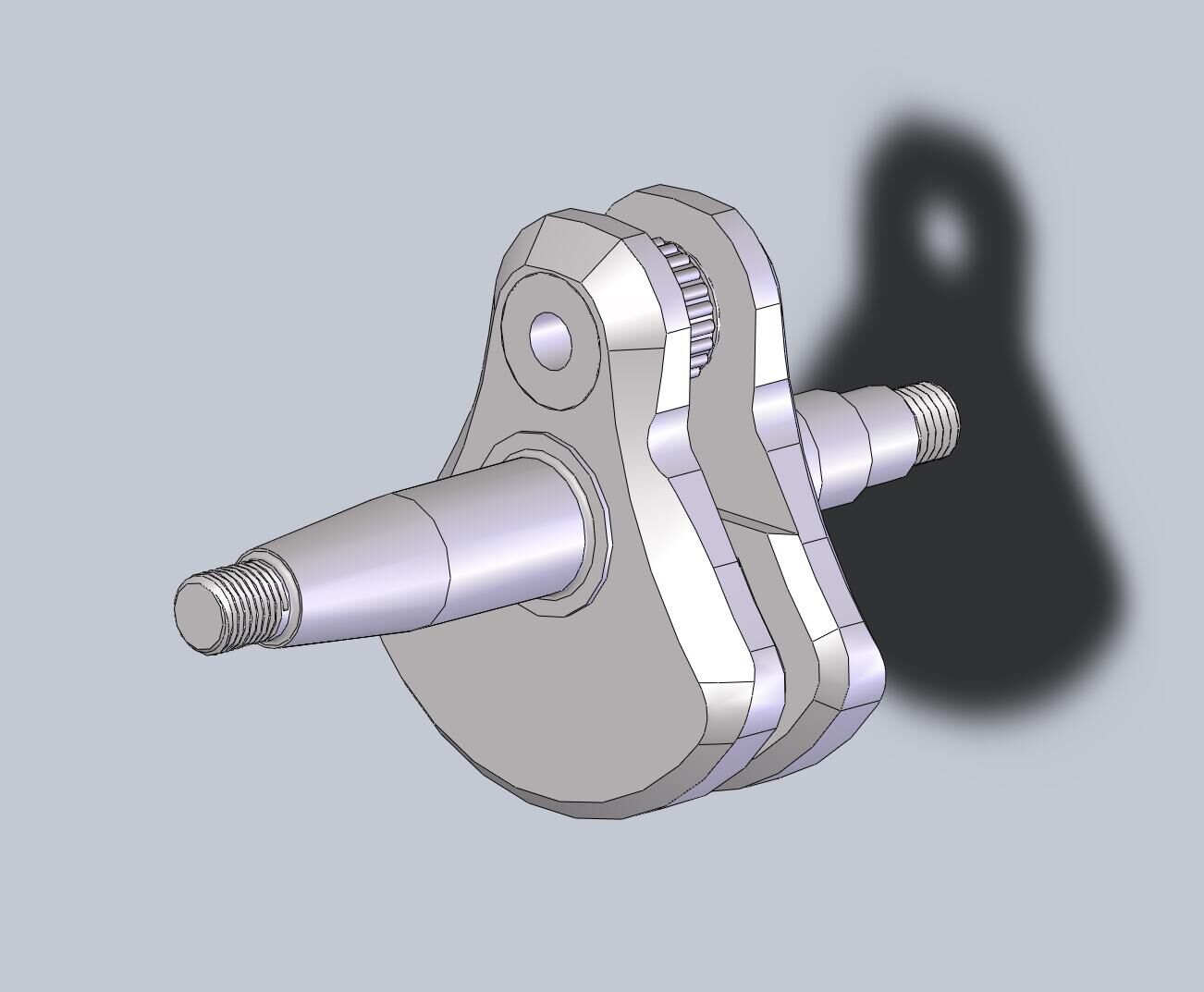

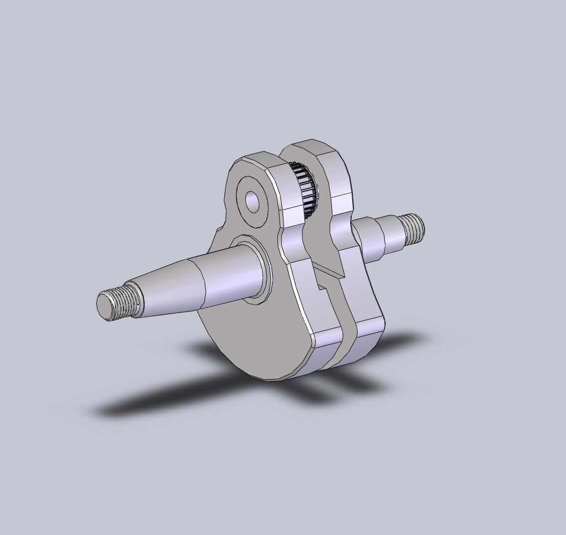

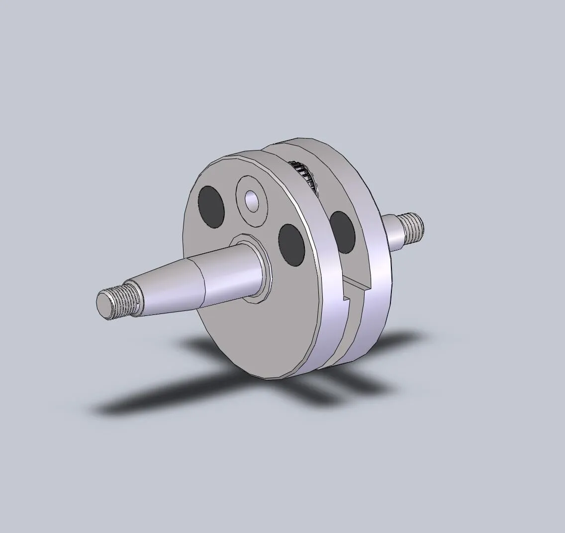

Ich möcht unbedingt mein Erfolgserlebnis berichten:
Ich hab die VWW in 3D modelliert, inkl. Pleuel. Dann hab ich Legierten Stahl als Material zugewiesen und für die VWW samt Pleuel 1,395 rausgekriegt. Danach leg ich das Ding auf die Küchenwaage und die hatte nur 5 gramm Abweichung.
da brauchste nichts großzügig aufrunden, die zylinderbohrung ist 57mm, und mit der wird gerechnet.
ergibt also wenn mans genau nimmt 137,8cm³und da der 133er polini de fakto auch nur 130,1 und der 136er malossi 132,4 hat hab ich die obligatorischen paar cm³ vom zylinderkopfvolumen eben auch mit dazugerechnet und auf 140 abgerundet
Gut, wer rechnen kann
Aber mir kommen 0,5mm Übermass grad viel vor. Bitte klär mich auf
Dafür gibts eine final:
(Die Bearbeitung wird eine Herausforderung
Muss jetzt endlich das Thema abonnieren. Zum Thema Welle kommt heute noch ein update!
BTW: Kolben hat 56,5mm, Hub der Welle ist 54 mm. Bei mir kommt da 135,3 cm³ raus. Auch wenn ich grosszügig auf D-57 aufrunde sinds noch keine 140 cm³
*duck und weg*
