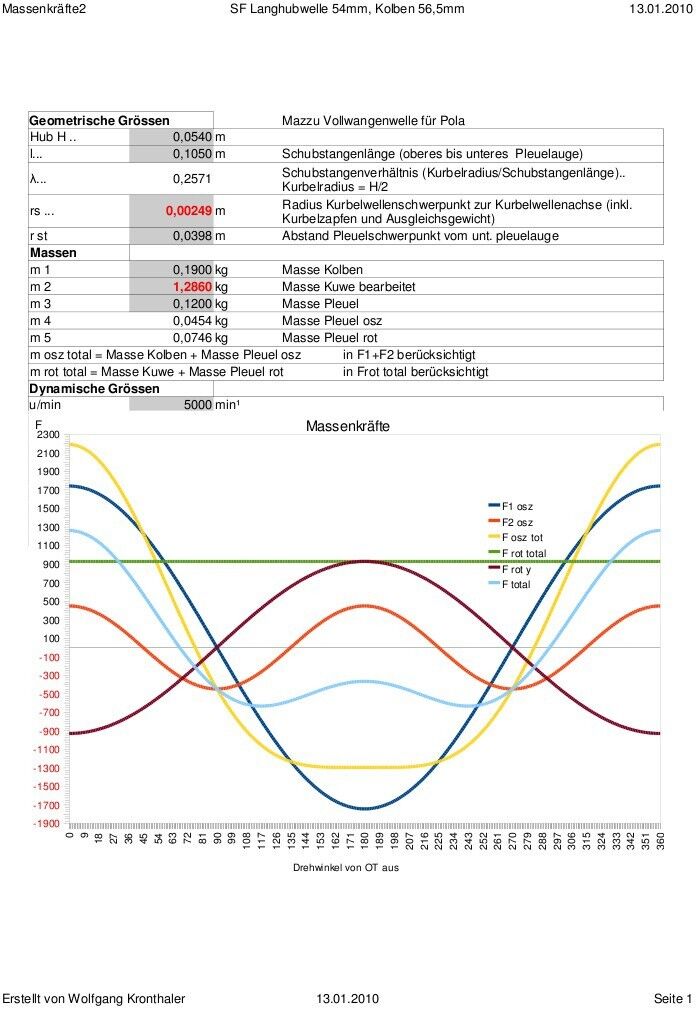

    Gut, wer rechnen kann :) Aber mir kommen 0,5mm Übermass grad viel vor. Bitte klär mich auf :)
    Dafür gibts eine final:
    (Die Bearbeitung wird eine Herausforderung ;) )
      • 62.88 kB
      • 1,302 × 1,073
      • 183
      • 93.17 kB
      • 704 × 1,015
      • 210
      • 96.49 kB
      • 700 × 1,012
      • 162

    Ich möcht unbedingt mein Erfolgserlebnis berichten:
    Ich hab die VWW in 3D modelliert, inkl. Pleuel. Dann hab ich Legierten Stahl als Material zugewiesen und für die VWW samt Pleuel 1,395 rausgekriegt. Danach leg ich das Ding auf die Küchenwaage und die hatte nur 5 gramm Abweichung. froehlich-)yohman-)
    Gruss, Wolfgang
