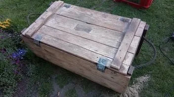

Ein Anhänger Spuckt mir schon länger im Kopf...zumindest sollange schon, wie ich in einem Container ein gutes 9 Zoll Speichenrad fand,
es mitgenommen und ins Regal gelegt habe..und daneben ein Garelli Kotflügel liegt. in Kleinanzeigen noch eine Schwinge und Stossdämpfer
günstig bekommen....... im Keller stand noch eine alte Munitionskiste.... ein Zettel,...ein Stift...ein Bier...und skizzen....müsste doch gehn...
