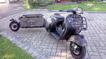

    Soll zum Moped passen..ergo..schwarz..grau..Matt..und Thema Fortführen

    Was hast du für einen Stahl für die Kupplung genommen ST37 oder gar nen 52iger? froehlich-)
    2,984
    20,479
    3,225
    • April 29, 2021 at 12:15
    • #23
    lach nicht....meine Schweisskünste sind so Erbärmlich, das selbst ein Lunker auseinanderfällt,..deswegen das vom Gespannbauer zusammenbraten lassen, um auch vom Herrn Inschineur das okay zu bekommen.. es ist def schwer..Dick,,Stabil,
    Nachdem der seit 50ig Jahren Gespanne baut....hab ich da mal Vertrauen das er keine Erbsendose hergenommen hat :-3
  • Kawitzi
    2,705
    16,900
    2,511
    • April 29, 2021 at 12:19
    • #24
    :pornDann hat er mind.(weil Schwer) einen ST37 verbaut:thumbup:! Bei 80kg Gesamtgewicht reicht das mehr als genug froehlich-) …Hast du hinten eine Platte verbaut mit Ringrahmen (Flacheisen) und am Rahmen verschraubt? ( ich meine an deinem Roller)

    :thumbup: Super Arbeit.
    Speichen an der Vespa wäre mal was neues. 8o
    Scharnhorst
    2,552
    12,112
    1,893
    BW
    keiner
    • April 29, 2021 at 23:29
    • #31
    Also erstmal meinen Hut ab vor dem Projekt!
    Auch die Kombi mit der Munitionskiste.
    Ich stehe total auf Projekte, bei denen Aufwand/Nutzen in einem absoluten Mißverhältnis stehen und die nur durch eines erklärbar sind:
    Es ist unser verdammtes Hobby, genau solche Dinge zu bauen und umzusetzen!
    Man steht morgends auf und freut sich, an dem Projekt weiter zu arbeiten und stellt abends den Kragen, wenn man vorwärts gekommen ist!
    Wirklich toll!

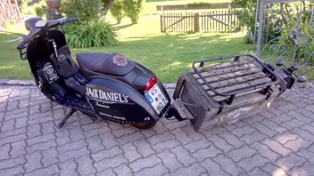

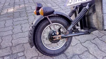

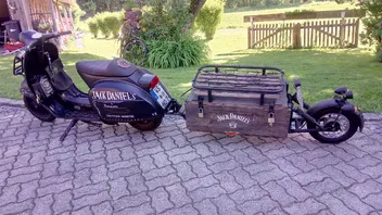

    länger gedauert....>Rollout<... leider schon sehr ziemlich geil...
    stimmig zum Moped...."Tief" ....lang....Traum <3 kann was yohman-)

    geil geworden!
    4,153
    21,838
    3,520
    • June 15, 2021 at 05:20
    • #37
    Schaut klasse aus!
    593
    28,118
    5,447
    • June 15, 2021 at 10:14
    • #38
    Sehr geil! Respekt!

    Leider gscheid geil 2-) :love:

    Absoluter Hingucker 2-)
