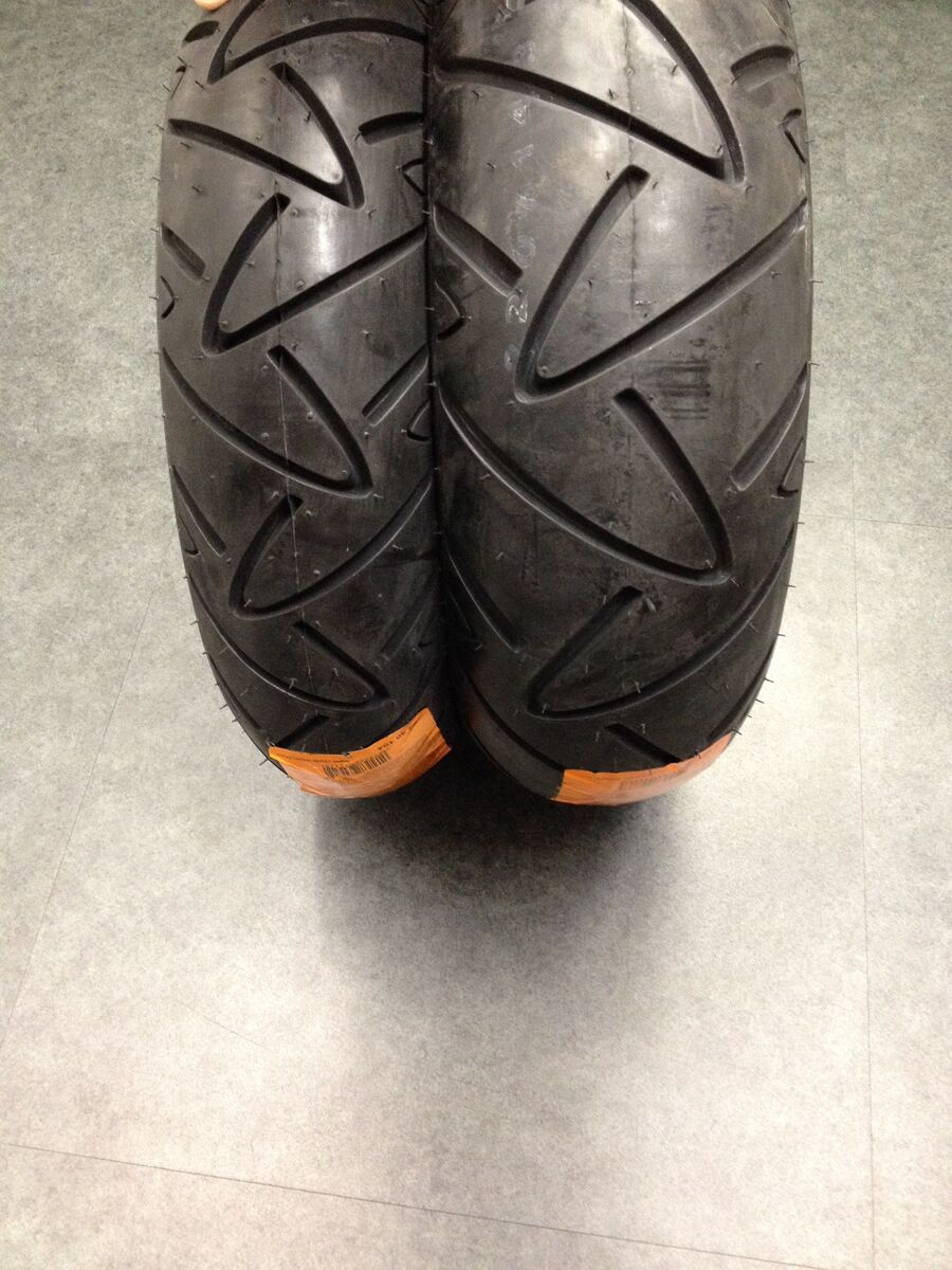

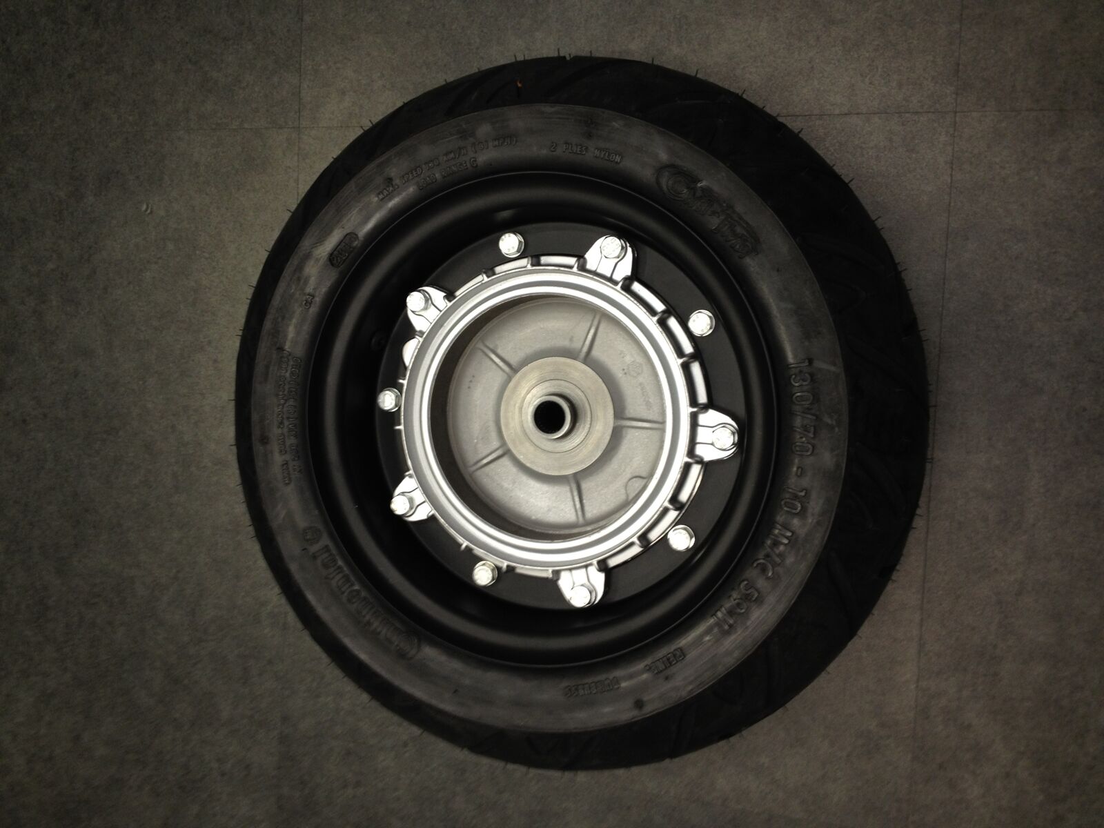

Nun meine Frage an Euch: hattet Ihr das auch schonmal? Habe ich mit meinem Tausch der genannten Teile, das Problem gelöst, oder schlumemrt da noch was anderes im Motor, was mich zum erneuten Spalten zwingt?In dem Zuge, werde ich mich auch von meinen SIP Schlauchlosfelgen trennen und habe mir zu Weihnachten das Scooter & Service Breitreifenkit gegönnt.
Ebenfalls habe ich die Hamburger Jungs um matt schwarz gepulverte original Felgen inkl. neuer Reifen und Schläuche gebeten.
Sind jetzt vorne Conti Twist 100/80 10 und hinten 130/70 10 verbaut.
Anbei noch Fotos der von S&S vormontierten Reifen/Felgen.
Alles in allem super Qualität!Wer benötigt schwarz matte SIP Schlauchlosfelgen inkl. guter Heidenau Reifen. (wurden letztes Jahr von meinem Reifenhändler montiert. Bitte per PN melden.
