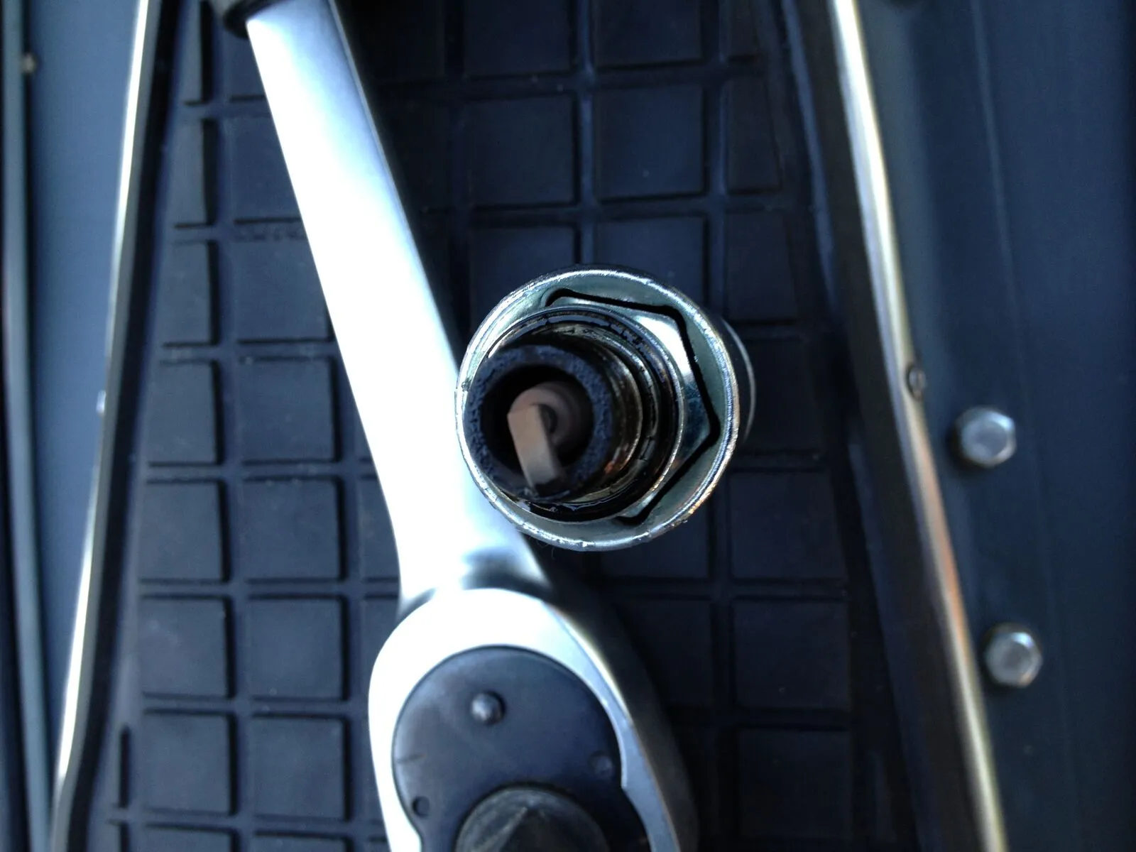

  • Was sagt Ihr zum Kerzenbild?
    Bin ca. 150km gefahren und hab dann das Foto gemacht.
    1. und 4. Gang ist alles bestens. auch das Beschleunigen in allen Gängen.
    Nur im 2. und 3. Gang so zw. 30 - 60km/h zuckelt Sie beim schnellen Gasgeben.
    Zuviel oder zu wenig Sprit?
    Liegt doch an einer falschen Nebendüse, oder?
    Wäre super, wenn einer einen Tip hat.

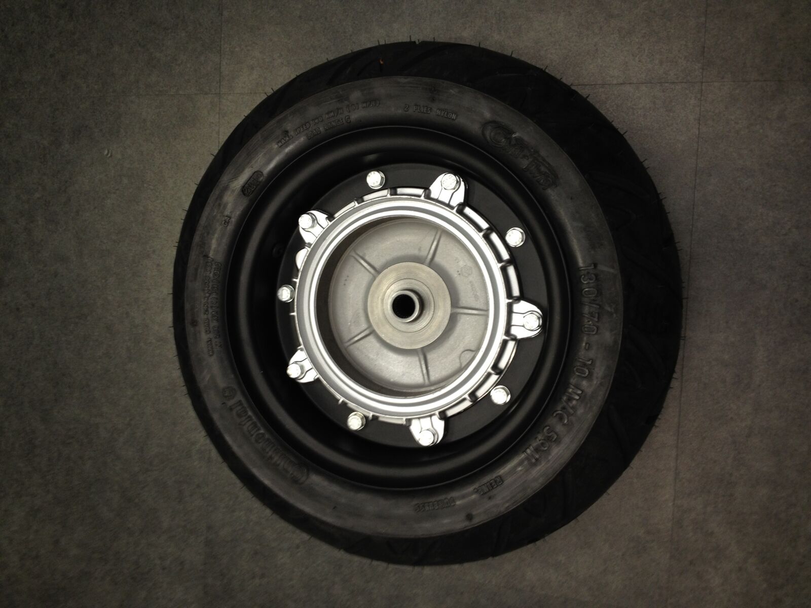

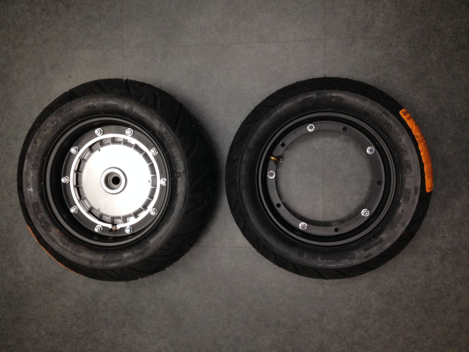

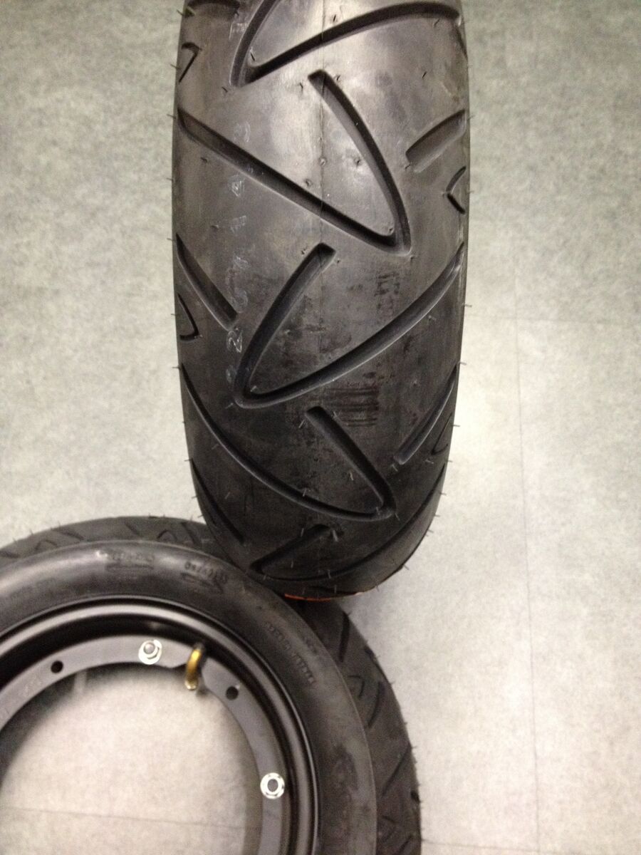

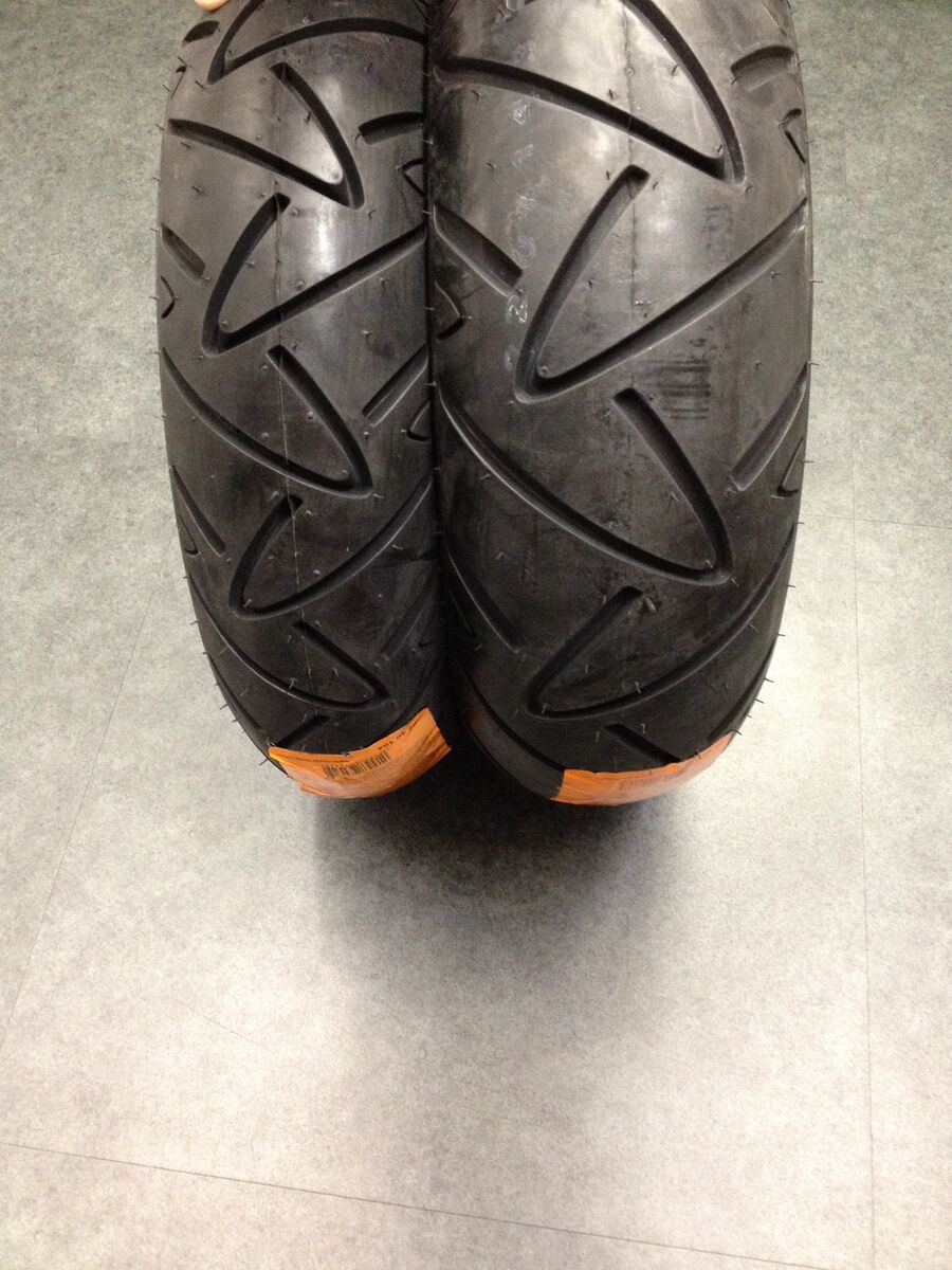

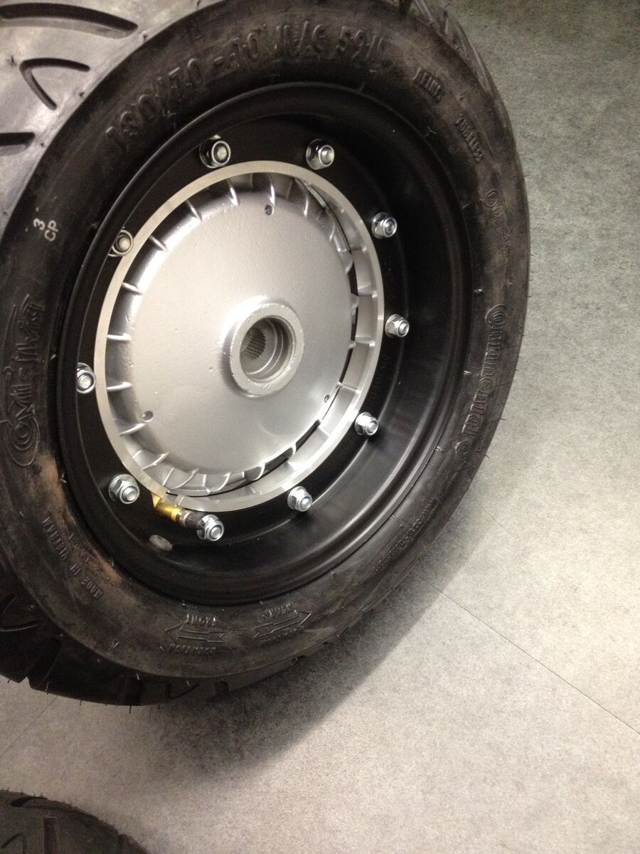

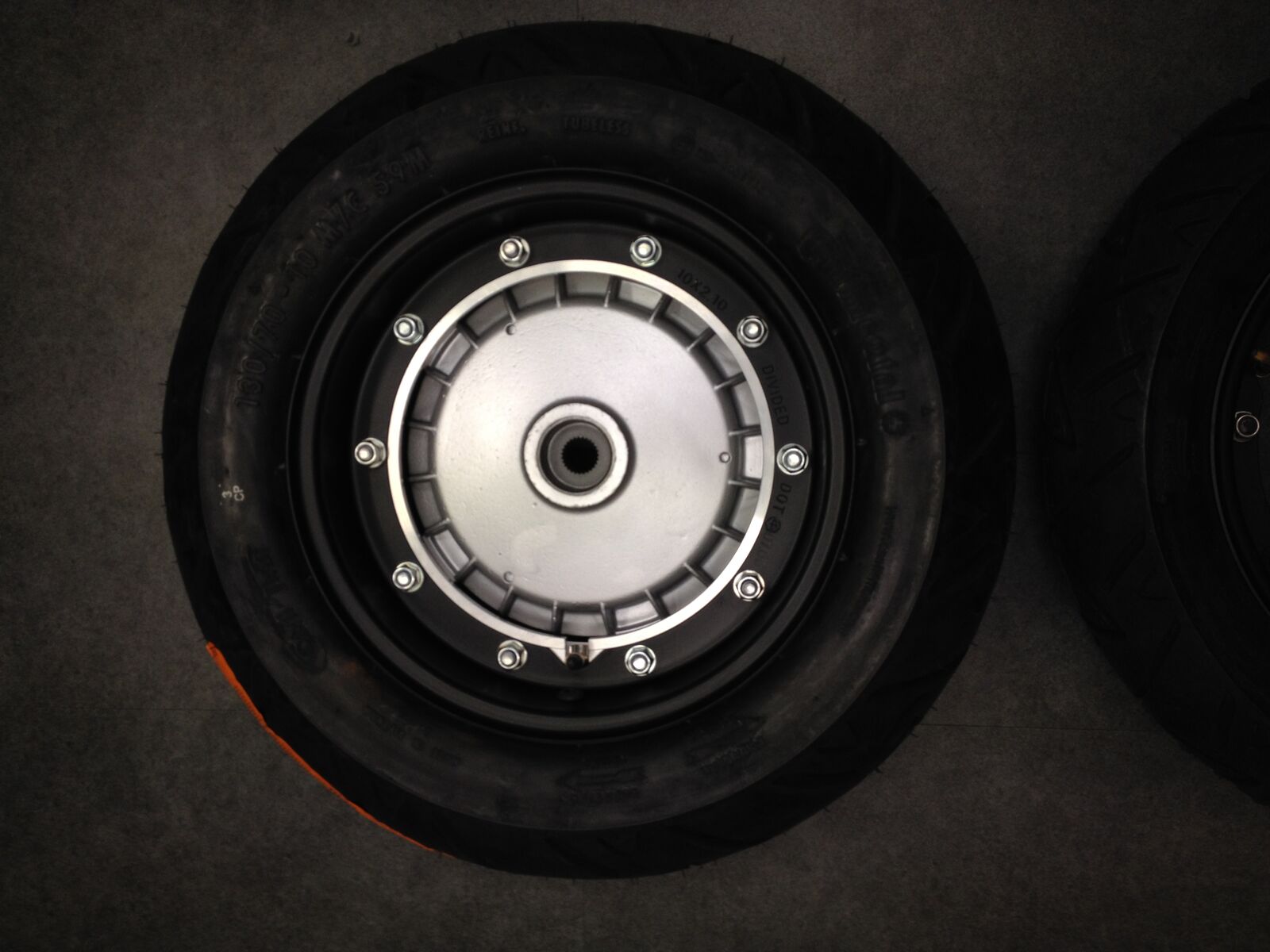

    In dem Zuge, werde ich mich auch von meinen SIP Schlauchlosfelgen trennen und habe mir zu Weihnachten das Scooter & Service Breitreifenkit gegönnt.
    Ebenfalls habe ich die Hamburger Jungs um matt schwarz gepulverte original Felgen inkl. neuer Reifen und Schläuche gebeten.
    Sind jetzt vorne Conti Twist 100/80 10 und hinten 130/70 10 verbaut.
    Anbei noch Fotos der von S&S vormontierten Reifen/Felgen.
    Alles in allem super Qualität!
    Wer benötigt schwarz matte SIP Schlauchlosfelgen inkl. guter Heidenau Reifen. (wurden letztes Jahr von meinem Reifenhändler montiert. Bitte per PN melden.
    Hinten 3,5 Felge mit 130/70 10 Breitreifen und vorne 2.1 Felge mit normalo Reifen.
