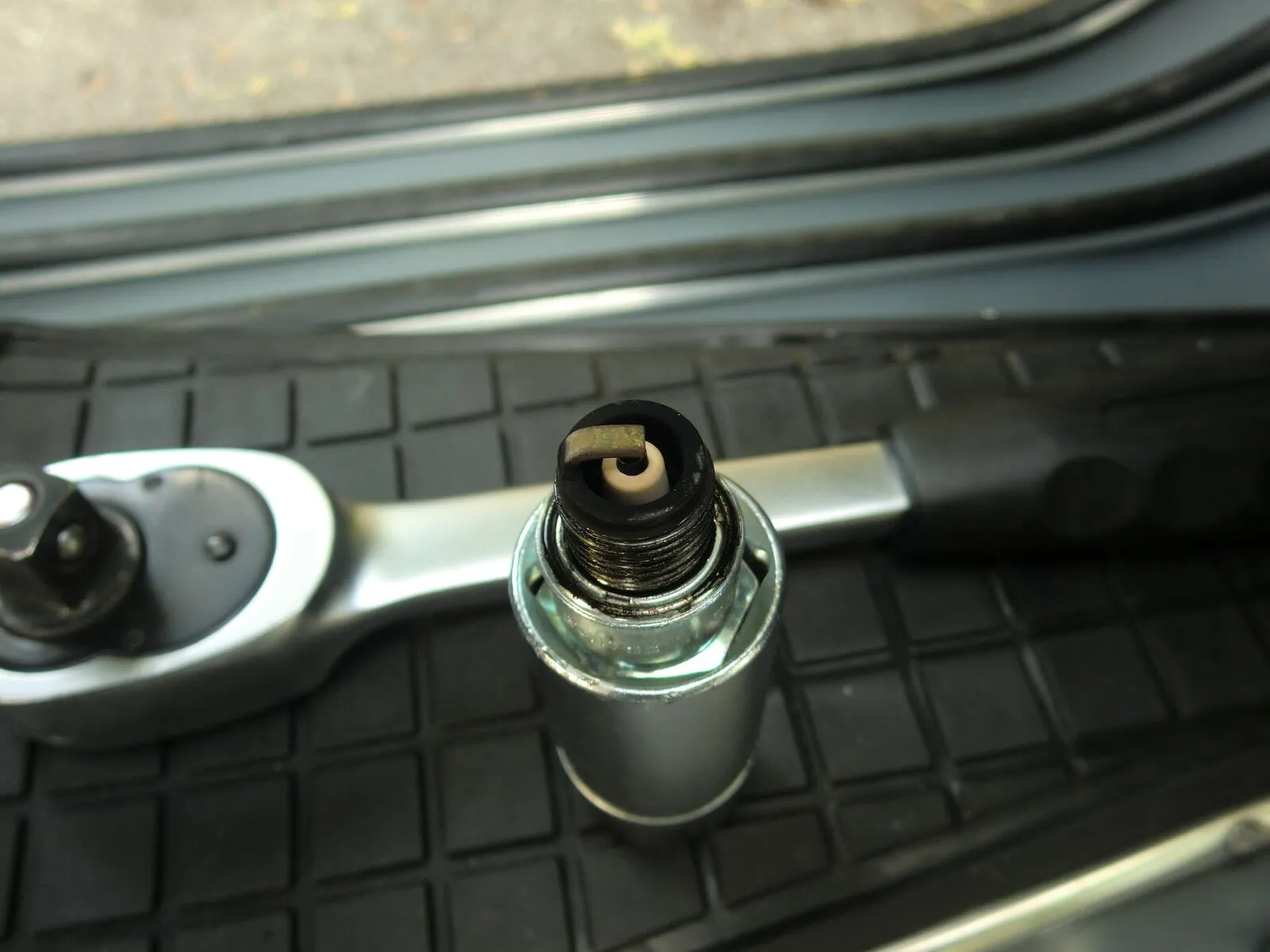

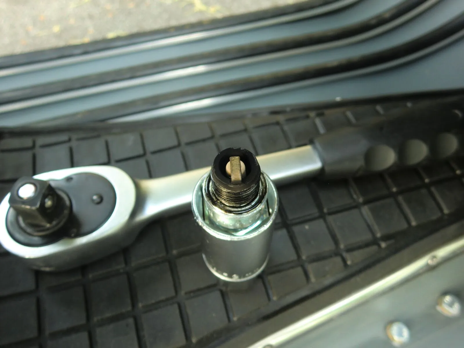

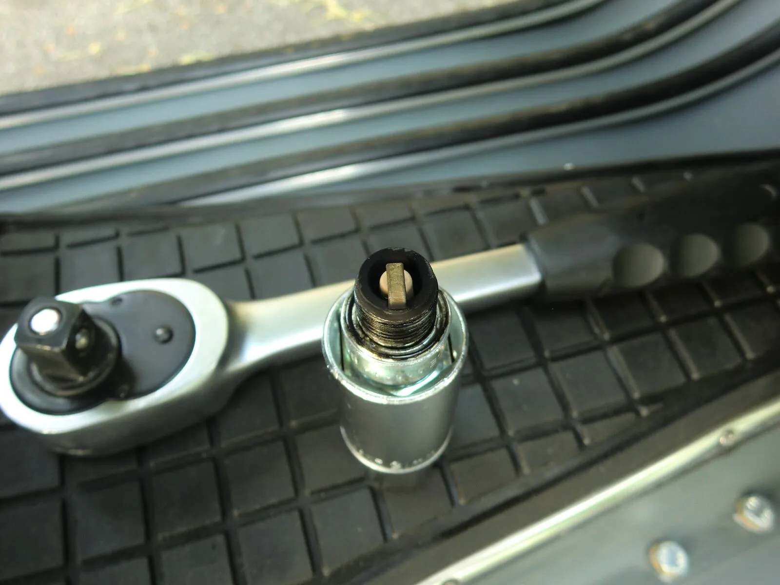

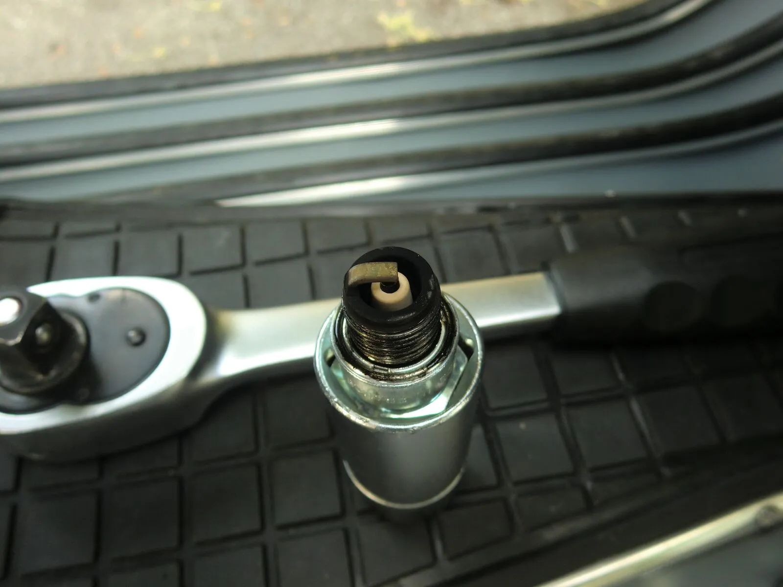

 Meine Reuse ist mit diesem Setup ganz gut gefahren und ich war sehr zufrieden mit der Gasannahme und beim Anfahren.Mein jetziges Setup:
 Zündkerze: NGK B8HS (habe ich vor dem Anrollern neu eingeschraubt)
 Mischrohr BE3/160
 Hauptdüse 122
 Nebendüse 55/160
 Cutawaynut hat 1.5mm
 Gemischschraube 1,5 Umdrehungen rausgedreht.Jetzt fällt mir auf, dass wenn ich das Gas beim fahren wegnehme, sie beim Ausrollen (Kupplung nicht gezogen!) mit jedem Pöff, Pöff ausm Auspuff, sich einbremst, also zuckelt. Ist das normal?
 Ausserdem stelle ich ein Rasseln beim Gasgeben fest, dass sich so anhört wie als wenn das Gepäckfach scheppert/rasselt.
 Ist das das sogenannte KLINGELN???!!Bin ich vielleicht doch zu mager unterwegs?
 Kann es auch an der neuen Kerze liegen?
 Ich habe die alte Kerze noch hier. Ist aber dasselbe Modell. Können die auch unterschiedlich sein?
 D.h. zu heiss => Klingeln?
