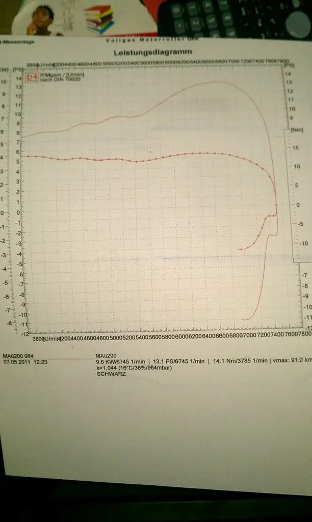

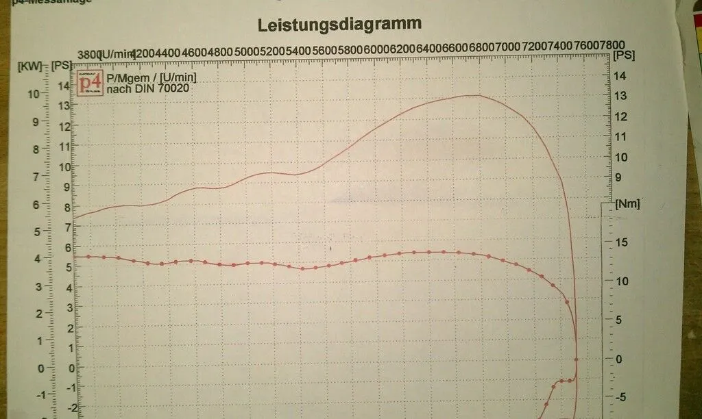

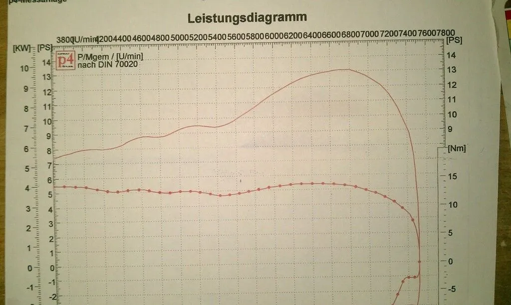

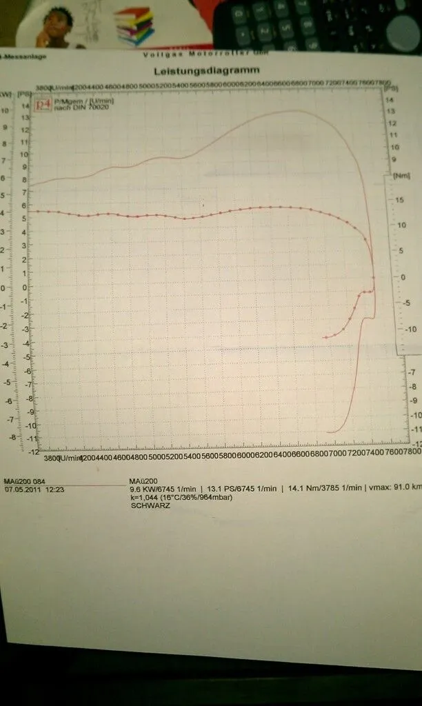

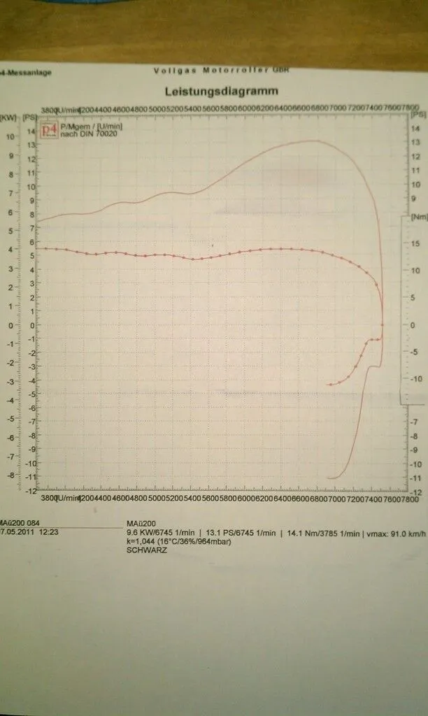

Hallo Dackeldog,
das kann doch nicht sein, da muss doch irgendwas grundsätzlich schief gegangen sein.
Die Kurve sieht doch aus als ob der Motor wollte und nicht könnte. Und für diese Leistung fährst du doch noch viel zu fett ...
Mal eine ganz gemeine Frage: du hast den Kolben richtig rum drin?
Wie heißt es hier immer: duck und weg
Gruß, Klaus
Der Kolben ist richtig rum drin, keine Sorge!Es passt alles, Bedüsung ist korrekt, die Kiste läuft auf der Autobahn weit über 120. Mords abzug und richtig viel Drehmoment...ich hab mir da wohl unbewusst nen Traktor gebaut...man beachte das Drehmoment...14 NM durchs ganze Band...das ist schonmal was.
Bin btw. bissl flotter auf Topspeed wie ne 22 Ps Smalli...also da passt alles.Man bedenke auch, dass ich mit Oriwelle und normaler Einlasszeit unterwegsbin, die Überströme wurden doch russisch ohne Spalten gefräst
Kommt erst noch im Winter.Ich hätte mir zwar mehr erwartet...aber naja, sone Rolle hat auch Verluste...der Reifen hat ja schlupf...vielleicht ist da nochmal n PS verloren gegangen. Der Motor war bei der Messung auch nicht ordentlich warm. Macht auch noch was aus.
Hab auch mit den Prüfstandsmenschen gelabert. Die Kurve passt, obenraus geht ihr hald der Sprit aus...scheiß SI.

zu dem diagramm:
mir kams so vor, als ob du obenrum zu fett warst (kann aber sein, weil die ksite noch kalt war)
weil der hat am ende raus ganz schön gestottert und zugemacht!
des drehmoment ist hammer, auch auf der autobahn hat man des gemerkt.. durch die lange übersetzung macht der ordentlich was an speed weg und zwar in jeder lebenslage
Des obenrum war spritmangel, hab keinen spacer verbaut. Da läuft nix zu fett
Hat ja erst bei 7500 rum gespuckt -
ja kam mir halt so vor...
spucken bei sprit mangel ist mir unbekannt... allerdings ein stottern bei zu fetter bedüsung kenn ich sehr wohl...
und für mein ohr hat sich das nach diesem typischen "zu fett; gestotter; drehzahlbegrenzung" angehört
Blabla Leberkas
Die kriegt keinen Sprit, da läuft nix zu fett. Haben doch die Guys am P4 auch gesagt...pass doch mal auf
Edit: Vielleicht ist das auch die "Magic Wall" vom Siproad. Die kommt im 3ten bei Tacho 115, da spuckts dann. Was sich aber wirklich auf Spritmangel zurückführen lässt, was auch sonst? Läuft ja super.

ich sehs anders
klingeln tuts bei mangel...
stottern tuts bei zu viel...mir ja egal, aber aus einem mangel hats in hohen drehzahlen noch nie gestottert!
den spritmangel den die meinten am p4 bedeutet, das du allgemein zu wenig gemisch reinbekommst für mehr leistung mit dem 24 SI!
nicht mehr und nicht weniger
ich hab doch zugehört
dass dein zu wemiges gemisch aber zu fett ist mien ich... was ja evtl ned so verkehrt ist, weil ja eh schon eher wenig
weißt wie ichs mein
--> gaser zu klein... bedüsung zu fett... -

Ist hald die "Wand", kommt mehr wie 7500 kannst doch von nem Siproad ned erwarten. Aber wär doch schon interessant was da los ist, den Spacer kann ich ja leider ned verbauen, da er nicht passt...

krass...ich mach echt was falsch. Nur ne Rennwelle kann doch keine 7 Ps ausmachen o0
Pep3 war eigentlich mein Favorit...aber wenn die Silentbox selbst den schlägt stehts ja fast fest...nur würde mich noch der Preis jucken.
Gruß Moritz
Was läuft bei mir falsch o0?
Ein Orimotor hat mehr Drehmoment?
Könnte meine Messung falsch gewesen sein?
