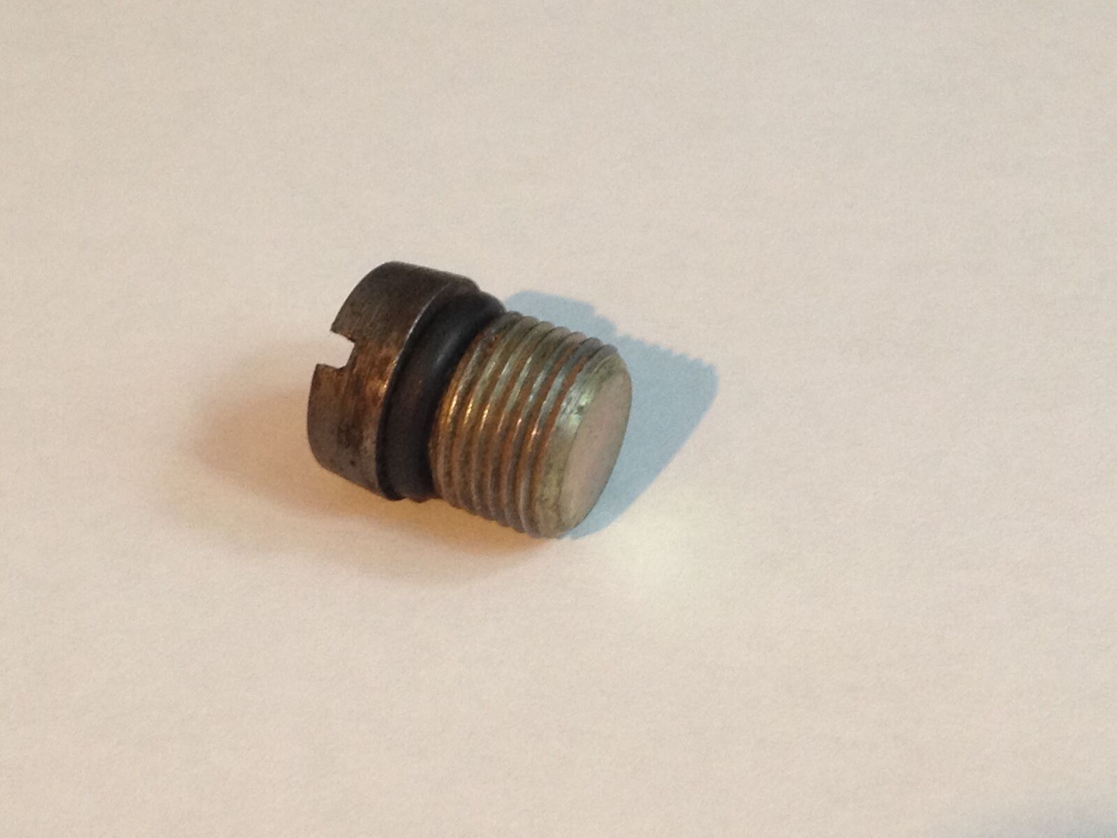

    Zurück zur Wahrheit!
    Die Schraube hat tatsächlich eine Dichtung. Meine Behauptung sie hätte keine, war voreilig und purer Blödsinn - wie auch das Bild zeigt! Sorry Kasanova, Du hattest - wie so oft - recht!
    Diese Angaben sind allerdings korrekt, da gerade erst vermessen:
    1. Gesamtlänge der Schraube: 15,6mm
    2. Länge des Gewindes: 10,6mm
    3. Gewindedurchmesser: 11,82mm - metrisches Gewinde, also M12.
    Beste Grüße,
    Automatix
