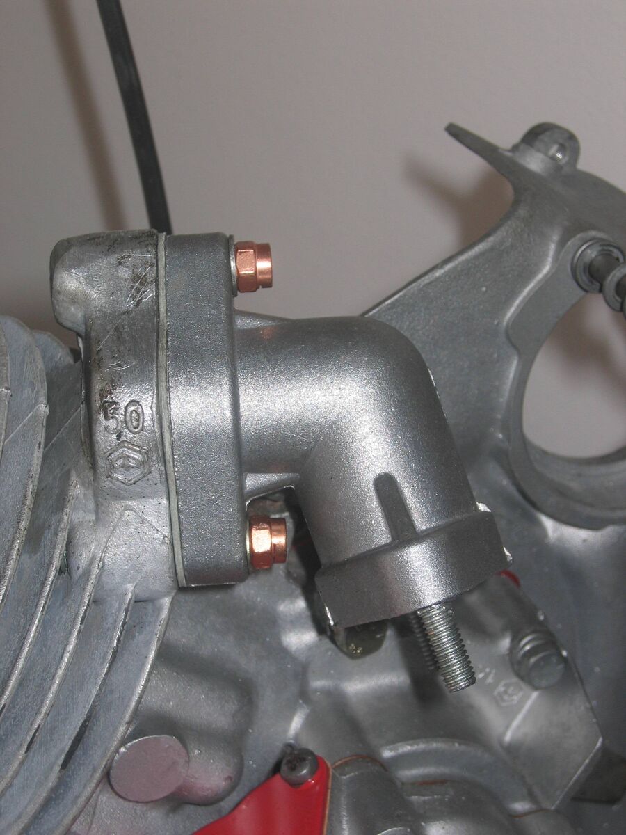

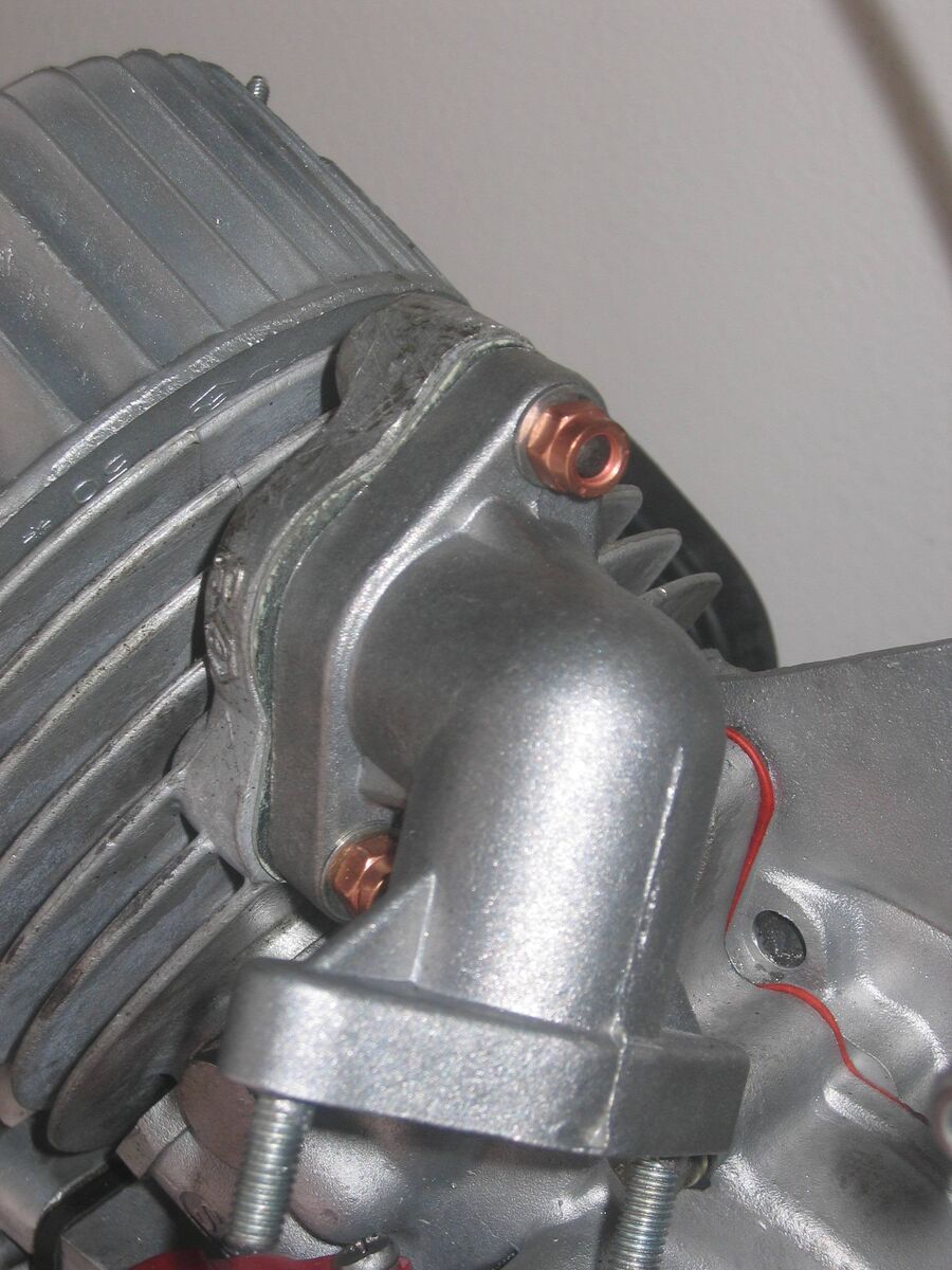

    Ok. Nachdem ich hier schon zitiert werde, noch ein paar Bilder dazu. Die angesprochenen Dichtungen sind super. Die auf den Bildern verschraubten Kupfermuttern sind aus dem Schraubenfachhandel. Gibt es in keinem Baumarkt. Sie zeichnen sich durch eine geringfügig andere Gewindesteigung aus und sind daher schwergängig zu verschrauben, mit dem Vorteil, dass sie auch nicht so leich wieder aufgehen. Zudem hat Kupfer eine andere Wärmeleitfähigkeit und dehnt sich bei Hitze nicht so stark aus, wie eine Stahlmutter. Eine Zahnscheibe in Verbindung mit einer flachen Unterlescheibe (Reihenfolge: Unterlegschiebe, Zahnscheibe, Kupfermutter) ist die Idealkombination. Hatte ich im Fall der Bilder leider noch nicht zur Hand, werde ich aber nachträglich noch reinmachen.
