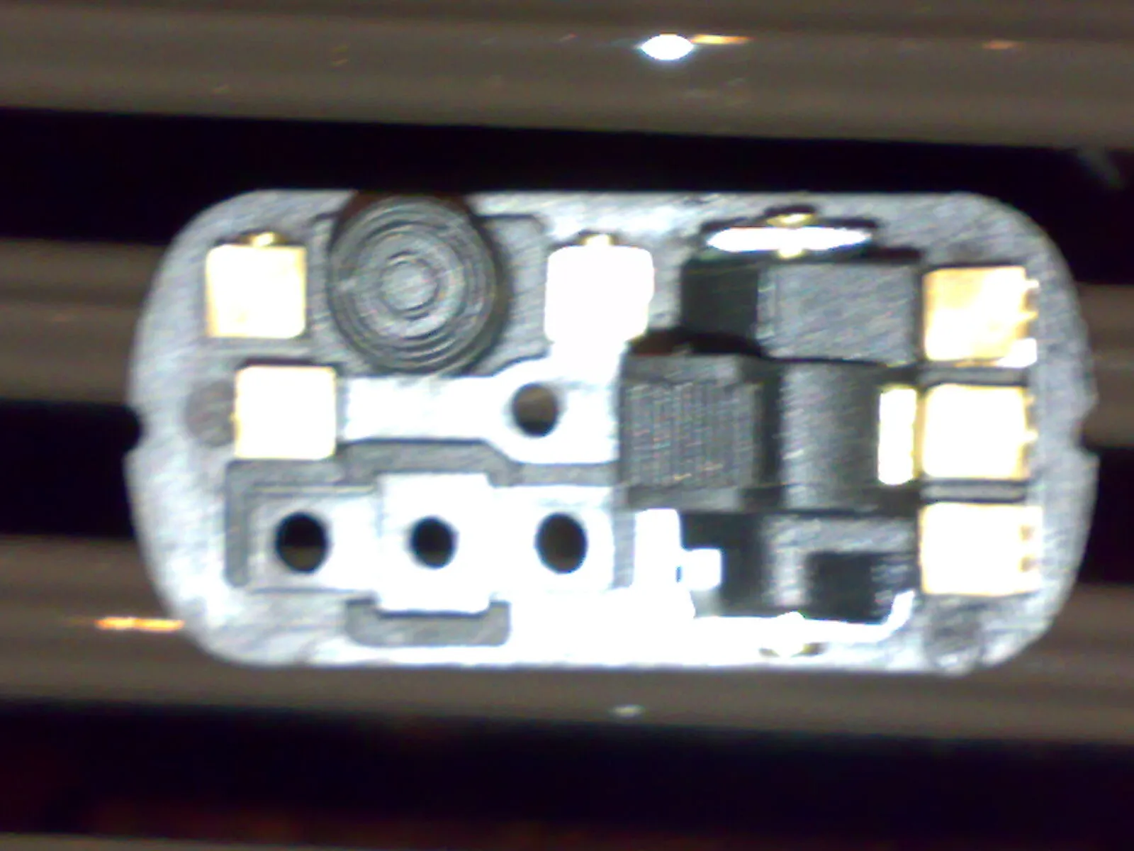

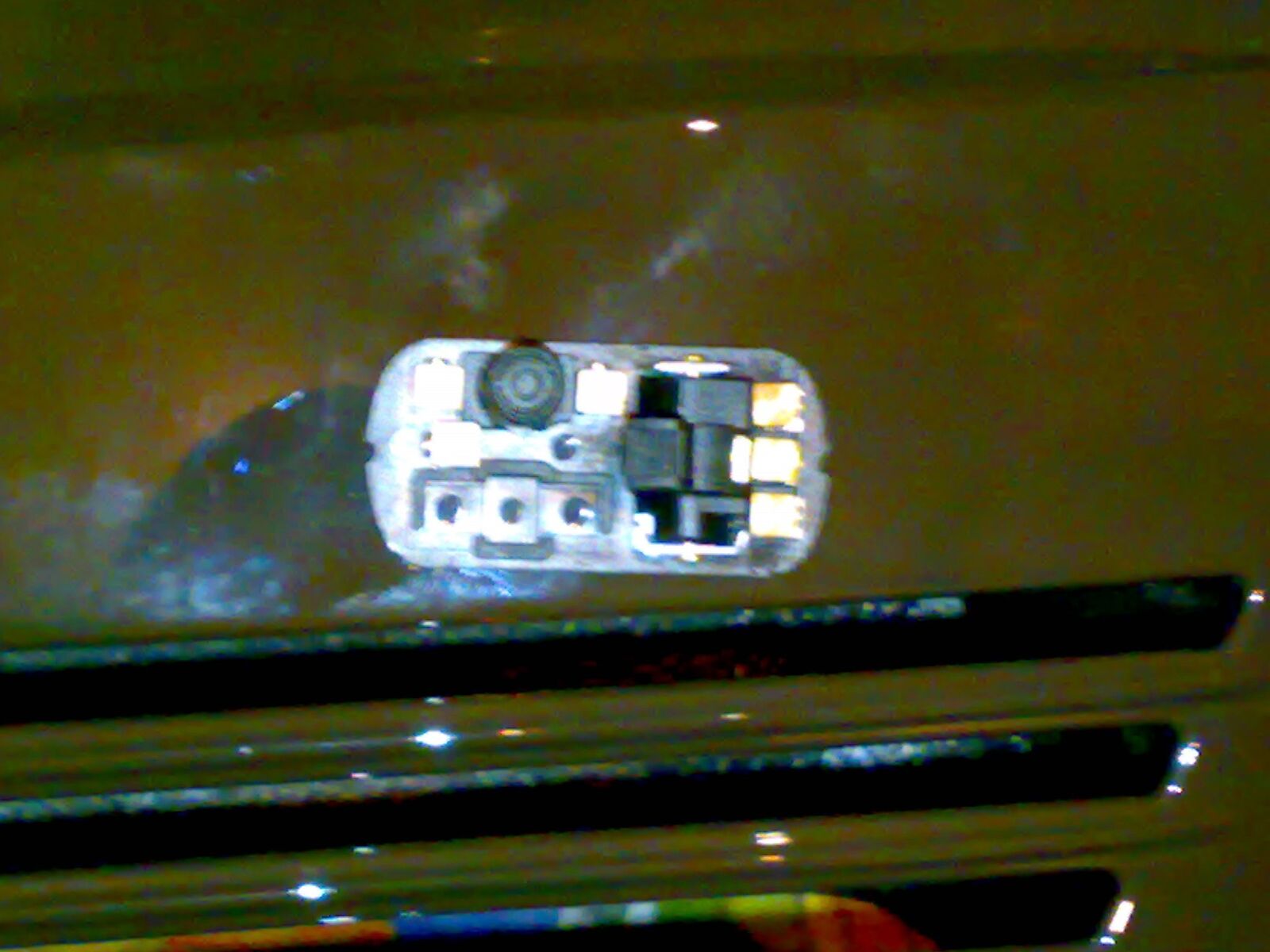

Hallo, ich weiß dass dieses Thema erst kürzlich hier diskutiert wurde, aber ich wurde aus folgendem Plan nicht schlau

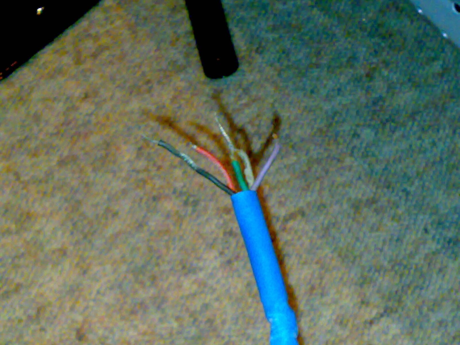

und zwar komme ich mit der Nummerrierung der Anschlüsse nicht klar da mein Schalter so aussieht, und ich folgende kabel zur Verfügung hab:
schwarz grün grau rot lilaAch ja und es handelt sich um ein Modell ohne Stand und Fernlicht, das keine Schnarre hat, aber eine bekommen soll.

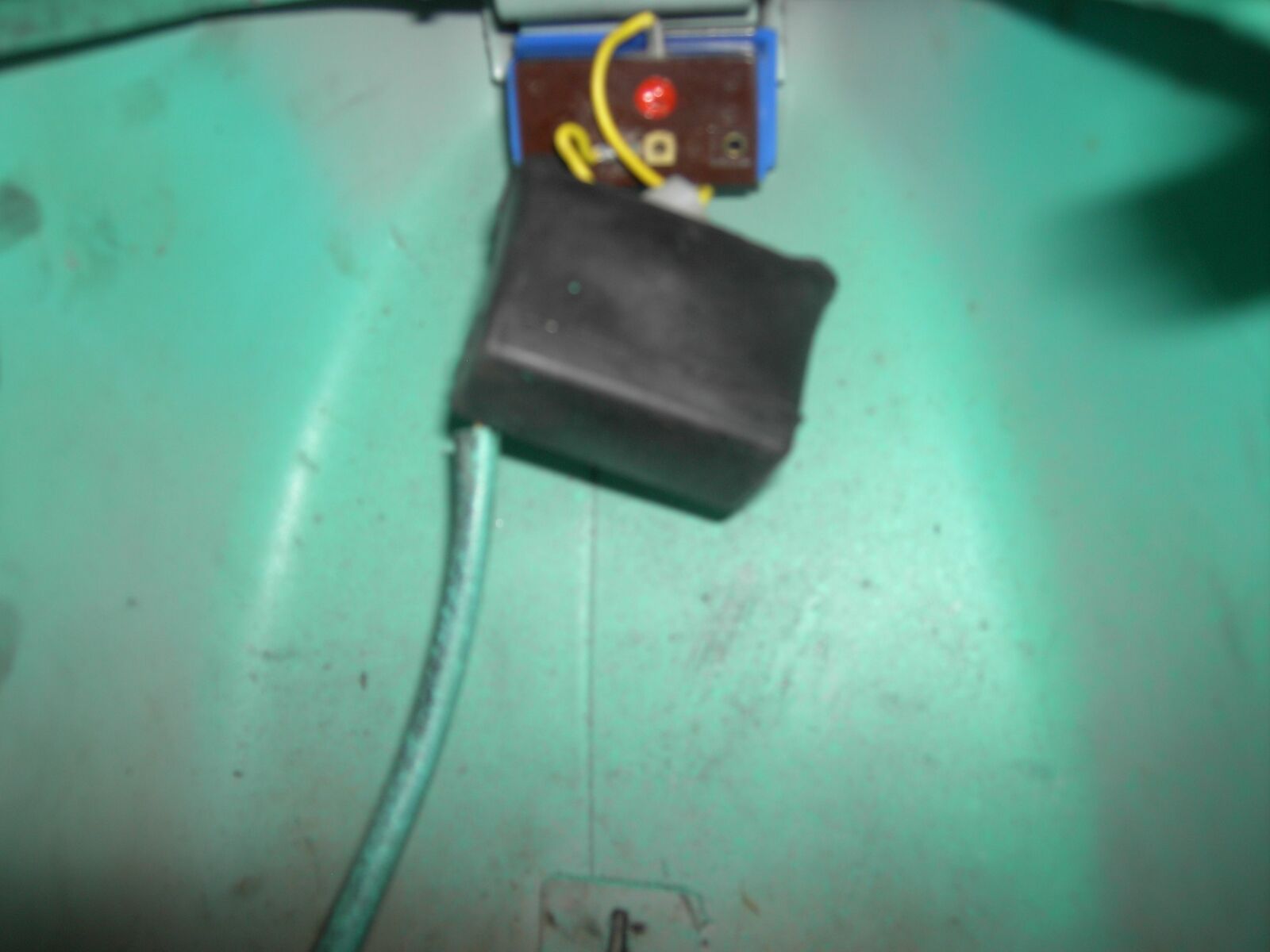

Es waren einmal [lexicon='Lenkerendenblinker',''][/lexicon] montiert, die ich aber nicht mehr verbauen will, daher hab ich das Relais das unter der Sitzbank war demontiert (siehe unterstes Bild) und hab jetzt 2 gelbe Kabel übrig, eins geht zum Kabelkästchen. das andere zum Lenkkopf, kann ich dieses Kabel evtl gleich für die Stromversorgung meiner Schnarre benutzen? -
