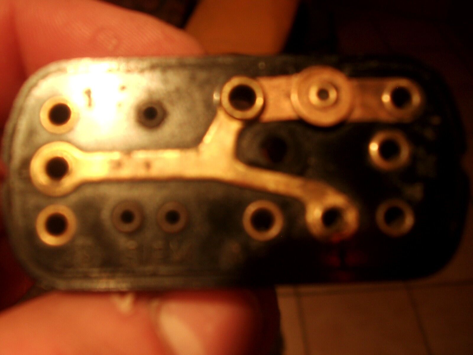

    Hi.Habe mir gerade eine eine V50 S erste Serie,Baujahr 1965 restauriert.Habe nun das Problem dass ich nicht weiss wie die Schalterbelegung ist,also sprich welches Kabel an welchen Platz gehört.Der Kabelbaum hat acht Kabel...Hoffe ihr könnt mir helfen.Im Anhang der Lichtschalter

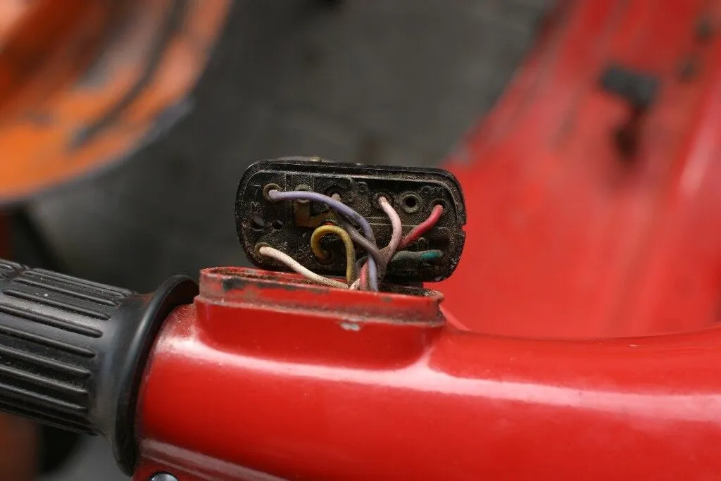

    Das musst du gelesen haben, immerhin hast du mein Bild aus dem unteren Beitrag benutzt.
    Nur zu deiner info, mein Schalter hat kein Fernlicht so wie deiner, daher ist die Rückansicht auch etwas anders.
    Der Rest müsste gleich sein.

    das hab ich beim zerlegen meiner s im sommer gemacht - keine gewähr weil da war der falsche scheinwerfer drin -
    dein schalter ist hoffentlich ein anderer wie der auf dem bild - die s hat fernlicht und andere farben im kabelbaum - schältplan schwirrt aber des öfeteren hier im forum rum

    Also hab noch mal nachgeschaut....Kabel sind es acht. Farben: dunkelgrün, hellgrün, rot, schwarz, grau, blau, braun, weiß,
    und im Anhang noch ein Bild von meinem Schalter...Hoffe ihr könnt mir helfen

    • December 11, 2008 at 09:12
    rechts oben Strom
    oben mitte Hupe
    links (oben oder unten?) rücklicht
    unten mitte und unten ganz rechts abblendlicht bzw. fernlicht
    Hastn Mulimeter? Dann kannst ja auf Durchgang bei den einzelnen Schalterstellungen prüfen.
