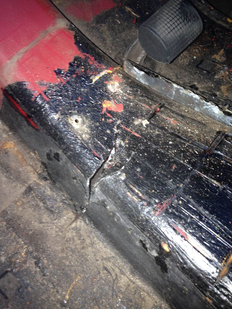

    wie ihr vielleicht schon gelesen habt, ist mein Rahmen hinüber.
    Ich habe mich nun dazu entschieden alles weg zu bauen und in einen neuen Rahmen rein zu packen (wenn ich denn einen habe).

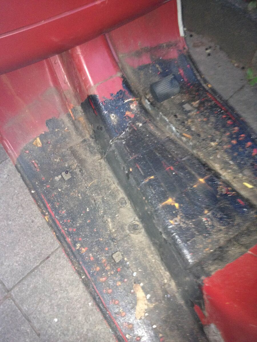

    keine Ahnung ob der gerade ist - fahren lässt er sich mal ganz normal. Ist nur alles n bisl wackelig geworden die letzte Zeit. Warum weiß ich ja jetzt.
    Und wieso nicht mit nem krummen Rahmen fahren?
    ps: Rahmentauschen möchte ich nicht. Hab ich auch nicht den Platz zu. Wenn dann vertick ich das Zeug in Einzelteilen. Zumindest den Motor, den hab ich den Winter erst komplett überholt für über 300,- läuft seit 1500 km astrein.
    Neue Vespa ist zur Zeit halt nicht. Die Preise sind ne Frechheit. Cool wär eine nicht fahrbereite xl, dann würde ich einfach mein Motor reinpacken. Aber auch da such ich wahrscheinlich ein Jahr.
    Tauschrahmen mit Papieren ist halt auch nicht so leicht zu finden. Vorallem sollte der ja auch nicht durchrostet sein.
    Dann kommt noch dazu dass ich wahrscheinlich ewig brauch den Krempel umzubauen. Zumal man ja auch Spezialwerkzeuge braucht.
    Ich dachte mir halt: Fahren kann ich ja jetzt auch noch. Ist halt etwas instabil - Klar, das kommt durch den Bruch. Wenn man da ordentlich was zur Verstärkung reinbrutzelt (muss ja nicht schön sein), dann sollte das doch wieder laufen?
    Ich sehe den Aufwand eigentlich nicht als so groß an. Das einfachste wäre wohl einfach etwas Blech in Längsrichtung über den Riss drüber.
    Da hat wohl jemand ziemlich mies rumgebastelt vor meiner Zeit...Habe das ehrlichgesagt nie gesehn. Jetzt ists hinüber.
    Was sagt ihr?
    Mir fällt nur eins ein: Zum Karosseriebauer, 10cm vom Mitteltunnel rausflexen, neues Blech dengeln und rein schweißen. Aber was das wohl kostet??
    Ich kann nichtmal Ersatz besorgen. Zur Zeit ist es ja ein Ding der Unmöglichkeit eine Vespa unter 1000 ,- zu finden :((
    Grüße Marco
    ps: sorry wg. der schlechten Bildquali. Hatte nur das Handy da.
