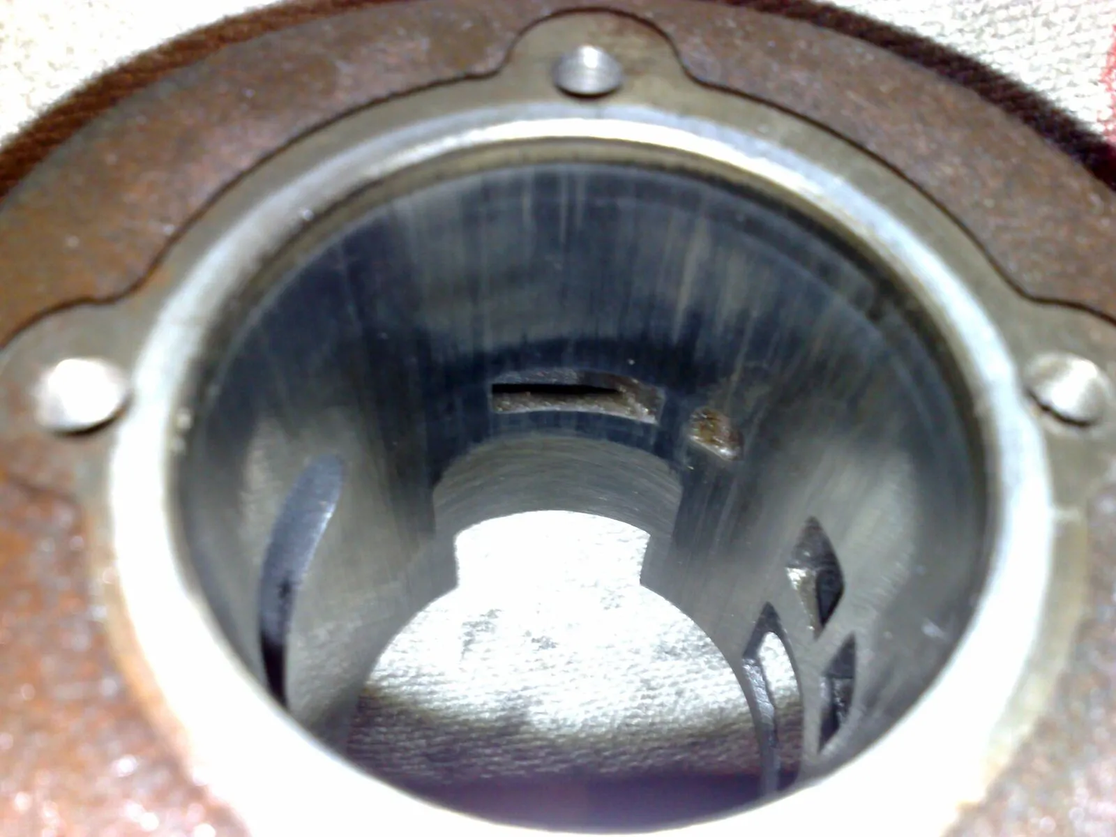

Naja schauen wir mal o ich das wieder ans laufen bekomme ? Ja Riefen sind keine zu spüren sieht auch wirklich noch gut aus würde ich sagen !

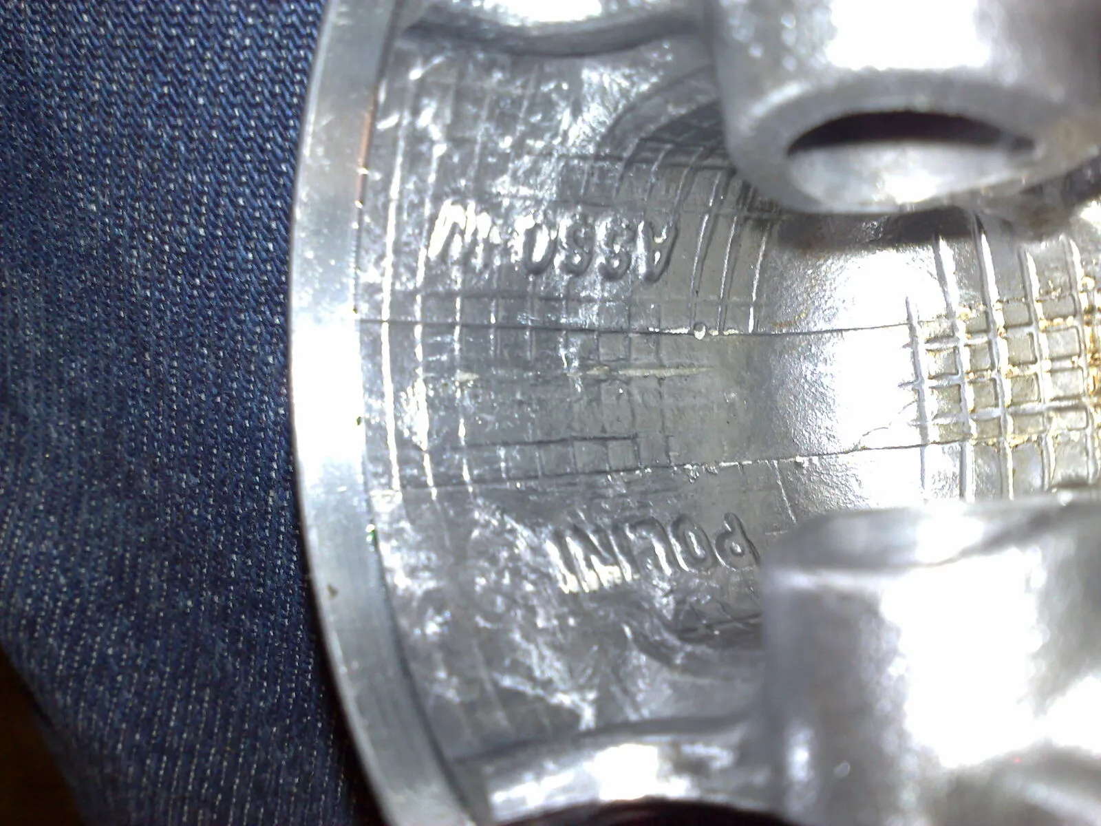

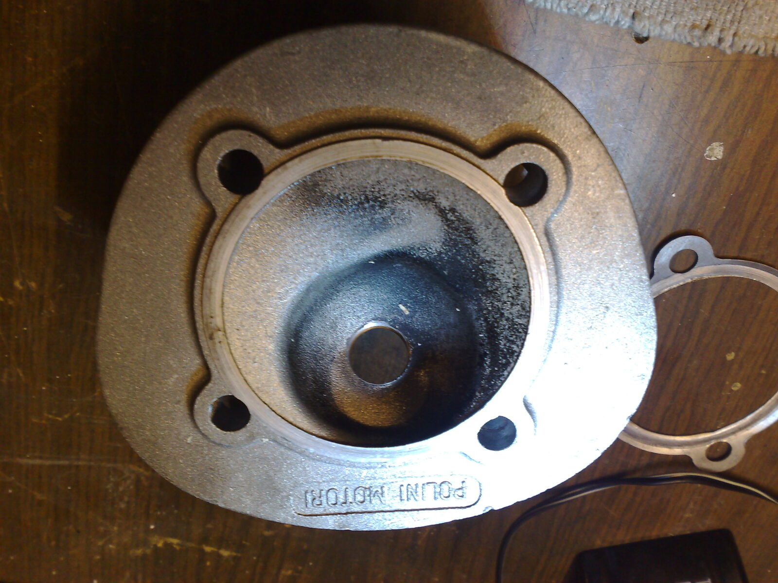

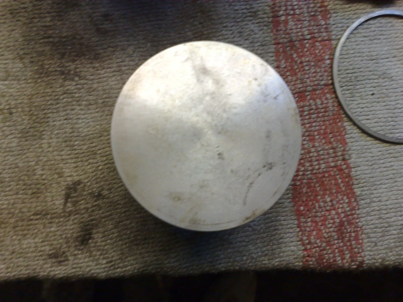

Also heute hinterrad ab und auspuf ab Kopf runter !
weiß nicht wie groß das ist oda was das ist aber glaube es gefunden zu haben warum der 22 gaser drauf war?
Also es steht Polini drauf gemessen habe ich nur mit einem Gliedermaßstab hab keine schieblere da gehabt ist auf der arbeit , hat so ca 5,8 cm durchmesser !
