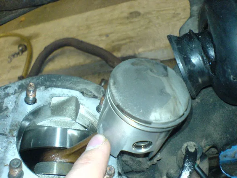

    hab heute den zyl.kopf runtergemacht um zu prüfen dass es nicht am kolben liegt den ich eingebaut hatte.
    war aber in meinen augen alles richtig, pfeil zum auslass, kolbenringe in richtiger position,
    fussdichtung war dicht, zyl.kopfhaube auch. zündkerze i.O.
    der kolben hatte keine riefen außer 1-2 sehr sehr feine die denke ich mal normal sind (mein alter kolben hatte deutlich mehr)

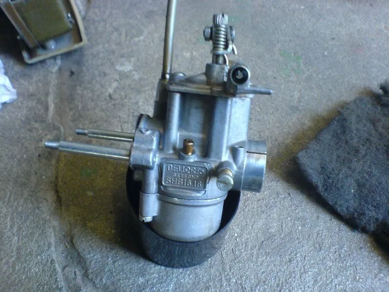

    erstmal nur den 75er zylinderkit, vergaser gereinigt,
    komischerweise war schon ne 70er HD verbaut, ist das normal(16/16vergaser)??
    ich hab jetzt ne 72er reingemacht.

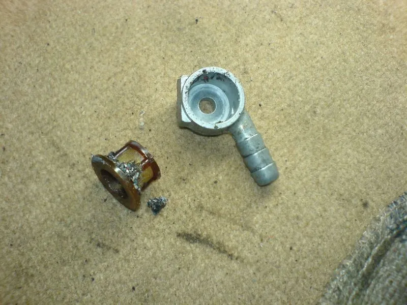

    dann noch luft- und benzinfilter gesäubert, man sah das übel aus im benzinfilter..(siehe bild)
    und da wundert man sich warum man kaum vom fleck kommt...

    jetzt stellt sich mir die frage ob es zur vergaserreinigung (mit luftkompressor) nötig ist die schwimmerkammer abzuschrauben?
    oder reicht es wenn ich die 2 einstellschrauben rausdrehe und da durchpuste?
    müsste ja gemischregulierung und standgas sein.
    oder noch mehr schrauben raus?
