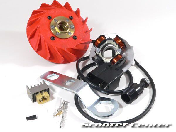

    dein originales polrad hat ~3 kg, das polrad von der HP4 (50er XL2 mit 4 PS) wiegt ~1kg
    1. Problem:
    die XL2 hat nen größeren Kurbelwellenstumpf als die V50, sprich du bräuchtest eine andere Kurbelwelle
    2. Problem:
    die XL2 hat ne kontaktlose zündung mit 12V, die V50 ne Kontaktzündung mit 6V
    so, das erste Problem ist kein Problem mehr, da es die HP4 Polräder nun auch für die kleinen Kurbelwellen gibt
    um das zweite Problem zu lösen müsstest du dir ne andere Zündgrundplatte etc. besorgen
    bekommen tust du ein ganzes umrüstset z.b. hier
    aber du siehst, für das bisschen mehrleistung 260€ auszugeben ist spinnerei
    da machst dir lieber nen 75er zylinder drauf, hast mehr davon, und von den grünen merkt dass auch niemand
