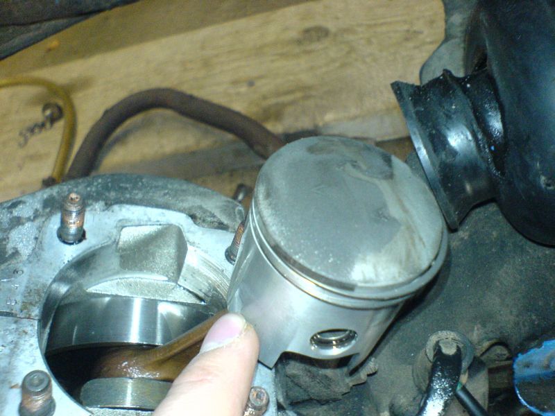

    sodele, springt immernoch nicht an..
    hab heute den zyl.kopf runtergemacht um zu prüfen dass es nicht am kolben liegt den ich eingebaut hatte.
    war aber in meinen augen alles richtig, pfeil zum auslass, kolbenringe in richtiger position,
    fussdichtung war dicht, zyl.kopfhaube auch. zündkerze i.O.
    der kolben hatte keine riefen außer 1-2 sehr sehr feine die denke ich mal normal sind (mein alter kolben hatte deutlich mehr)
    ja, jetzt bin ich mit dem latein am ende,
    zündfunke ist da, sie will aber einfach nicht, wollte nochmal den ZZP prüfen, brauche aber erst ne lampe.
    jemand noch nen tipp?

    523
    27,933
    5,424
    • June 9, 2006 at 00:46
    Mal was ganz dummes:
    Du suchst immer nur in der Zündung (klingt auch logisch).
    Hast du schon mal geguckt ob du überhaupt Sprit im Zylinder kriegst?
