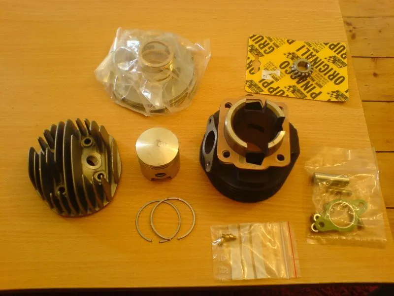

So, heute ist mein Paket gekommen, =)
bestellt hab ich (für ne 50N):
- 75ccm DR Kit
- Pinasco Primärrad
- Kupplung
- Hauptdüsen 70, 72, 74
jetzt die Frage,
was benötige ich evtl. noch beim tauschen?
möchte ungern am WE dastehen und mir fehlt irgendeine blöde dichtung etc..
bitte alle kleinigkeiten aufzählen die evtl. anfallen,
kenne das vom auto dass man dann sonntags die sachen braucht, grml :-p
polradabzieher und kuppl.kompressor habe ich da.
auf dem bild sieht man was alles dabei ist beim zyl.satz
grüße dan

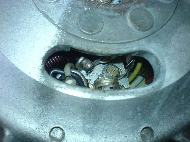

Ha!
der abstand war bei voller öffnung 0,00mm,
da blieb mir ja keine chance ne öffnugn festzustellen..tss
kein wunder dass es ruckelte beim von der ampel wegfahren,
und dass sie nicht immer sofort anging..
jetzt hab ich den abstand auf 0,3-0,4mm gestellt so gut es ging, läuft viel sauberer.
springt beim ersten lockeren treten an.

ok, weil die schraube zum verstellen der grundplatte kann man kaum übersehen,
da ich diese woche wohl den 75er satz einbaue will ich vorher nur sichergehen dass sie jetzt 100%ig läuft.
bei dem abdeckblech über dem polrad sind übrigens 3 schrauben abgerissen gewesen...
war der vorbesitzer wohl eher so ein großbaustellenhandwerker..
ist gut erklärt, danke!
hab mir das auch so gedacht, aber mich hats gewundert dass das ding nicht geöffnet hat..
oder ich hab wirklich immer genau dann zuviel gedreht...tsts, naja ich werds heute nochmal testen.
so, bin gestern mal an die zündung gegangen,
den gummipömpel da rausgemacht,
dann müsste ich ja den kontaktabstand einstellen können,
bloß wo? bei diesem hämmerchen? ![]()
er soll zwischen 035-0,45mm liegen, aber da war nirgends auch nur 0,1mm...
auch wenn ich den motor paarmal gedreht habe änderte sich dieser nicht..
hab ein foto gemacht, vielleicht kann mir das jemand erklären,
dann kann ich heute weitermachen (musste heute erstmal nen polradabzieher kaufen..grml :O)
danke schonmal
grüßle dan

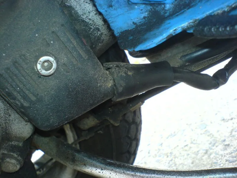

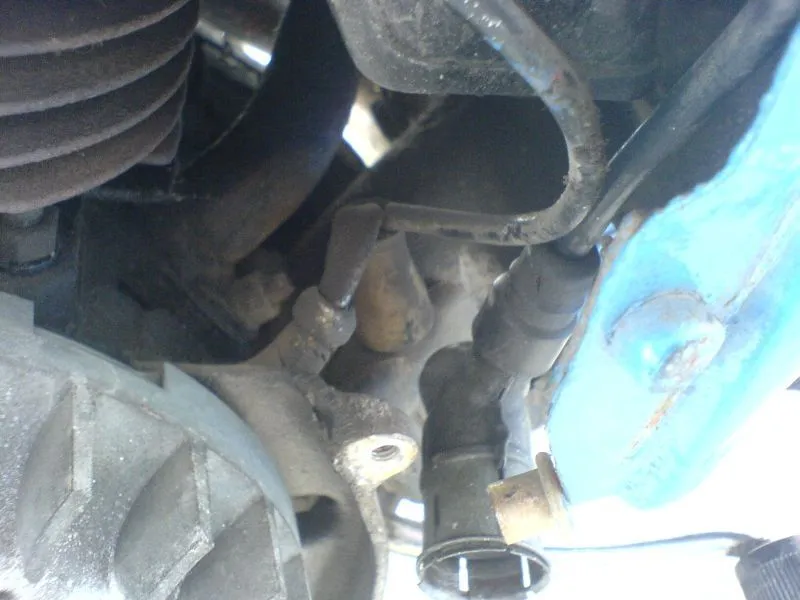

hab heute mal bisschen zeit gehabt, luffi sauber gemacht (war aber ok),
zündkabel gecheckt (haben risse, siehe bild)
kann das davon kommen dass sie absäuft und dann nicht mehr anspringt?
zum zündung einstellen fehlt mir im moment noch so ne taschenlampe, oder gehts auch anders?
markierungen vom OT und ZZP(17°) machen sollte ich hinbekommen.
wo sitzt die platte die ich dann verdrehen muss zum einstellen?
danke

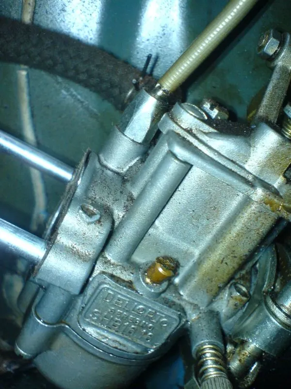

achja, ist das (3.bild) schon der größte vergaser für die 50er?
