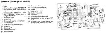

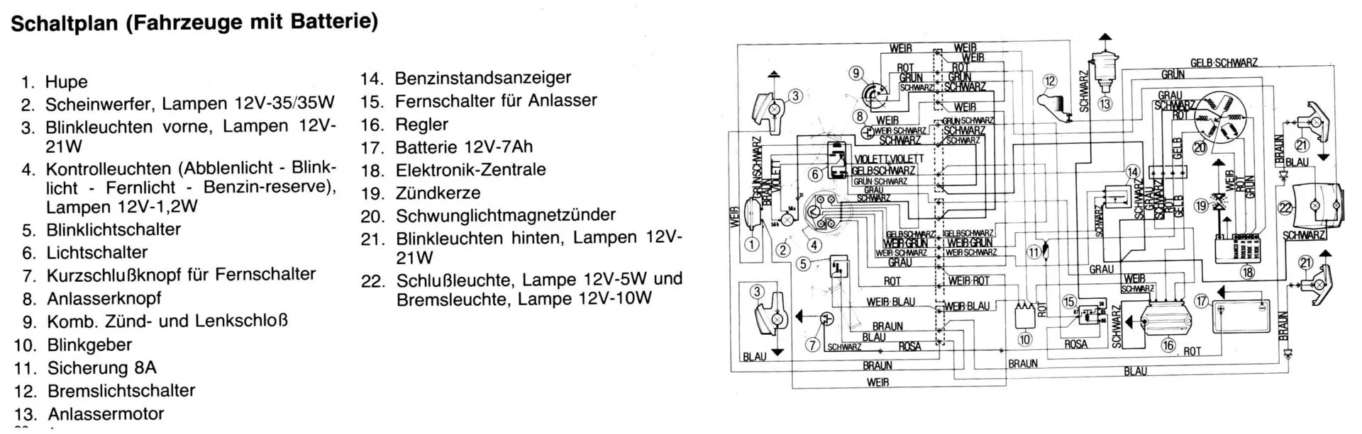

Vielleicht hilft dir das weiter.Vergrößer mal das bild da siehst du den ganzen [lexicon='schaltplan',''][/lexicon].
