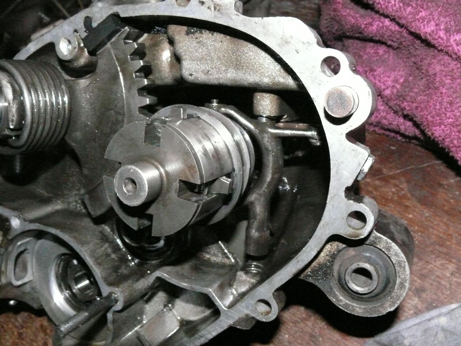

ahhh.....vielen dank!...dacht das man erst das schaltding abbauen muss damit man die welle überhaupt rauskriegen kann....schaltklaue kann ich dann ja auch wechseln??!!
hmmmm...geklopft..geschlagen ..geflucht und das ding ist immer noch da wo es vorher war...gewegt sich 0!
..jetzt mischt sich viel wut mit bischen verzweiflung. Muss das ding gar net ab? oO
wie krieg ich den die welle raus wenn das ganze schlaftgedöns (klaue usw.) sehr fest auf der welle sitzt und mit dem anderen schaltding (sieht bild) festverbunden ist??
oha...also hab auf die andere seite gehauen...wusste nur nicht ob das der richtige weg ist....werd mich gleich weiter prügeln!
ich berichte...aba schon mal danke!! -
