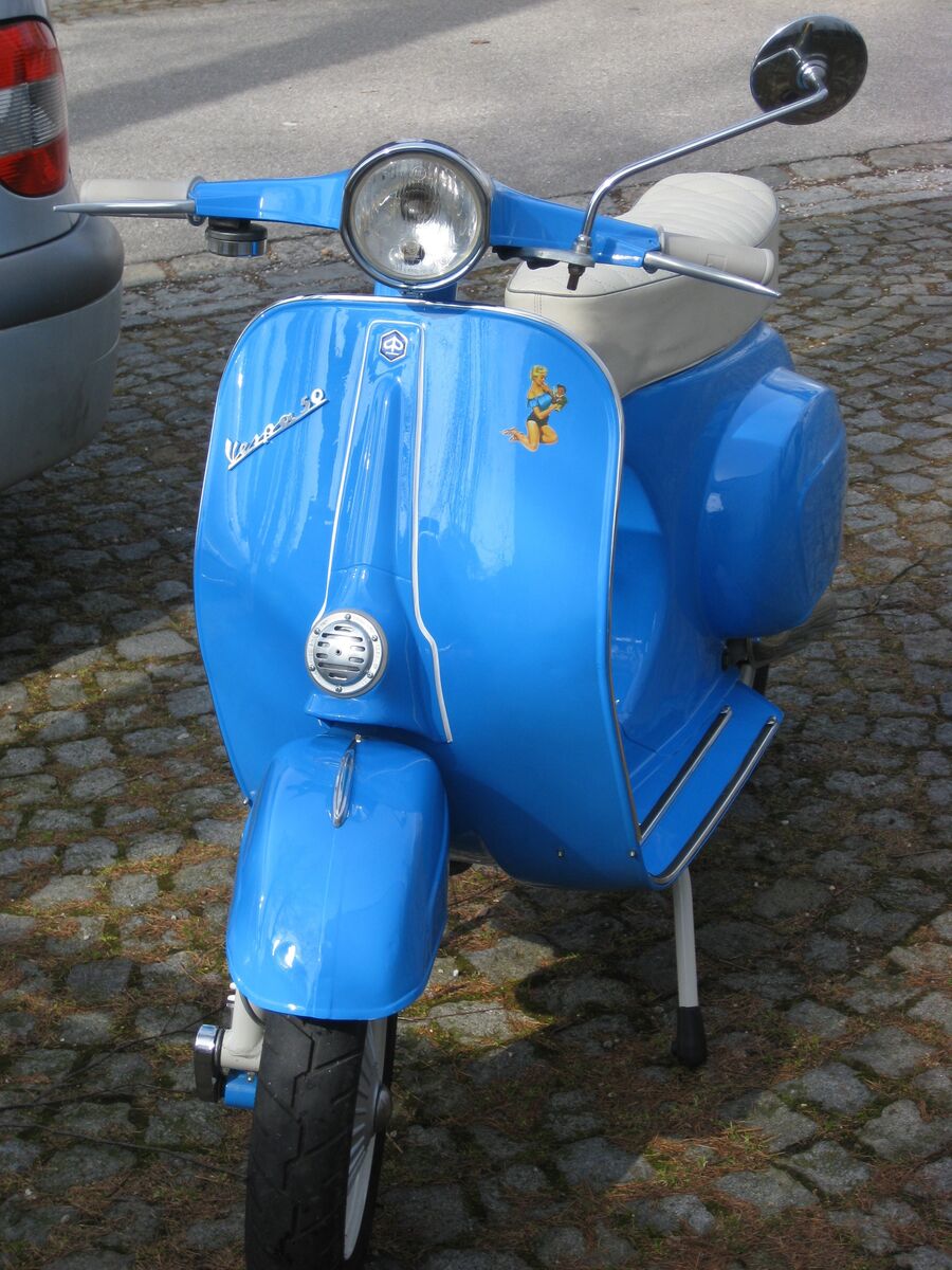

so hier ein Bild wo meine hübsche Begleiterin zu sehen ist ![]()
Und danke an POLA für die EDLE Spende ![]()

Habe heute noch eine nette stetige Begleiterin bekommen.
Mache morgen in der Früh mal ein Bild ![]()
inklusive Dankeschreiben an den Edlen Spender ![]()

sieht echt hammer gut aus. Richtig schön alles Original.
Wenn ich noch schnell ein bisschen Kritik los werden darf:
Motor sauber machen bei so einer schönen Vespa wäre kein verbrechen gewesen
Sitzbank hast e scho gesagt das eine neu drauf kommt - welche Farbe (weil die Griffe grau sind) das das Gesamtbild zusammen passt.
Und beim Auspuff wäre auch schön gewesen wennst ein bisschen mit Auspufflack drüber genebelt hättest.
Ansonst echt dicker RESPEKT
Ich finde hald das es mal ganz was anders ist, ich hab es hald so noch nirgends gesehen, deswegen wollte ich es jetzt mal ausprobieren wie es aussieht.
Mal sehen werde es jetzt mal drauf lassen und schauen wie es mir auf dauer gerfällt

War heute noch bei einem Freund mit der Vespa und die Bekleben Autos etc. dann bin ich noch auf die Idee gekommen
einen weißen Rand um die Kaskade zu legen.
sieht ganz nett aus finde ich --> sehts euch an

Echt Hammer fette Farbe,... kommt echt mörder rüber.
Darf man fragen was dich das Lacken gekostet hat?
