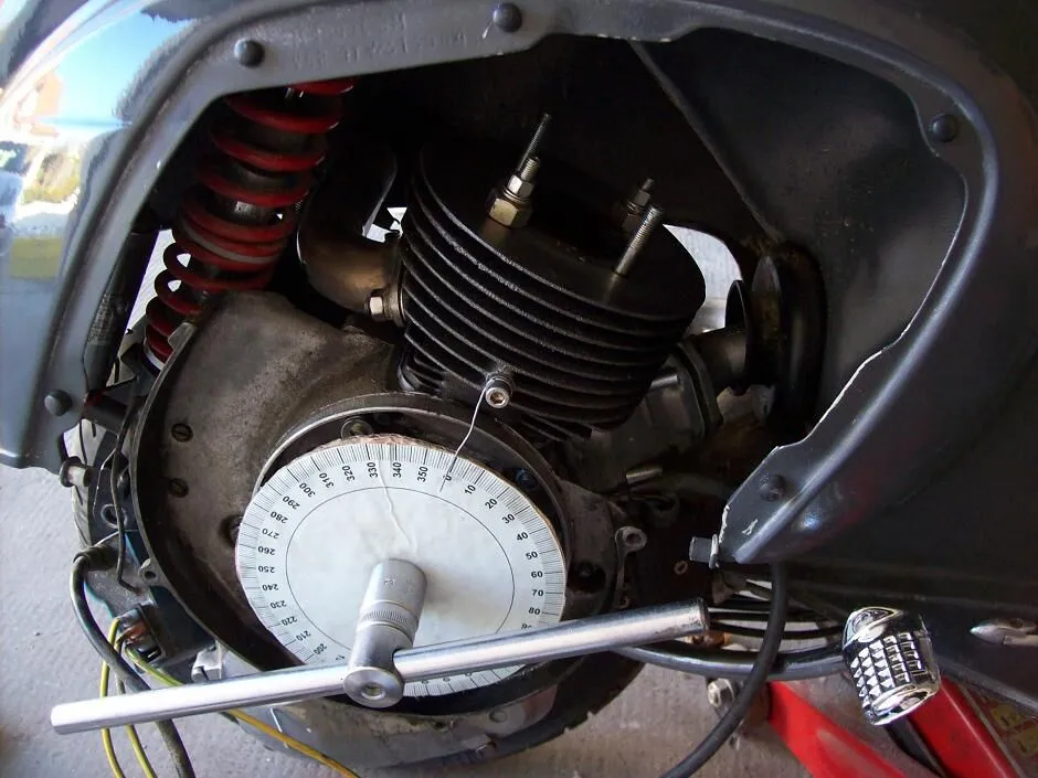

    Ich hoffe dass ich nun alles richtig gemacht habe.
    [lexicon='Gradscheibe',''][/lexicon] angebracht. Kolbendach bis auf über Auslass gebracht --> auf 0° gestellt --> im Uhrzeigersinn weitergedreht --> über UT nach richtung Auslass bis Kolbendach obere Kante bedeckt --> Wert abgelesen -->
    Auslass: Wert: 185° --> 360° - 185° = 175° Auslass.
    ÜS: Wert: 230° --> 360° - 230° = 130° ÜS
    Vorauslass: (185° - 130°) /2 = 27,5°
    passt das so?

    Das ginge noch spitzer,aber wenn du zufrieden mit der Leistung bist dann laß es so.
    Was sagtden der Trachtenverein in deiner Region dazu? :D

    Ok dann lass ich es so. Das Ding geht für meine Bedürfnisse sehr gut :) das kann man ja dann nächste Saison noch ein wenig ausreizen.
    Ich bin bis jetzt erst 3 mal so rum gefahren, und wenn dann mehr ab vom Schuß, das ist mir mit dem kleinen Nummernschild doch zu heiß, ewig in Spiegel schauen (wobei man eh nix erkennt vor lauter Vibrationen). Denk mal aber dass die das Ding nicht so lustig finden. Auch die Leute die Spazieren gehen, drehen sich meistens um und gaffen 8|
