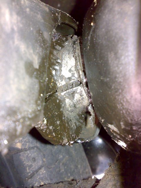

    Ich habe heute mal angefangen zu reinigen.
    Den Vergaser habe ich sauber, aber auch da gibts noch Abstimmungsprobleme.
    Hier mal ein Foto im Anhang bei dem man den Zustand NACH dem groben Putzen sieht.
    Ich habe echt nur grob gereinigt und drei gute Hände voll Dreck da rausgeholt bisher.
    Die "Nut" die man da sieht ? Iss die normal ? Iss das der Ansaugstutzen ?

    Der Siff ist im Motorraum. Meine Digicam ist leider defekt und ich könnte allenfalls nen Foto mit dem Handy machen. Aber das wird da drin glaub nix.
    Ich habe es mir mal im eingebauten Zustand angehsehn soweit es ging.
    Leider ist es so das ich die Vespa diese Woche wirklich brauche und ich mir das Zerlegen lieber für nächste Woche aufhebe. Bzw. für das Wochenende.
    Das Rohr vom Vergaser zum Zylinder scheint das Problem zu sein. Ist der Ansaugstutzen , oder ?
    Das ist quasi als solches nicht mehr zu erkennen. Eine Schicht von grobe 1 1/2 cm starker Ölschmiere umschließt das ganze Ding.
    Scheinbar ist das schon zig Jahre defekt. Ich hatte da noch nix zu schaffen an dem Roller. Ich denke aber das ich mit dem Austausch da nicht mehr lange warten kann.
    Wenn es der Stutzen ist, was brauche ich dann alles neu ? Bzw. was sollte man denn dann gleich erneuern ?

    Das mit dem Ansaugstutzen kann gut hinkommen. Die Richtung stimmt in jedem Fall einmal. Ich schau da moin nach. Iss ja dann gut zu wechseln da ich den Vergaser ohnehin nochmal ausbauen möchte zum zerlegen und reinigen.
