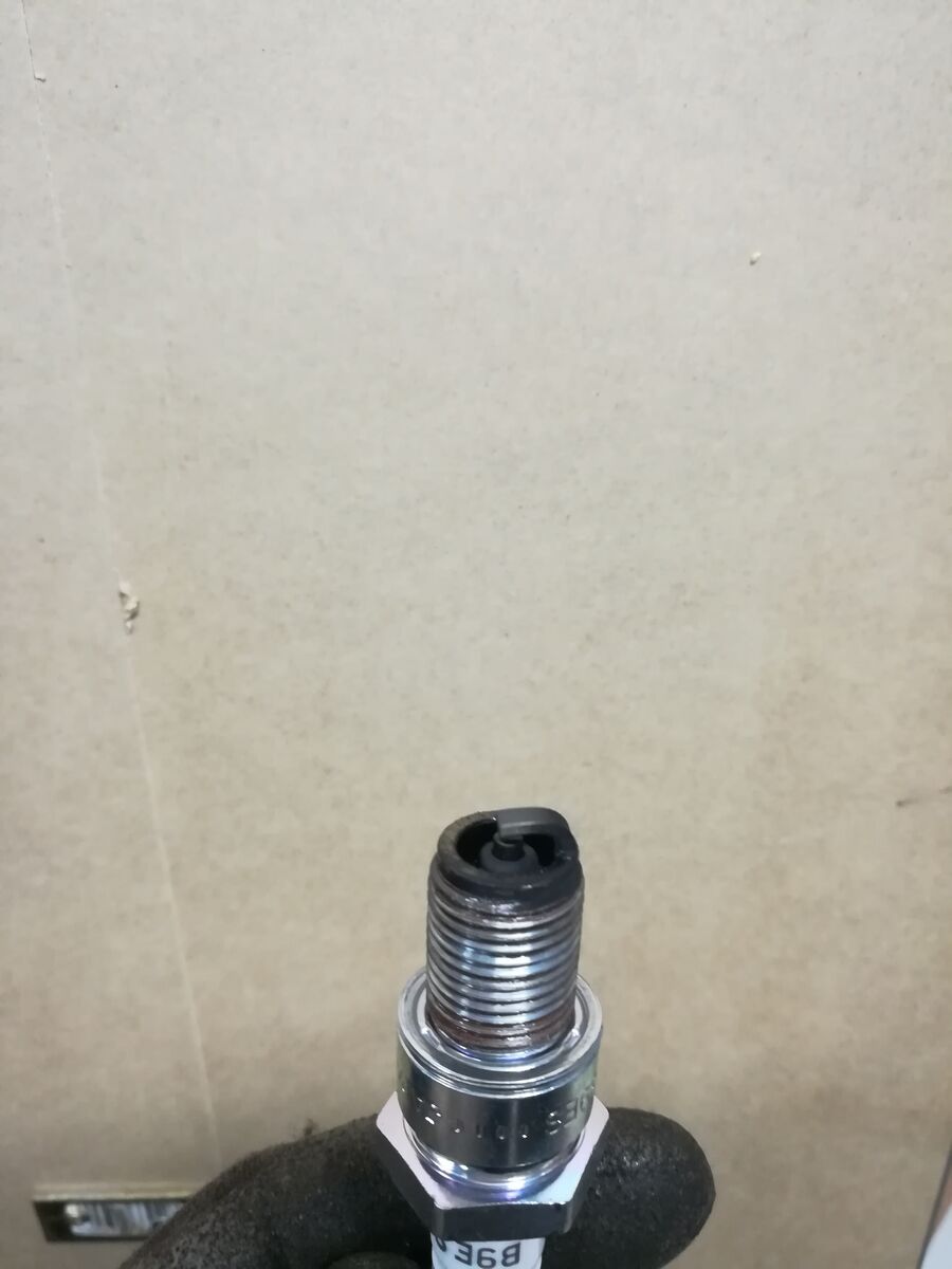

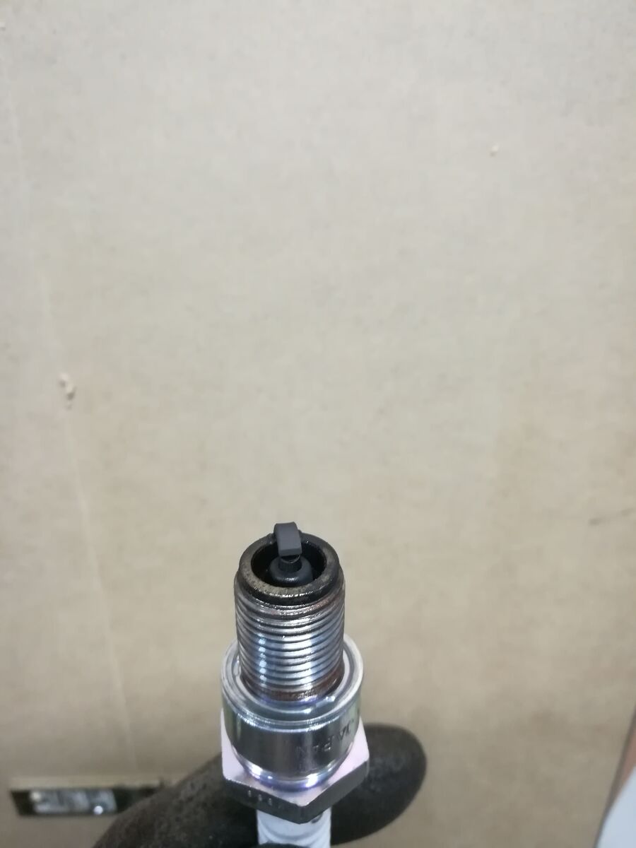

    Bei meiner lag es an einer defekten CDI. War auch ein Zündfunke vorhanden. Sprang trotzdem nicht an, wenn dann auch nur kurz.
    Zündkerze und CDI getauscht und läuft wieder.
    Stell den Vergaser mal auf Grundeinstellung. Luftgemischschraube ganz rein und dann 1,5 Umdrehungen wieder raus. Kann sein das sie sich losvibriert hat.

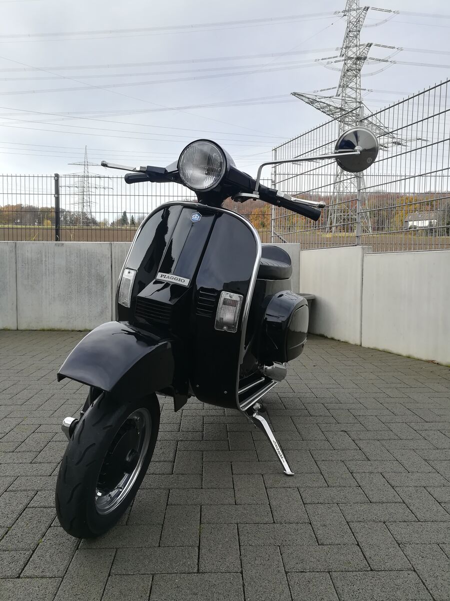

    Im Endeffekt war es nur die CDI. Habe dafür aber den Motor rausgerissen. :-1
    Egal, jetzt läuft sie wieder!
