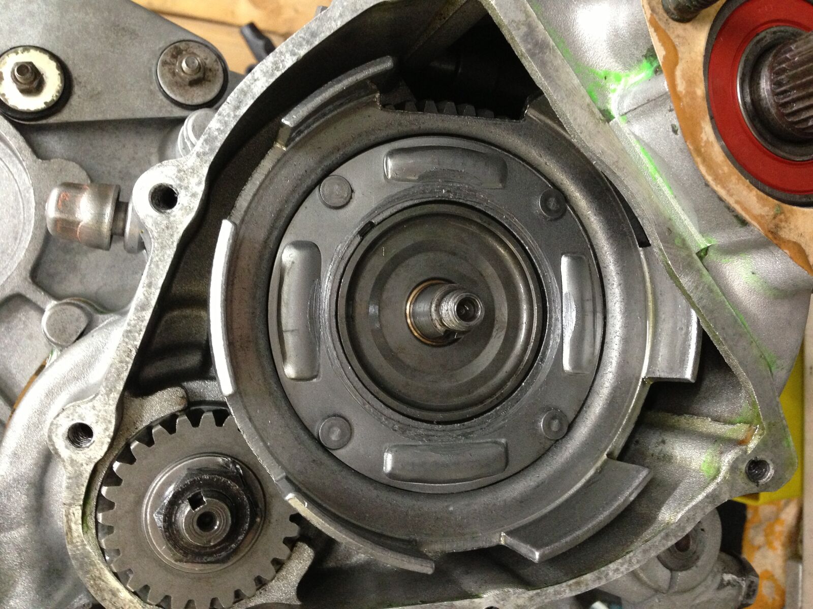

ja werde ich am WE mal machen. Baue die Kupplung aus, mache ein Foto von der seite. Dann nehm ich sie ausereinander und mach ein foto von den Federn. Werde ich ja dann sehen ob sie geschliffen hat am Kupplungskorb...

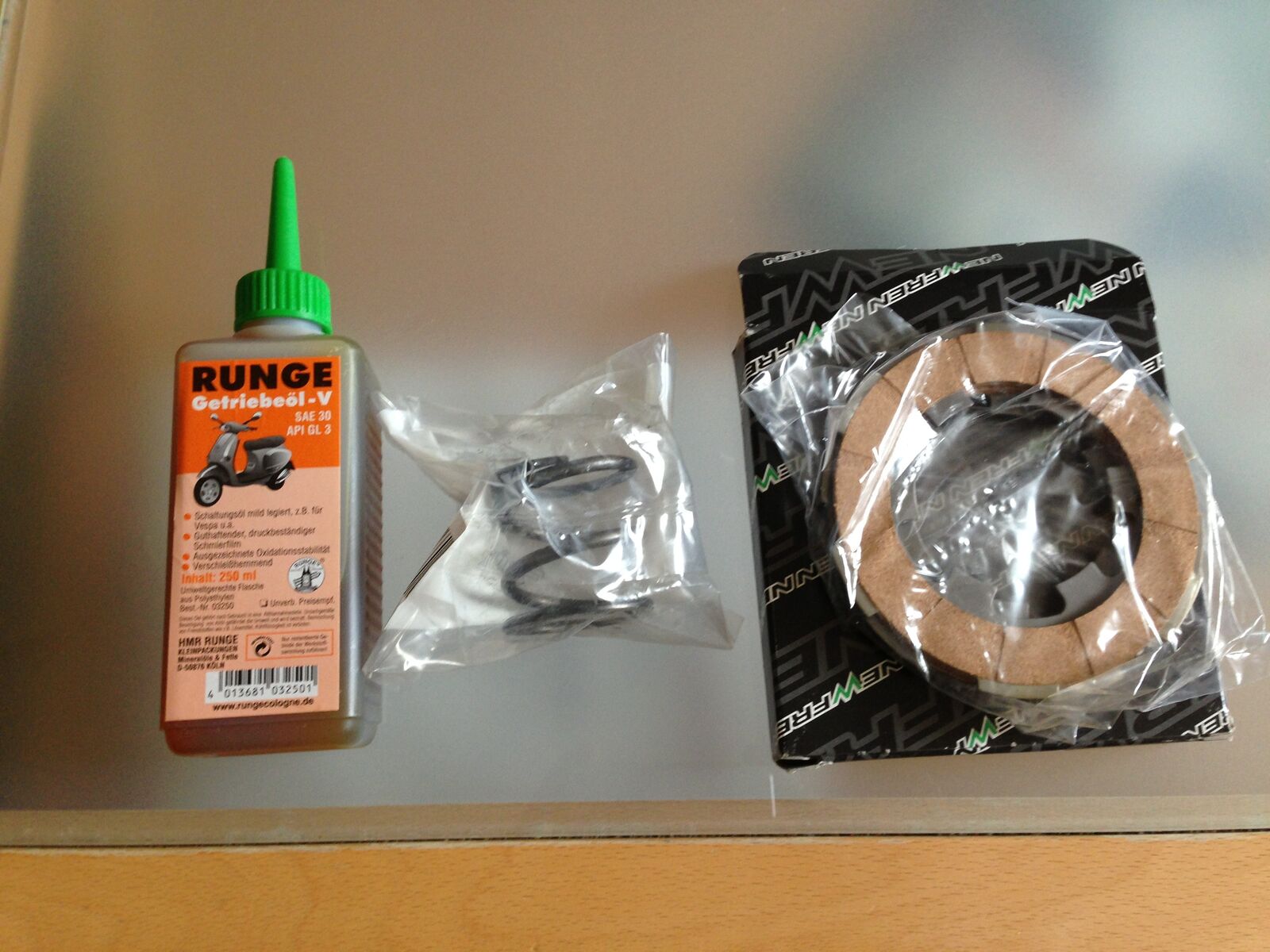

Hatte eigendlich standart beläge von SIP bestellt. Ich suche mal die Rechnung raus... -

Wenn ich die Kupplung ausbaue, werde ich dann sehen ob sie geschliffen hat oder nicht. Ansonsten lass ich sie wieder etwas abdrehen. -

Ich habe die SIP Race Federn drinne glaube ich. Ob SIP Sport oder Race weis ich jetzt nicht genau. Aber das mit dem Kupplungskorb festziehen, werde ich mal probieren. Wenn sie da dann schleift, weis ich Bescheid und es muss noch was runtergedreht werden.

Den Korb hatte ich vorher angehalten, also draufgesteckt allerdings ohne Mutter. Lies sich einwandfrei drehen ohne zu Schleifen. Denke, wenn ich die Mutter draufstehe und fest ziehe, das sie wieder an den Primärkorb anstößt.
Federn habe ich verstärkte verbaut. Mit 12 Federn insgesamt. Also zwei Federn in einer einbauposition ineinander gesteckt.
Meinst du das ist schon zu hart? Soll ich mir ne härtere deckscheibe bestellen vorsichtshalber? Wenn ja, welche? Wenn du ein link für mich hättest.

Wo kann ich eigentlich vernünftiges Getriebeöl kaufen? SAE 30. immer aus dem Netz bestellen ist doof.
Rasenmäher Öl soll nicht gut sein, hab ich mir sagen lassen, worauf ich mir das Öl vom SC gekauft habe. Ist aber leider nur ne 250ml Flasche. Also einmal rein und weg. -

Habe nun original Beläge und verstärkte federn genommen. Kupplung rutscht nicht!
Nur muss ich noch etwas mehr abdrehen lassen. Kupplung trennt immer noch nicht richtig. Aber etwas besser als vorher und Kinderleicht zu ziehen!
