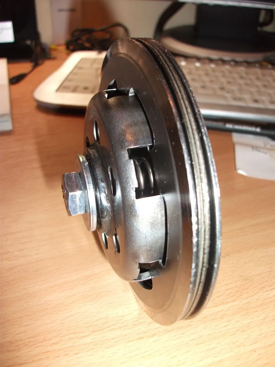

    ja werde ich am WE mal machen. Baue die Kupplung aus, mache ein Foto von der seite. Dann nehm ich sie ausereinander und mach ein foto von den Federn. Werde ich ja dann sehen ob sie geschliffen hat am Kupplungskorb...
    Hatte eigendlich standart beläge von SIP bestellt. Ich suche mal die Rechnung raus...

    Ok, habe einmal diese Federn und diese Beläge drinne.

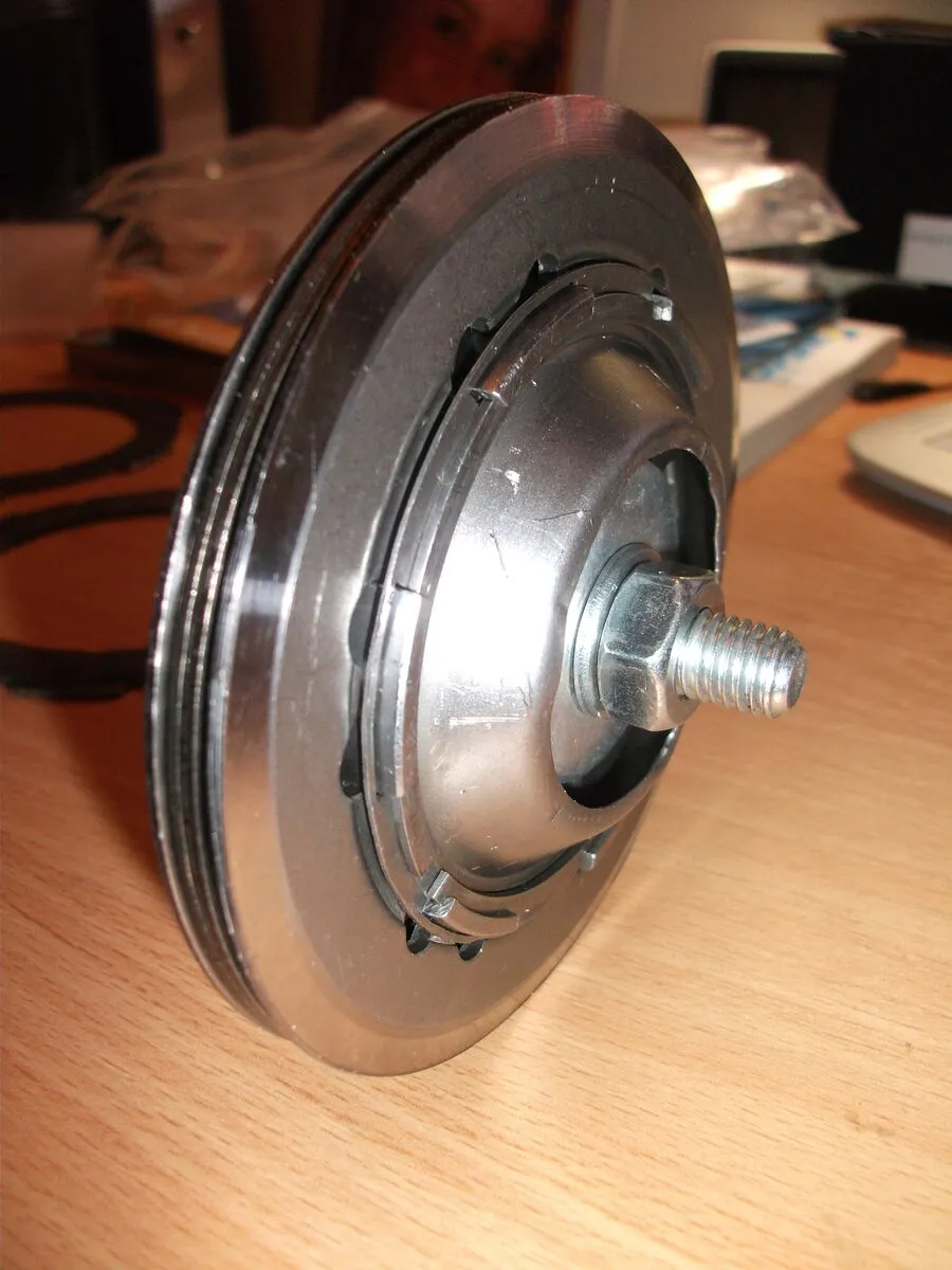

    2rs,
    habe mal zwei Bilder gefunden von der Kupplung. Aktuell konnte ich noch keine machen. Ist aber immer noch der jetzige Zustand.
    Ähh moment, sind ja gar keine Beläge drauf! :whistling:
    Reich ich noch nach! ;)

    genau,
    genau dort muss ich noch abdrehen lassen!
